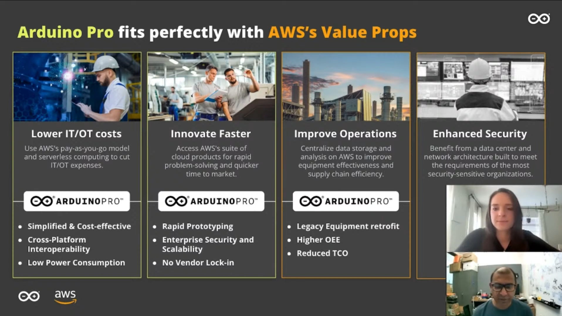

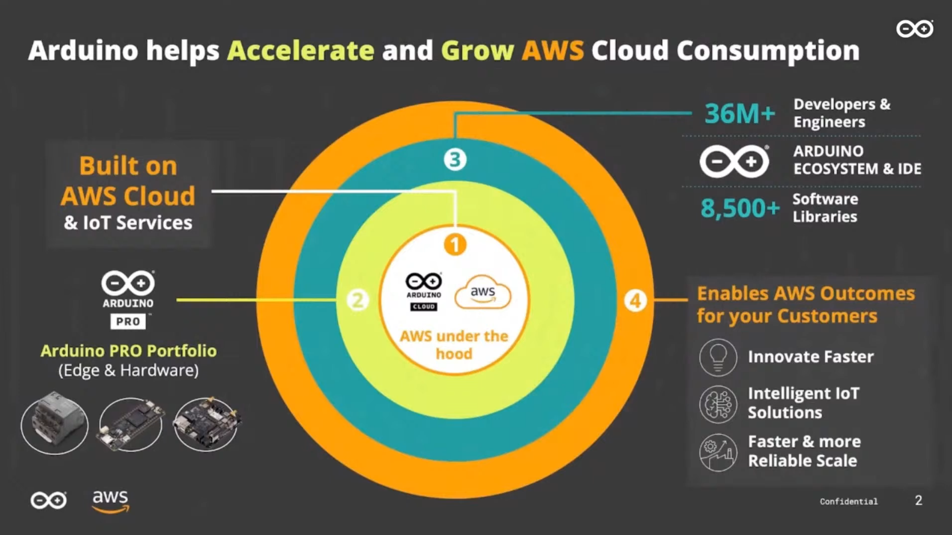

Der professionelle Teil wurde von Seiten der Arduino im Zusammenspiel mit verschiedenen Hardwarepartnern bestritten - als wichtigste Ankündigung die Meldung einer „Vertiefung“ der Zusammenarbeit zwischen Arduino und AWS. Interessant ist dabei die Frage, wie AWS und die an sich „konkurrierende“ Arduino Cloud zusammenarbeiten.
Bildquelle: Autor.
Das wichtigste Argument ist dabei, dass Arduino zur Realisierung der hauseigenen Cloud auf AWS-Dienstleistungen setzt: Für Endanwender mit großen Verbündeten bedeutet dies, dass die Hochskalierung sicherer von Statten geht. Vorteil Nummero zwei ist die Möglichkeit, „Legacy-Geräte“ - wie in Abbildung zwei gezeigt - unter Nutzung der Arduino Pro-Produktpalette in die Cloud zu bringen.

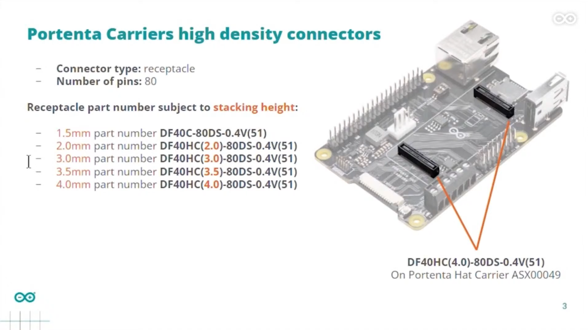

Ein von Blues Wireless „eingeladener“ Sprecher begann mit einer Vorstellung der „Sonderrolle“ des Arduino - er sprach davon, dass der Gutteil der Elektronik-Projekte heute zumindest mit Breakout Boards wie den MicroE-Platinen erfolgen dürfte, die ihre „Herkunft“ logischerweise auf das Arduino-Ökosystem zurückführen können. Die Überlegungen zur Geschichte des Arduino dienten als Überleitung in einen Vortrag, der das „Design“ hauseigener Carrier-Modulen für den Arduino Portenta zum Thema hatte. Als Interface kommen dabei die beiden in der Abbildung gezeigten Steckverbinder zum Einsazt.
Im Rahmen des Vortrags wurden auch die verwendeten Bauteile erwähnt, die sich wie in der Abbildung präsentieren.

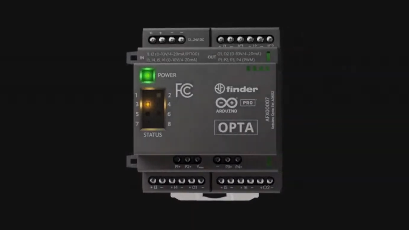

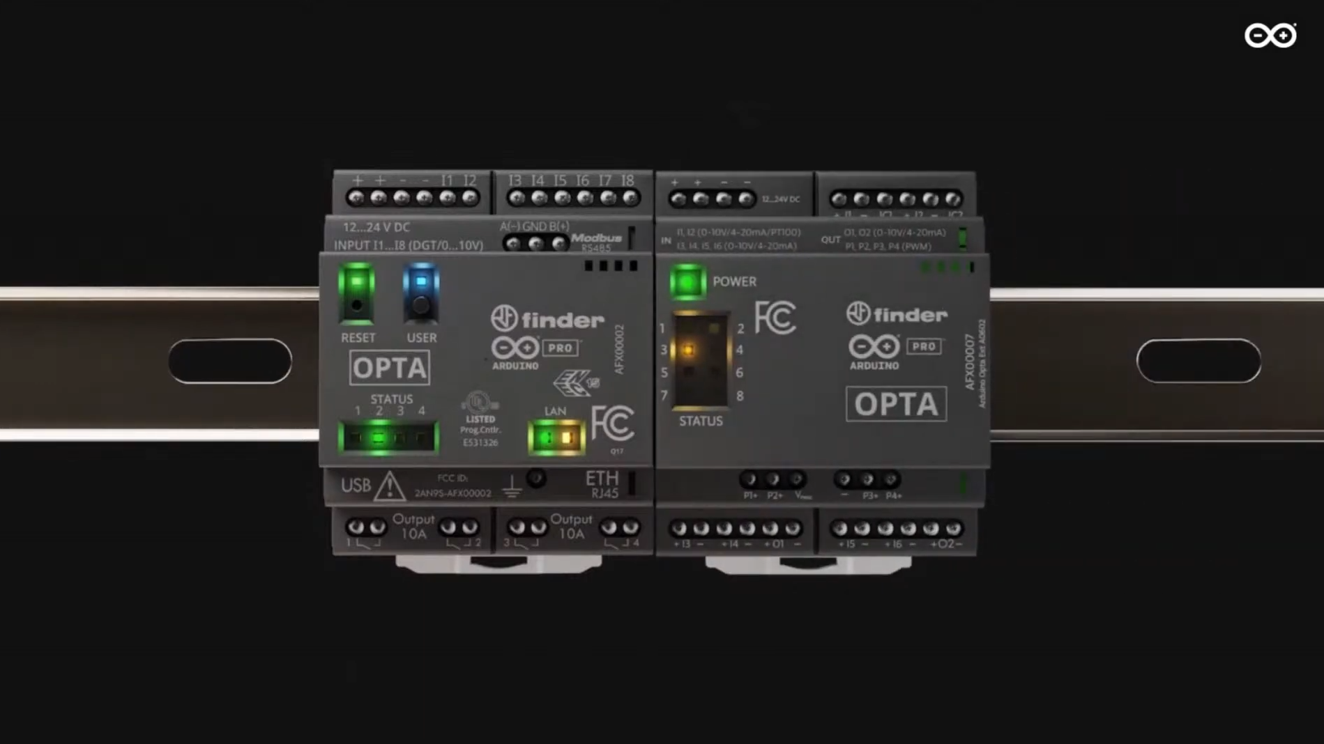

Als „praktischen Beweis“ für die mit Arduino Portenta-Carriern erreichbare Leistung wurde danach der Pika Spark präsentiert - ein Board, das für Roboter verschiedene Interfaces exponiert. Der Vortrag von Finder - das Relais- und Großenergietechnik-Unternehmen war wichtiger Partner bei der PLC OPTA - nahm logischerweise ebenfalls am ersten Tag teil. Hier gab es eine Neuankündigung: Spezifischerweise Expansion Modules, die sich wie in der Abbildung gezeigt mit der Basis-PLC verbinden und dieser zusätzliche EA-Fähigkeiten einschreiben.
Spezifischerweise gibt es mehrere Erweiterungen: Erstens ein als Digital Input bezeichnetes System, das 16 Digital-Eingänge zur Verfügung stellt. Zweitens gibt es eine eine Analog-Variante, die wie in der Abbildung gezeigt (Nomen est Omen) auf die Verarbeitung von Analogsignalen spezialisiert ist.

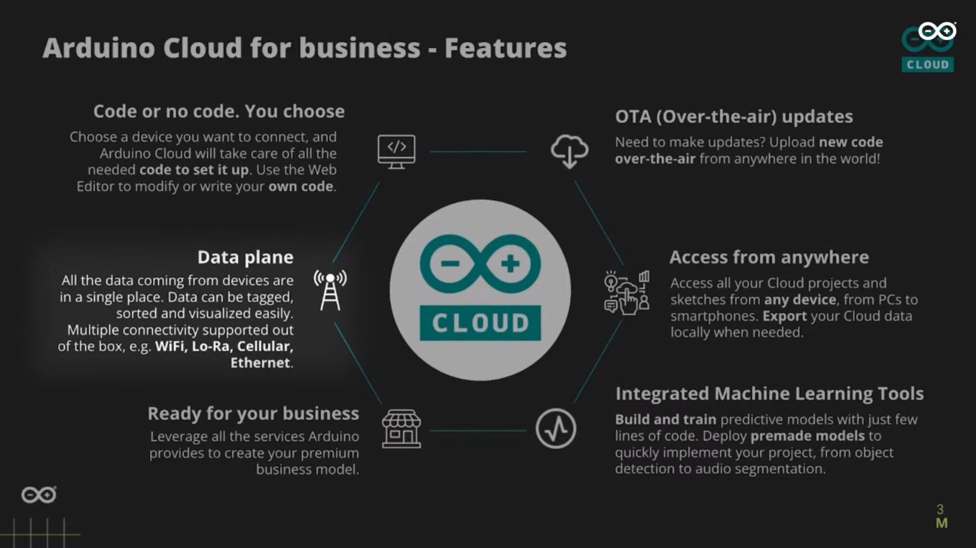

Weitere Informationen, beispielsweise zu Preisen und Verfügbarkeiten der neuen Module, waren im Rahmen des ersten Arduino Days allerdings noch nicht zu bekommen. Ein weiterer interessanter Vortrag betrifft die Nutzung der Arduino Cloud im Business-Bereich: Die beiden gezeigten Abbildungen fassen die aus Sicht der Arduino SRL besondere Berücksichtigung verdienenden Features zusammen.

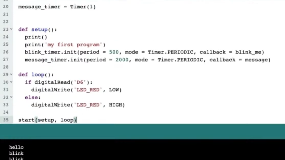

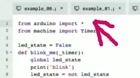

Neben einem - interessanten - Vortrag eines Makerspaces in Ghana, der die Arduino-Plattform zur Vermittlung von Elektronikkenntnissen nutzt, kam MicroPython zur Sprache. Der Fokus des von Ubi de Feo fehlgehaltenen Vortrags war erstens - siehe auch die Abbildungen - die Möglichkeit, in MicroPython Timer zur einfachen Realisierung von nebenläufigem Programmverhalten zu erzeugen.
Die erste wirkliche Neuerung ist die Arduino Runtime: Sie ermöglicht, wie in der Abbildung gezeigt, dass „en Bloq“-Importieren häufig benötigter Elemente. Sinn davon ist, dass für der für Anfänger stressige Kampf mit dem Importieren der erforderlichen Submodule ersatzlos entfällt.
Bild. 12
Außerdem findet sich - analog zum C-System - die Möglichkeit, ein Programm auf Basis einer setup- und einer Loop-Funktion zu realisieren.

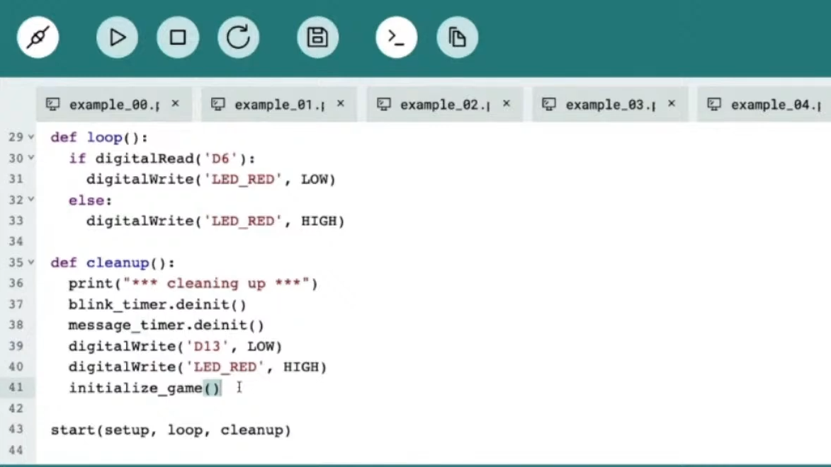

Ein weiterer Vorteil der Arduino-Runtime ist die nach folgendem Schema aufgebaute Clean Up-Methode.
Neben der Zur-Verfügung-Stellung eines „zentralisierten“ Punkts zum Abtragen von Timer und Co. ist die Methode aus dem Grund interessant, weil sich Kadetten so zu einer sauberen Kodierung erziehen lassen.

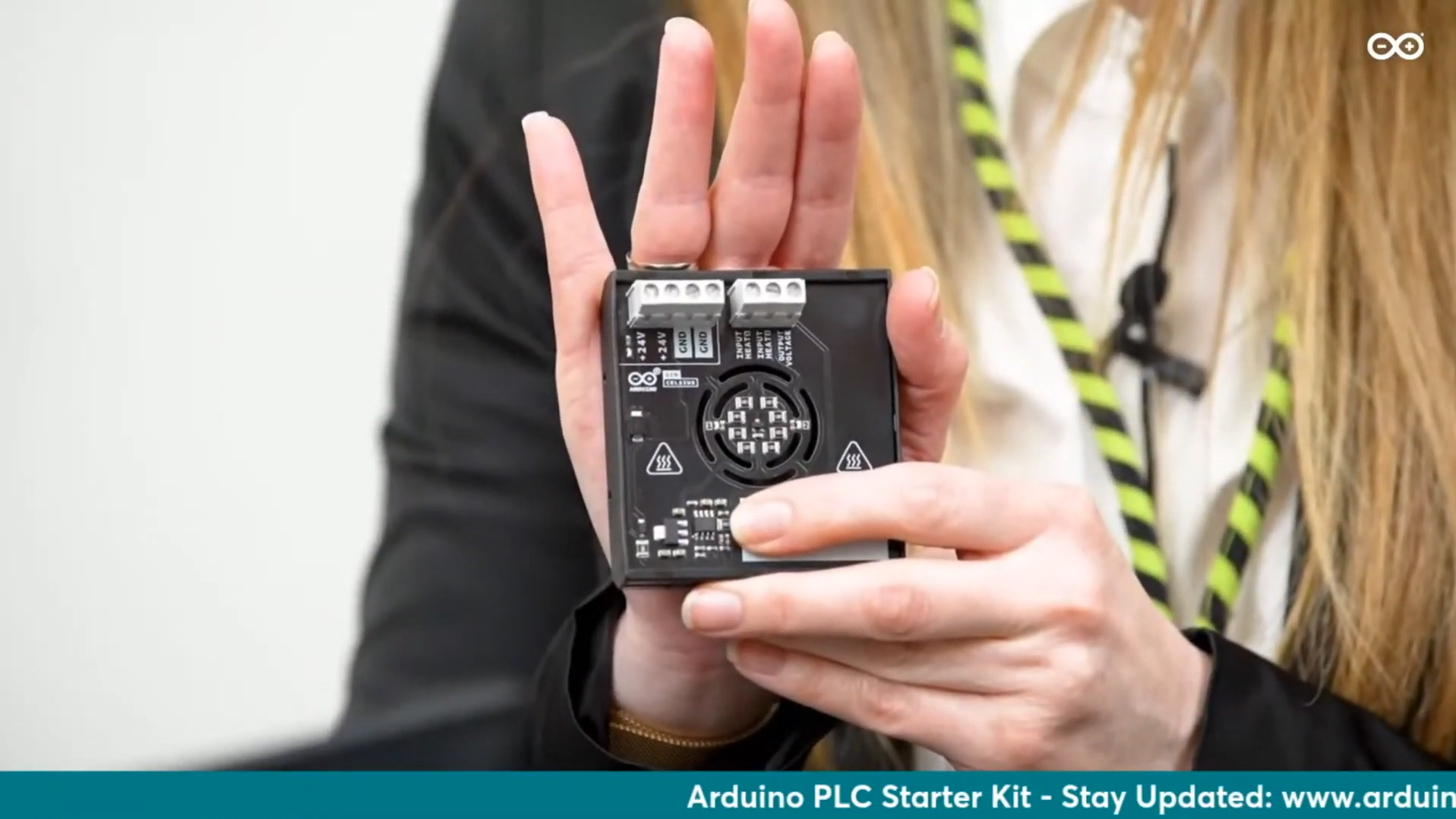

Einen weiteren Schritt in den Fortbildungs-Markt unternehmen die Arduino-Jünger mit einem als PLC Starter Kit bezeichneten Produkt.
Sein Existenzzweck ist - logischerweise - die bessere Etablierung der hauseigenen SPS im Ausbildungsmarkt.

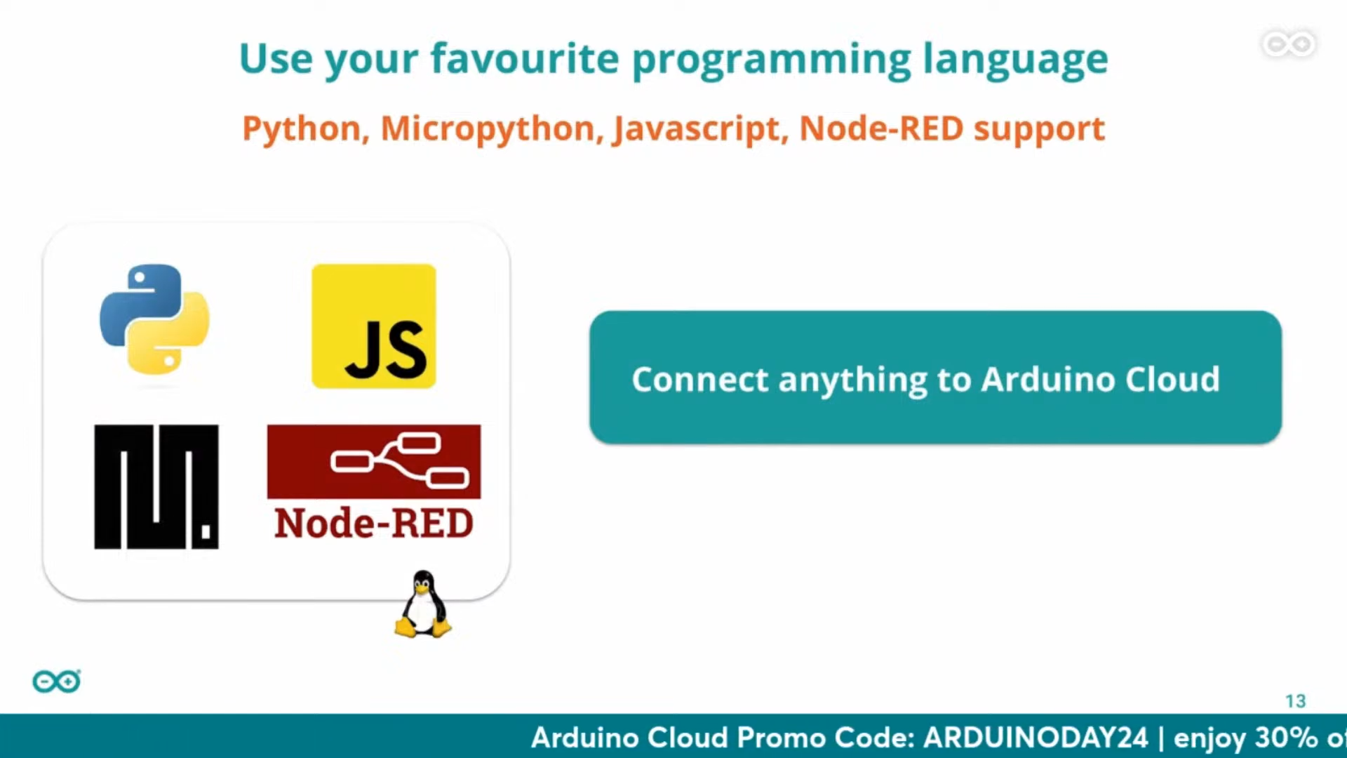

Der Sprecher erwähnte unter anderem, dass der neue Code Editor wohl bis Mitte Mai den alten komplett ersetzt - wer bisher noch nicht umgestellt bzw. umgewöhnt hat, sollte dies nun unter Druck nachholen. Im nächsten Schritt betonte man die Verfügbarkeit „universeller“ Konnektoren, die - wie in der Abbildung gezeigt - das Anbinden von beliebigen Dritthersteller-Geräten in die Arduino Cloud ermöglichen.

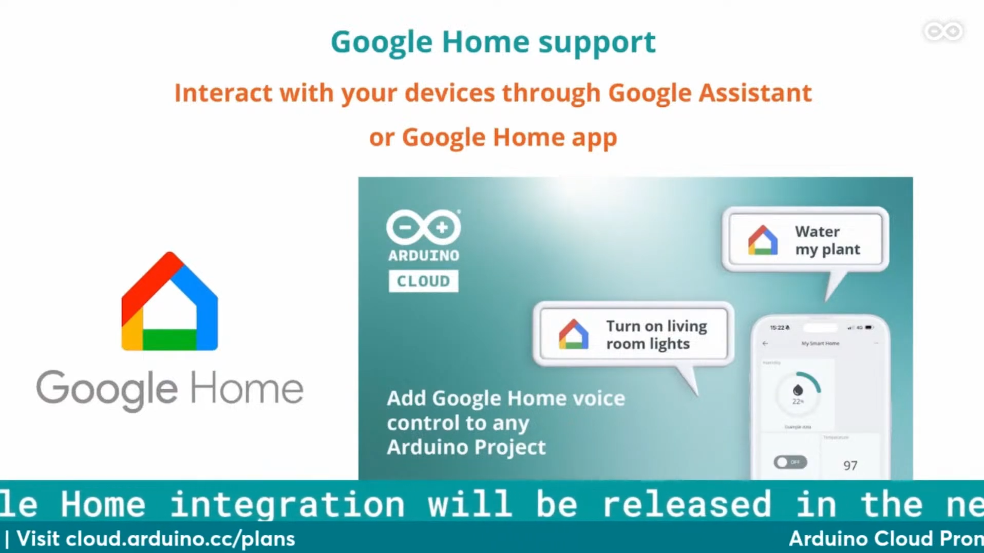

Radikale Neuerung eins ist die Integration zwischen Google Home und der Arduino Cloud - wie in der Abbildung gezeigt ist die Auslieferung „für die nächsten Wochen“ avisiert.

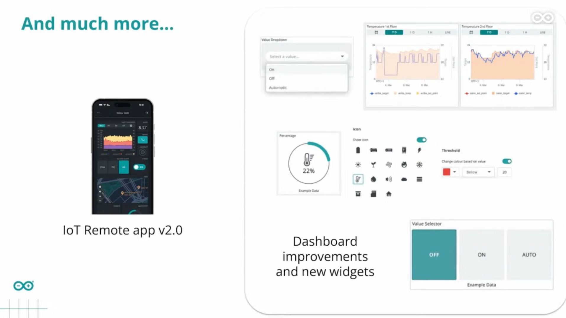

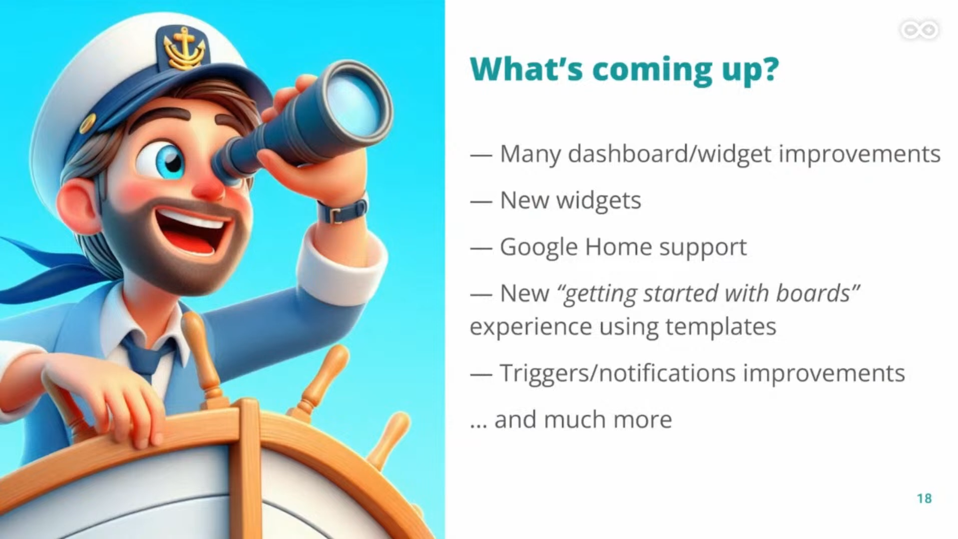

Zu guter letzt gab es zwei Folien, die „bald“ kommende neue Funktionen auflisteten.

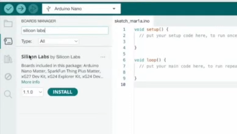

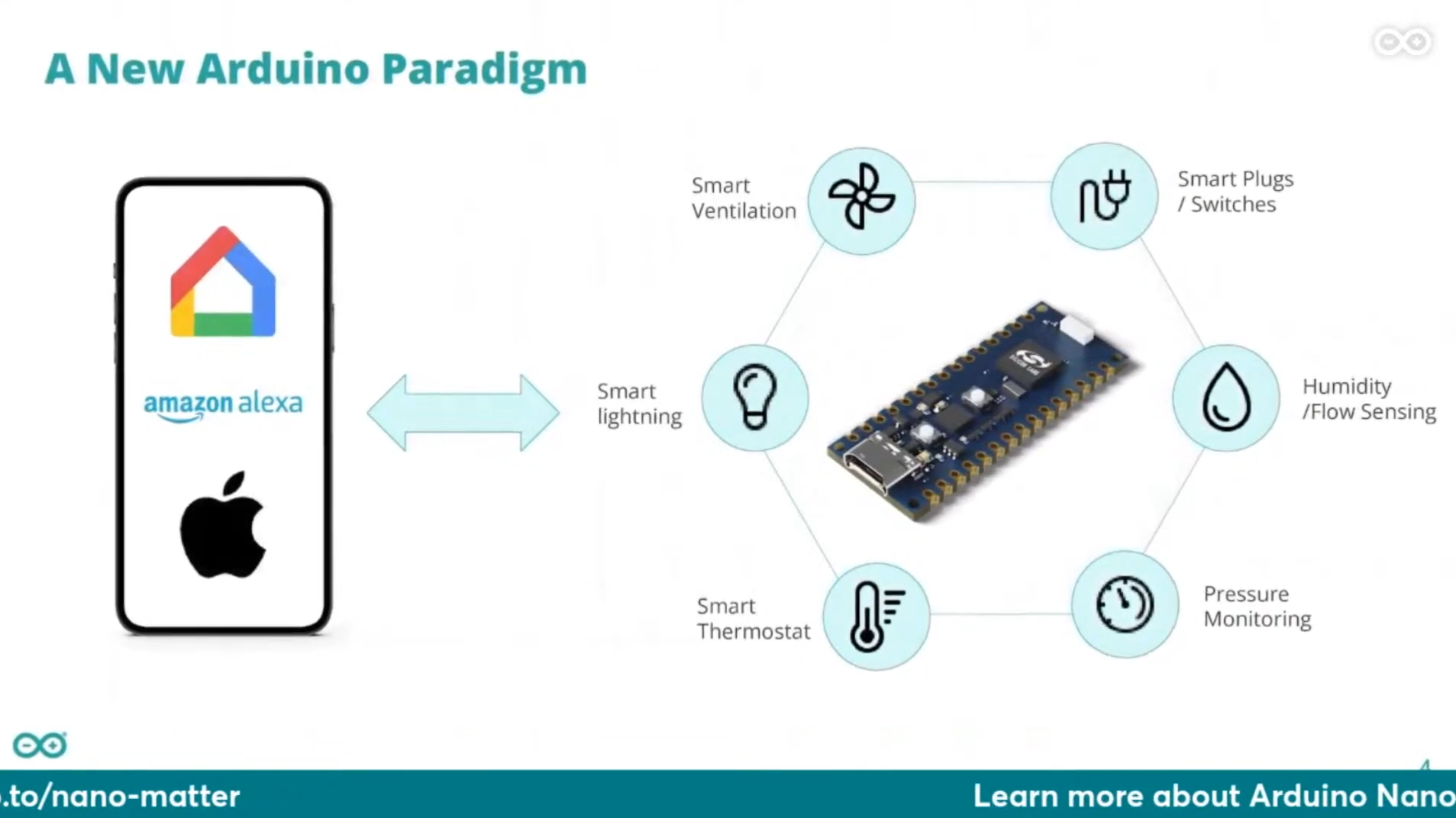

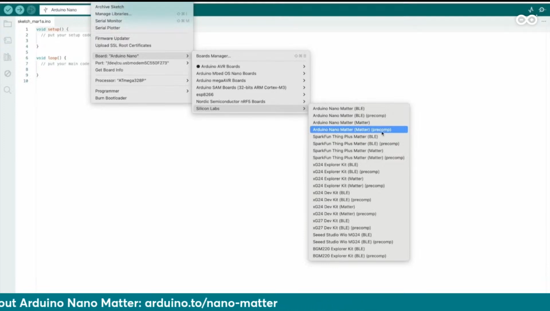

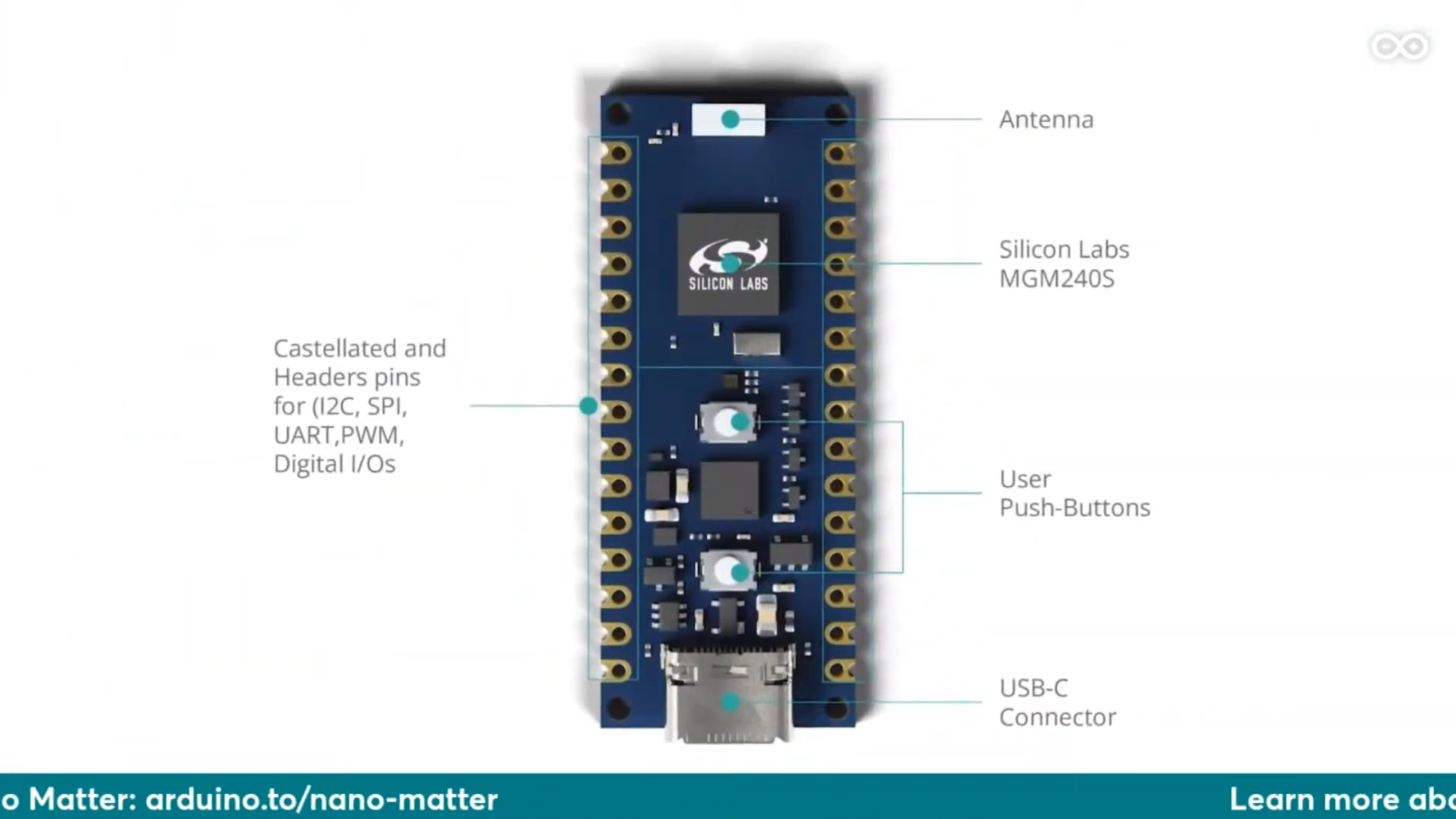

Für die letzte Neu-Ankündigung holte man dann Fabio Violante auf die Bühne - es ging um den Arduino Nano Matter, der - in der Vergangenheit angekündigt - nun detaillierter vorgestellt wurde. Der Formatfaktor orientiert sich dabei am Arduino Nano, die Abbildung zeigt Informationen zum verwendeten SOC. Außerdem gilt, dass das Board Bluetooth LE-Unterstützung mitbringt.

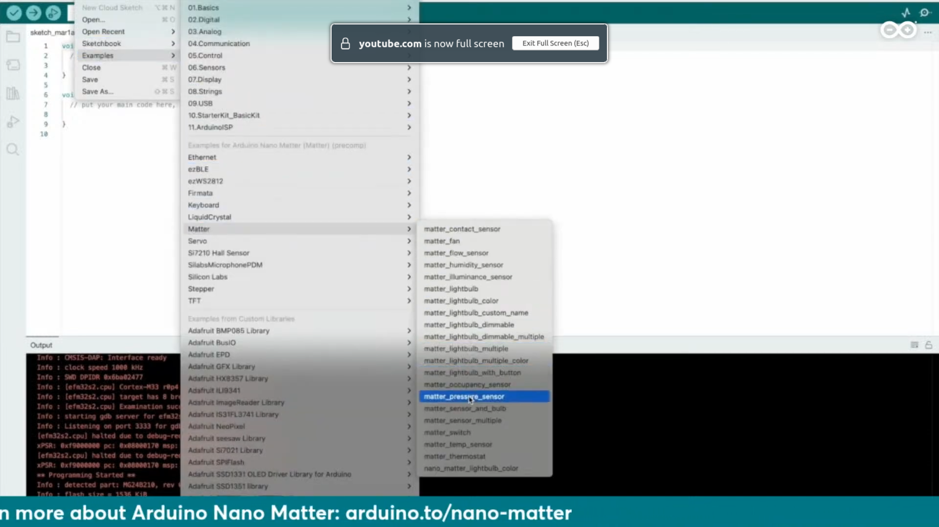

Im Rahmen dieser Präsentation wurde außerdem - siehe Abbildung - abermals darauf hingewiesen, dass das „Fernziel“ des neuen Produkts die Integration in verschiedene andere Umgebungen ist.

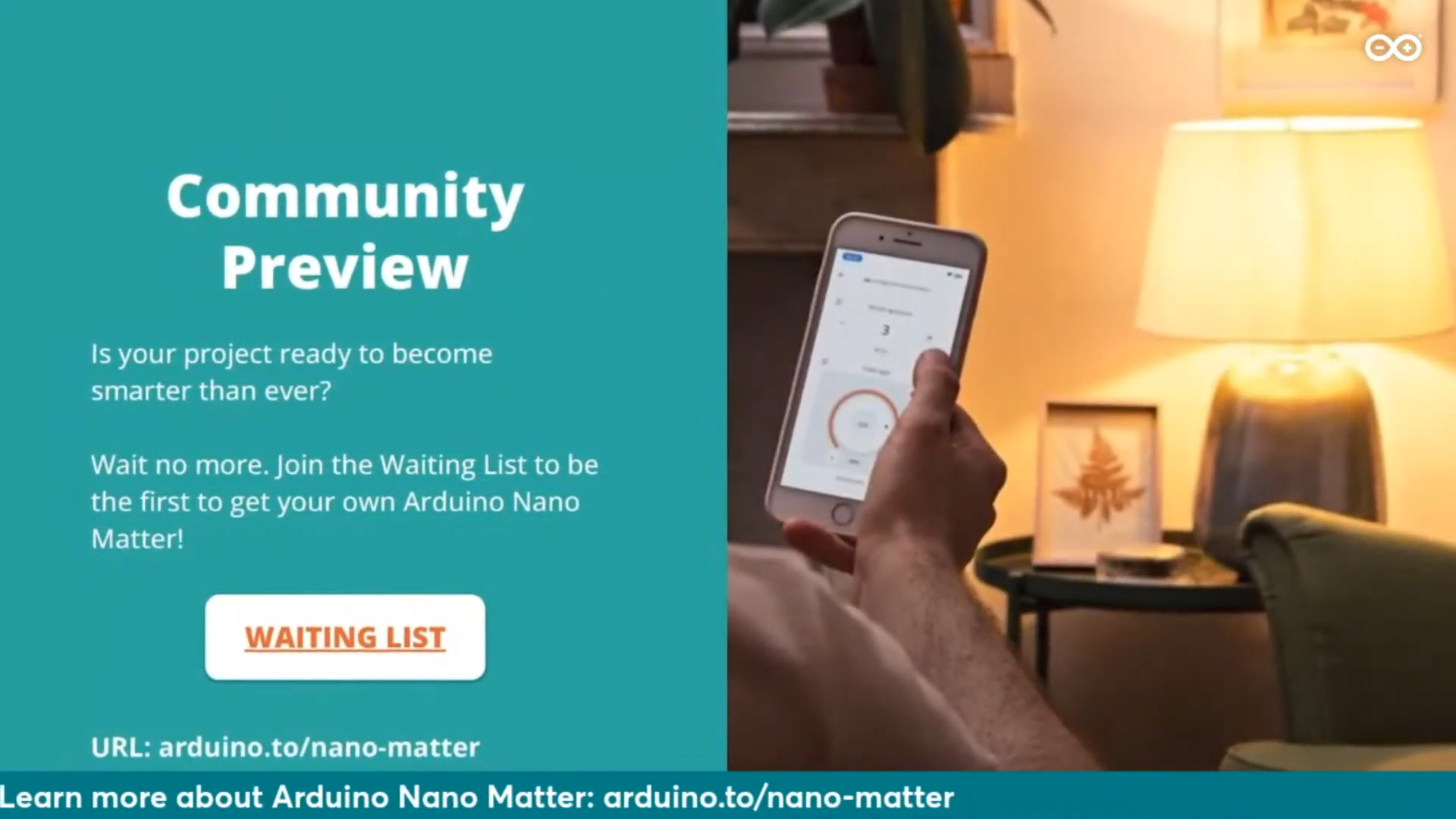

Zu guter letzt forderte die Arduino-Gruppe auch - abermals wie in der Abbildung gezeigt - dazu auf, am Test teilzunehmen.
