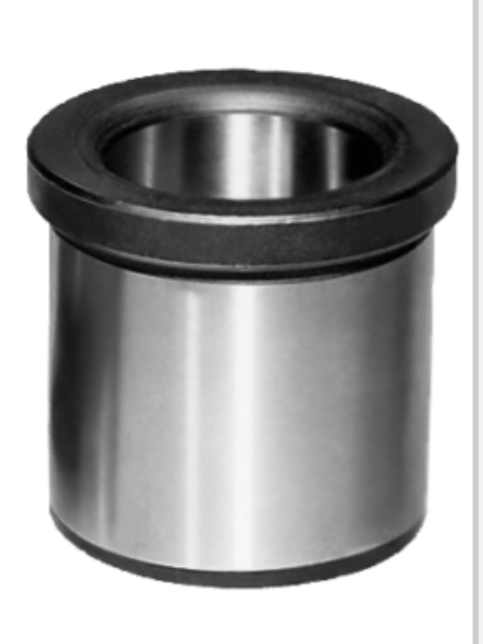

von Marcel V. (mavin)
Man kann auch eine hohe, gehärtete und geschliffene 6mm Bohrbuchse in
eine Hartholzplatte einsetzen und von unten eine Gegenplatte legen.
