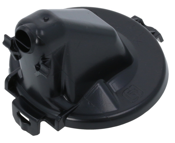

nicht mehr lernen. Bei unserer Nespresso Kaffeemaschine DeLonghi EN
110.B ist der Kaffeeauslauf aus ABS mehrfach gebrochen und ein E-Teil
ist seit Monaten (!!) nicht verfügbar, NIRGENDS.
Bitte um Hinweise wie und wo man nach solchen Druckdateien sucht, der
Druck würde dann beauftragt.

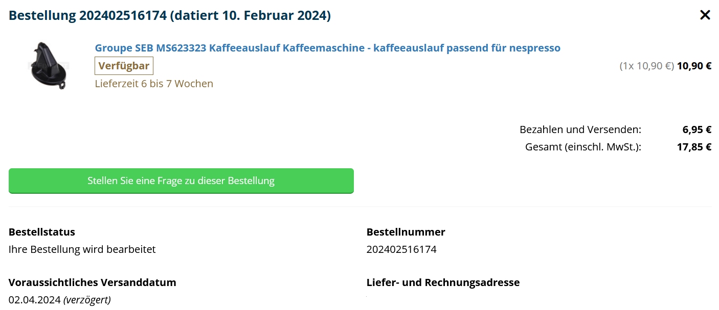

Das ist genau dieses Teil aber FixPart kann das im Gegensatz zur Angabe
auf der Webpage NICHT liefern, seit 10 Wochen nicht. Obwohl schon
bezahlt keine Lieferung, mittlerweile auch keine Antwort auf Nachfragen
mehr.
Scheint eine Betrügerbude zu sein?

Deshalb: Drucken.
In unserer weiten Welt wird doch hoffentlich jemand schon ein
Druckmodell erstellt haben? Wie kommt man da zusammen? Wo sucht man so
etwas?

und jetzt bist du der Meinung fuer jedes Plastik Teil gibt es eine
Druckdatei ?
die wirst du selber Zeichnen müssen

Naja - und beim Nachdruck des Auslaufs zumindest per
FDM-Würstchendrucker hätte ich auch gleich mehrere Bedenken:
- Reinigungfähigkeit bzw. Verpilzung der nun geriffelten Oberfläche
durch stärkeres Festkleben von Kaffeeresten.
Das Druckobjekt kann man zwar als Extraufwand in Dampfphase oder
chemisch per Aceton glätten, wäre aber weiterer Mehraufwand.
- Lebensmitteleignung der zumindest üblichen ABS Druckmaterialien - da
habe ich keine Erfahrungen, aber auch Bedenken - und lassediese aber
gern entkräften.
Als Besitzer oder Kurator eines etwas in die Jahre gekommenen Stratasys
Dimension Elite "Würstchendruckers" in der Gestalt eines großen
Kaffeeautomatens - würde ich vom Drucken solcher 1.) bei hoher
Temperatur 2.) mit Lebensmitteln in Kontakt kommenden Teilen - Abstand
nehmen.
Wobei sich bei dem komplexen Teil die Frage stellt: hat von Euch
schonmal ein vergleichbar komplexes dünnwandiges Teil gescannt, die
Daten nachbearbeitet und nachgedruckt?
Ich wollte das immer mal machen, aber bislang war warten und kaufen
deutlich preiswerter und ratzfatz gemacht - als der schauderhafte
Gedanke an einen Tag gebastel um dann nur wenige zig Euronen
einzu"sparen".

Was mich bei fixpart so ärgert ist, daß sie den Liefertermin immer
wieder hinausschieben ohne jedwede Begründung. Den originalen
Bestelltermin können sie ja nicht ändern aber jede Woche wird der
Liefertermin um eine weitere Woche verlängert. Man fühlt sich verarscht,
weil das so aussieht als hätte man das vorher gewußt und akzeptiert. Und
auf der shopseite steht weiterhin "einige Tage" was nun definitiv eine
Lüge ist.
Das Teil ist sonst wirklich nirgends zu bekommen habe alle Quellen lange
durch.

Daher in Nylon bestellt, angeblich belastbar bis 175°C. Da die
Drucktemperatur dafür ja noch wesentlich höher sein muß, dürfte der
heiße Kaffee dem nichts mehr anhaben können. Das ist eine
Kapselmaschine....

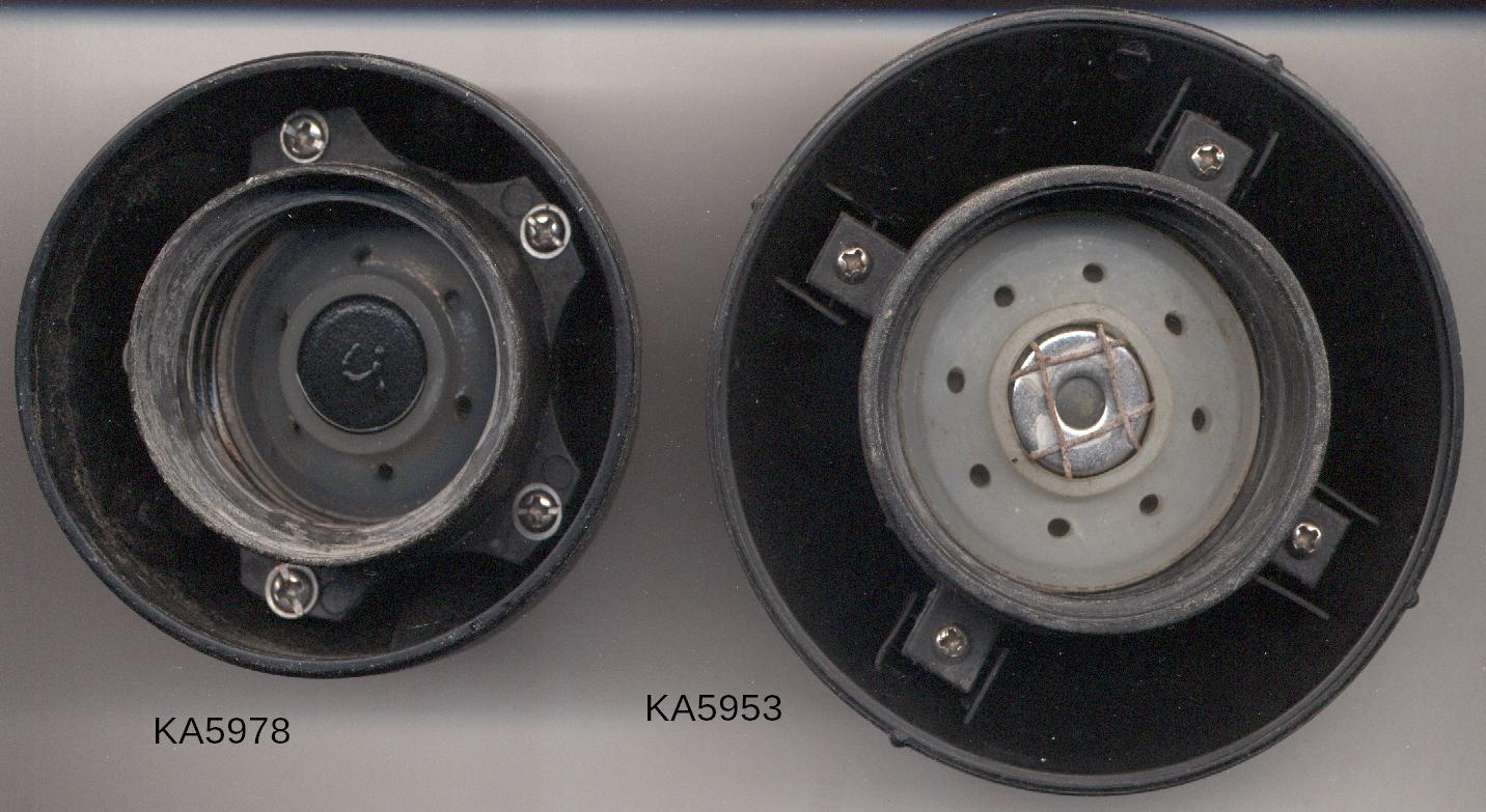

Ich wollte so auch mal meinen alten Espressokocher von Severin (KA5953)
reparieren, da ist der Kunststoff-Überdruckschutz im Deckel gerissen.
Aber ob ich das mit 3D-Druck hinbekommen würde - ich habe mir damals den
Nachfolger gekauft (KA5879 oder umgekehrt?), für ca. 50€ Neupreis war
das einfacher.
https://severin.com/de-de/kaffee/kaffeemaschinen/siebtraegermaschinen/ka-5978-espressoautomat/
Zuerst habe ich mir noch das Ding angeschaut, zum Kleben oder sonst
irgendwie wieder verbinden war mir keine Lösung eingefallen, die
dauerhaft den Dampfdruck aushalten würde. Wie man sieht sind die zwei
CuAg-Drähte meines Reparaturversuchs ziemlich korrodiert.
