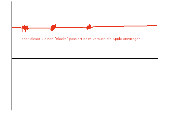

Ich arbeite für eine Firma die mithilfe eines Biotek 601A Tests der
resonanzfrequenz von Druckmessleitungen durchführt.
Diese Geräte sind sehr alt und daher eben auch irgendwo fehleranfällig,
bzw. anfällig den Geist aufzugeben.
Eins fällt aber auf:
Der Biotek funktioniert so, dass mit einem handelsüblichen Lautsprecher
ein Stempel in eine Flüssigkeit gedrückt wird (quasi hydraulik per
Lautsprecher) und das Fehlerbild das sich bei den Dingern gern breit
macht sieht wie folgt aus:
Der Stempel bewegt sich nicht mehr, bzw. nur noch sehr wenig in nur eine
Richtung.
Ich habe die Dinger schon öfter auseinander genommen und durchgeschaut.
Wenn dieser Fehler auftritt, dann sieht man beim Versuch die Spule zu
bewegen anstatt einer Sinuskurve eine Wellenform ähnlich der Skizze die
ich angehängt habe.
Normalerweise wird nacheinander eine circa 1 Sekunden lange Sinuswelle
auf den Lautsprecher gegeben, welche dann nach und nach erhöht wird um
zu schauen bei welcher Frequenz die höchste Amplitude erreicht wird.
Jetzt hab ich das Ding wieder zum laufen gebracht, konnte aber etwas
merkwürdiges feststellen.
Erst hat sich der Stempel garnicht mehr bewegt und die skizzierte
Wellenform konnte beobachtet werden, wenn man versucht die Spule
anzuregen.
Jetzt ist aber der Verstärkungsfaktor anders.
Das Eingangssignal ist ein 3 Volt Spitze-Spitze Sinus der um 1,5 Volt
angehoben ist, sodass das Signal nie negativ wird.
Das wird dann 4-fach verstärkt um 6 Volt Spitze-Spitze zu erreichen.
Jetzt ist aber die Amplitude eher auf 10 Volt Spitze-Spitze angestiegen,
ohne jeden Grund.
Hat jemand eine Ahnung woran das liegen kann? Kann das am Alter der
Transistorschaltung liegen?

von Udo S. (urschmitt)
So ganz durchschaue ich deinen Text nicht.
> anzuregen.
Was jetzt? Wenn sich der Stempel nicht bewegt, wie kannst du dann ein
Signal beobachten?
Schreibe doch mal konkret was du jetzt wo misst.
Elektrisch am Lautsprecher?
Oder hydraulisch in der zu messenden Leitung?
Wie sieht es normal aus?
Wie sieht es jetzt aus?
Falls die Aussage
sich auf das elektrische Signal an dem "Lautsprecher" bezieht, dann
könnte ein Koppelkondensator einen Schluß haben und ein Gleichanteil
kommt auf den "Lautsprecher".

von Benedikt I. (squeakyben)
>> anzuregen.
> Signal beobachten?
> Falls die Aussage
Meine Aussagen beziehen sich auf elektrisches Signal am Lautsprecher
selbst, ja.
Leider ist der Prozess des "Sollsignal feststellen" außerordentlich
schwierig, denn ich habe keine Garantie, dass ein elektrisches Signal
wie ich es bisher gemessen habe auch immer schon so hat sein sollen. Die
Geräte sind alt und gebraucht.
Leider sind die Möglichkeiten mit Oszi nachzumessen auch erst jetzt da,
nicht schon als die noch einwandfrei funktioniert haben.
Ich gehe davon aus, dass der Verstärkungsfaktor 4 und damit
Ausgangsamplitude von 6Vpp das "richtige" darstellen sollten, kann es
aber nicht mit Sicherheit sagen.
