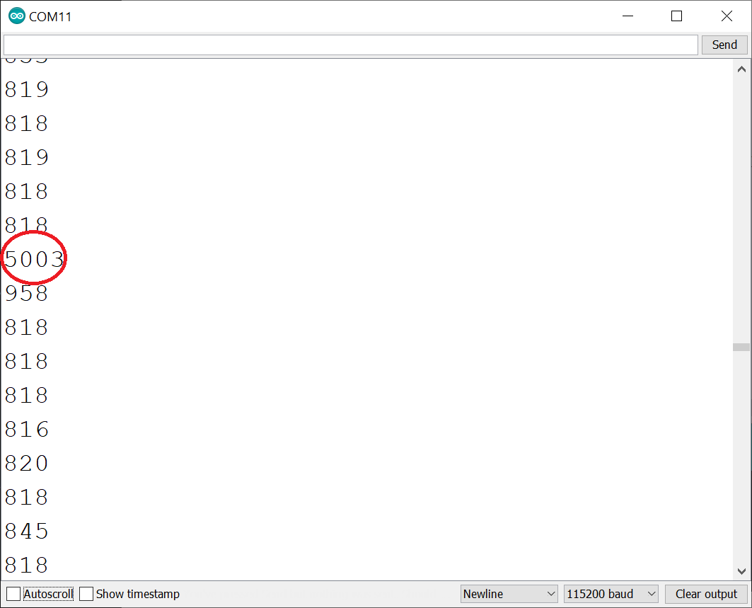

Problem:
https://github.com/espressif/esp-idf/issues/10055
Hat jemand eine vermutung woran das liegt?
Das ist für RT app nicht gerade brauchbar.

Leider nicht das PSRAM.
Der macht das auch ohne.

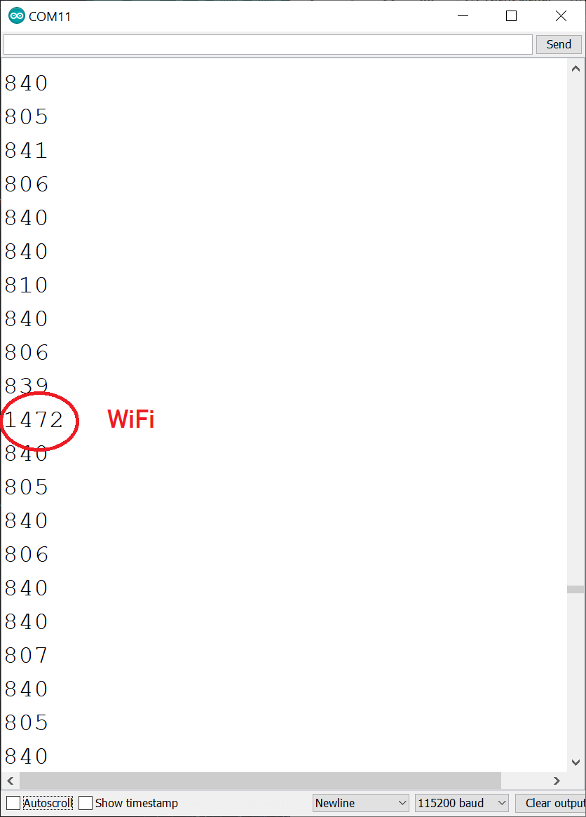

Bild loopzeiten in us.
WiFi hat einfluss, aber unter 1ms. Die 5ms ist was anderes.

von Hadmut F. (hadmut)
Ist geklärt.
In the main Arduino loop, above loop() function, in the file
cores/esp32/main.cpp we see yieldIfNecessary() function. It works on
ESP32-S2 for example as it only has one core. Function adds a 5ms delay
every two seconds. Under some specific circumstances, this causes
problem with loop() execution time.
Habe code in anderen task verlegt, ohne yieldIfNecessary().
Jetzt ist das timing sauber. Nie über 2ms.
WiFi ist nur 650us
