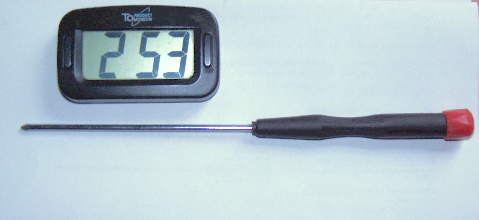

schlanker Philips Kreuzschlitz Schraubendreher ca. Ø 3 mm x 30 cm gesucht
Gast #7633782
An der Uhrenplatine sind winzige Philips-Schraubenköpfe und der Dreher im Bild hat gepasst.
Gesucht wird ein ebensolcher mit ~ 30-35 cm Gesamtlänge.
Was ist denn der Suchbegriff fürs rotierende Endstück?
Unter "Gelenk" werden mir in der Suchmaschine knickbare Dreher mit Gurkengriffen gezeigt, ich such aber einen langen gerade mit möglichst schlankem Griff.

Und wieso muss der so lang sein?
Aggregatagglomerationen wo jeder cm³ genutzt wird und Komplettzerlegung nicht lohnt, aka schwierigst verzwickte Einbausituationen. Manchmal muß ich durch engste Öffnungen mit gezielter Endoskopbeleuchtung operieren.
Damit komm ich an Hindernissen gerade noch so vorbei. Oder ich bohr mir das Werkzeug durch eine Gehäusetrennwand oder an einer durchsichtigen Stelle durch eine andere Platine hindurch. Zum Hebeln sind die auch ausgezeichnet.
Je länger der Schaft, umso gezielter und feinfühliger die Kraftübertragung.
Nach etwas Suche - d.h. "drehbare Endkappe".
Hab mittlerweile etwas gefunden unter "PH00 300mm" - muss noch das Material checken... legierter Stahl bedeutet formfest?

4mm Bitset mit mehreren Verlängerungen?
Zu dick, zu wackelig.
Lange Schraubendreher gibts im Baumarkt:
(PH2) https://www.bauhaus.info/phillips-kreuz-schraubendreher/wisent-schraubendreher/p/25181944
(PZ2) https://www.bauhaus.info/pozidriv-schraubendreher/wisent-schraubendreher/p/25180765
Kleinere findet man aber auch leicht (Suchbegriff: "schraubendreher lang ph0")
https://www.buy-direct.de/extra-lang-kreuzschlitz-schraubendreher-ph0-x-300-mm-polar-tools-4015-0100
#7634420
Für so etwas habe ich mir einen 4mm Bitsatz gekauft und jeden Bit hinten mit einem Schlitz versehen (Dremel Trennscheibe). Da kann man einen langen dünnen Schlitzschraubendreher dranstecken (ggf. mit Schrumpfschlauch sichern) und kommt mit jedem Bit in die tiefsten Löcher ohne jedesmal einen weiteren langen Schraubendreher kaufen zu müssen.

Ein Ø 2 mm Bitsatz wär ideal, vermutlich vom Uhrenmacher in der CH?
f. 4mm fand ich diesen, scheint vielversprechend, aber leider zu dick
https://www.selva.de/de/alle-kategorien/uhrmacherwerkzeug-werkstattbedarf/spannen-greifen-bohren-schrauben/schraubendreher-bit-satz-356430
