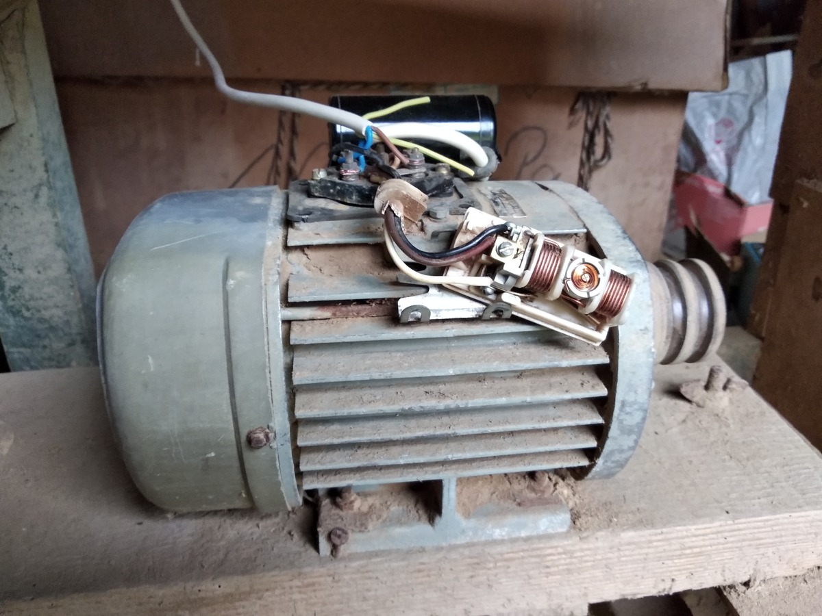

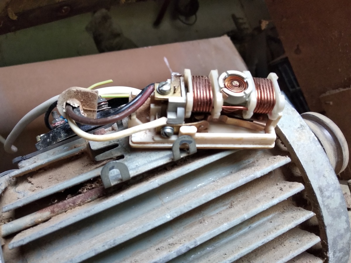

Seit einiger Zeit geht das automatische Anlassen dieses Asynchronmotors nicht mehr. Er ist ein 2 Phasen Motor mit Haupt und Nebenwicklung. Die Nebenwicklung wird mit einem Dingsda beim Anlassen durch den hohen Start-Strom der durch die Haupt Wicklung geht, dazu geschaltet. Das Teil ist nix anderes als eine Art Relais mit Feder. Wie heißt das Ding in der Fachwelt? Wenn ich nachhelfe, so dass er es schafft den Kontakt zu machen, dreht der Motor normal los, so wie es soll, und es lässt dann den Kontakt wieder fallen, wie gewünscht, weil ja der Strom geringer wird.

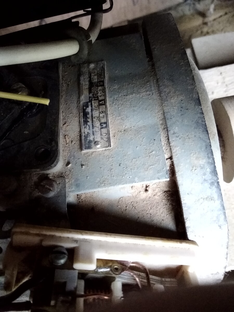

Motor hat laut Typenschild 550W. Wie soll das bei 230V und 4.8A zustande kommen?
Wo finde ich einen Ersatz für das Ding?
Klixon.
Obwohl Klixon inzwischen mehr Dinge herstellt als bloss bimetall-Motorstartrelais.
Aber Tesa stellt auch mehr her als Klebebänder, UHU mehr als acetongelösten PVA Kleber und Caramba mehr als Kriechöl, weil Marketingvollidioten etablierte Gattungsnamen verwässen, trotzdem bekommt man noch das unter dem Gattungsnamen bekannte.
