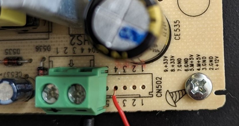

Ich hab hier ein Netzteil welches 3 Rails hat: 33V, 12V und 5V.
Eigentlich sollte das Netzteil funktionieren, liefert aber auf 33V
nichts. Die 5V sind aber da.
Ich vermute, dass das Netzteil eine Standby-Schaltung hat und erst auf
den 33V Spannung liefert, wenn ein gewisser Strom auf den 5V fließt.
Kann das sein?
Das Gerät was dort vorher dran hin hat auch nur 5V und 33V verwendet.
Der 5V Ausgang wird am Netzteil auch mit "M+5V" bezeichnet, der 33V und
12V nur als +33V und +12V.
Ich habe mal 50mA an den 5V gezogen aber die 33V sind nicht da...
Braucht es da mehr?

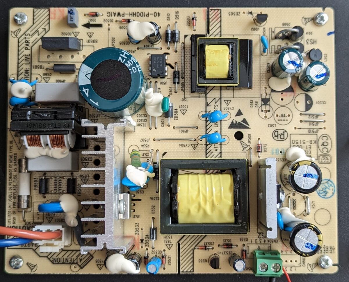

von Thomas R. (thomasr)
Das sind doch zwei Netzteile auf einer Platine? Nur der HV Teil ist
beiden gemein....
Die 5Volt sind offensichtlich Standby Spannung und versorgen eine
Elektronik. Vor dort kommt dann ein Schaltimpuls um die 33 Volt
einzuschalten. Dafür müsste aber ein Steuerpin zu finden sein.
Sind die beiden 5 Volt Pins parallel?

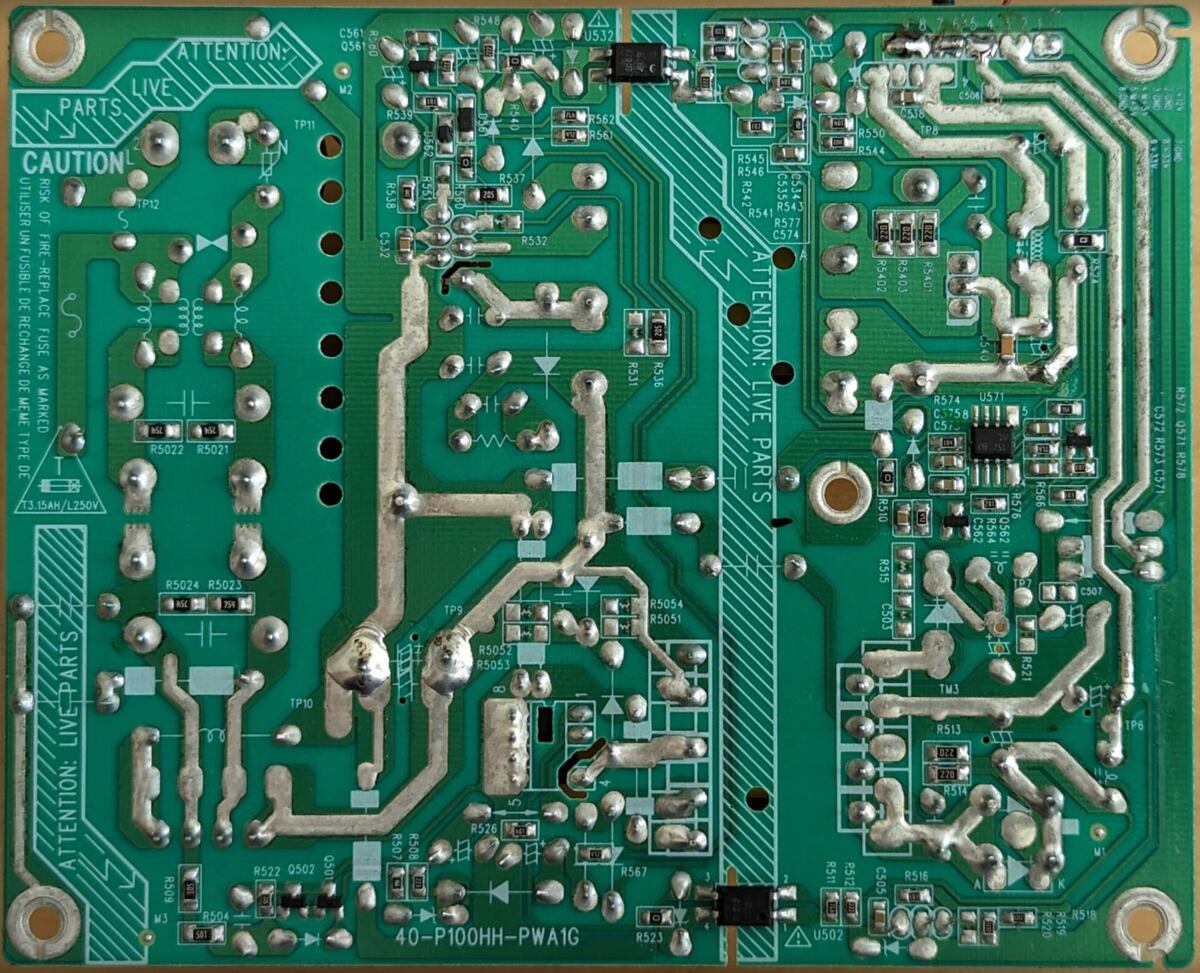

Zeig mal ein gutes Foto der Platinenunterseite. Im Video ist da noch ein
SMD IC zwischen dem 33 und dem 5 Volt Teil zu sehen, eventuell wirklich
ein Komparator der die 33Volt in Abhängigkeit vom Strom auf den 5Volt
schaltet...
von Sebastian B. (sebastian_b183)
Die Platine die vorher dran gehängt hat (Verstärkermodul) war nur mit
den beiden parallelen 33V, den beiden parallelen GND sowie einem der
(parallelen) 5V beschalten - eine separate Steuerleitung gibt es IMHO
nicht. Kann leider nicht testen was beim einschalten passiert, da das
Modul sich nur per Funk einschalten lässt und der Teil ist kaputt...
Hoffe das Bild ist OK - sonst muss ich die andere Kamera auspacken.
von Michael B. (laberkopp)
Sebastian B. schrieb:
> liefert aber auf 33V nichts. Die 5V sind aber da.
Die 12V sind gar nicht bestückt.
Es sind praktisch 2 unabhängige Netzteile.
Es gibt nur 2 Optokoppler für die Spannungsregelung, keinen zum
Abschalten.
Es gibt einen R571 über den man den Strombedarf auf den 5V messen
könnte.
Es sind mehr Bauteile drauf, als für einfache Dauerspannung notwendig
wäre.
Die könnten den Spannungsoptokoppler der 33V durchschalten zum
abschalten.
Zieh mal mehr als die 50mA.
Der Gleichrichterdiode nach kann er mehr als 1A.
ja, tatsächlich - bei 100mA tut sich auch nichts, aber mit 240mA sind
die 33V da!
Die Grenze scheint so ca bei 150-160mA zu sein.
