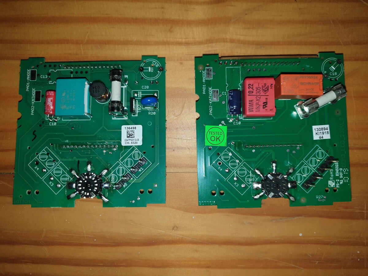

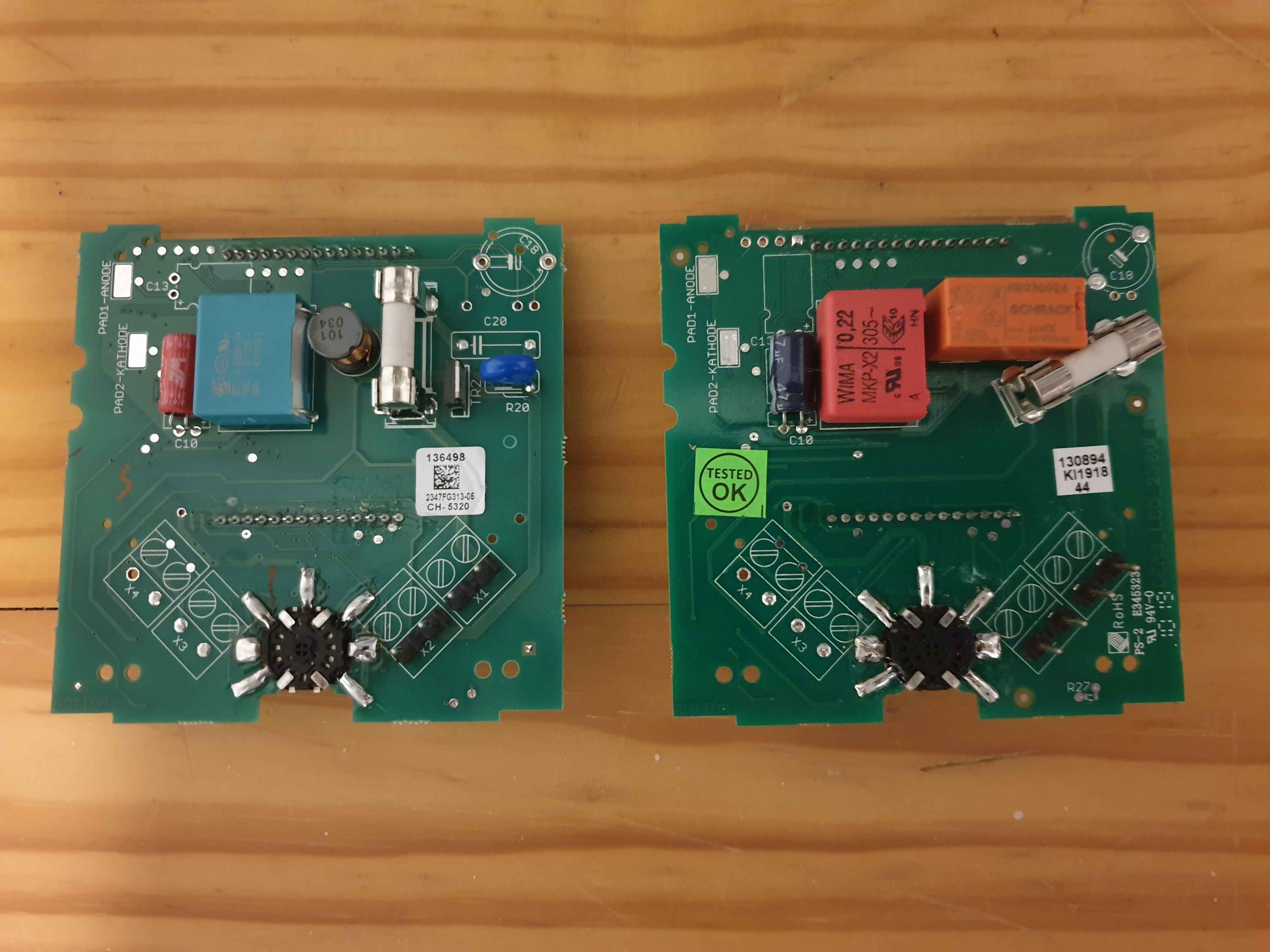

Leider stellte sich heraus, dass das Layout der Platine des neuen
Modells doch geringfügig anders aufgebaut ist um den Triac als
Schaltelement zu benutzen anstatt das Schaltrelais wie bei dem alten
Modell.
Ich würde euch bitten euch einmal die Fotos und Spezifikationen
anzusehen und mir einen Tipp geben, ob mein Vorhaben das laute
Schaltrelais durch einen lautlosen Triac auszutauschen realistisch ist.

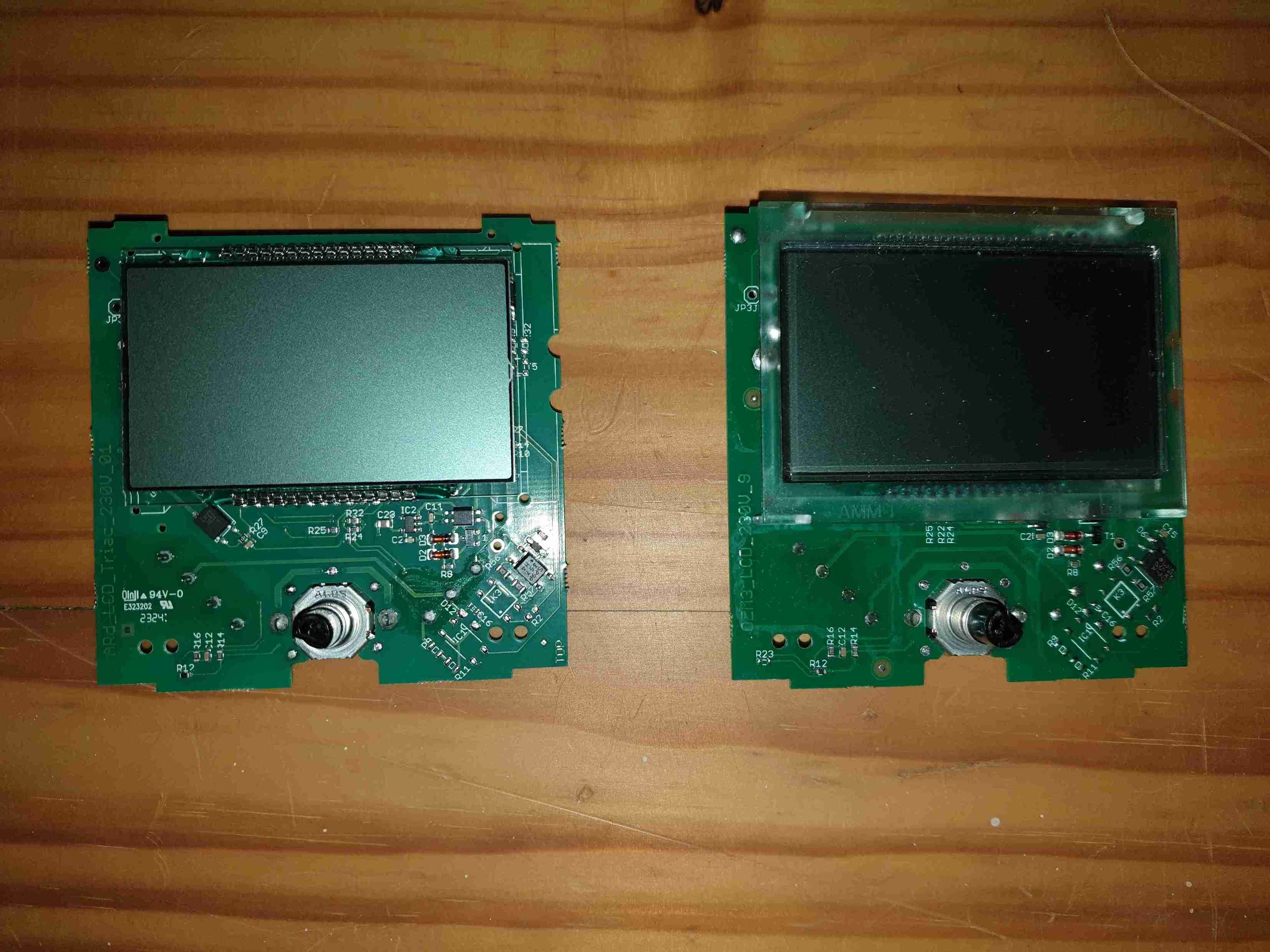

Bei den Bildern ist links ist das Modell mit Triac, rechts das Modell
mit Schaltrelais.

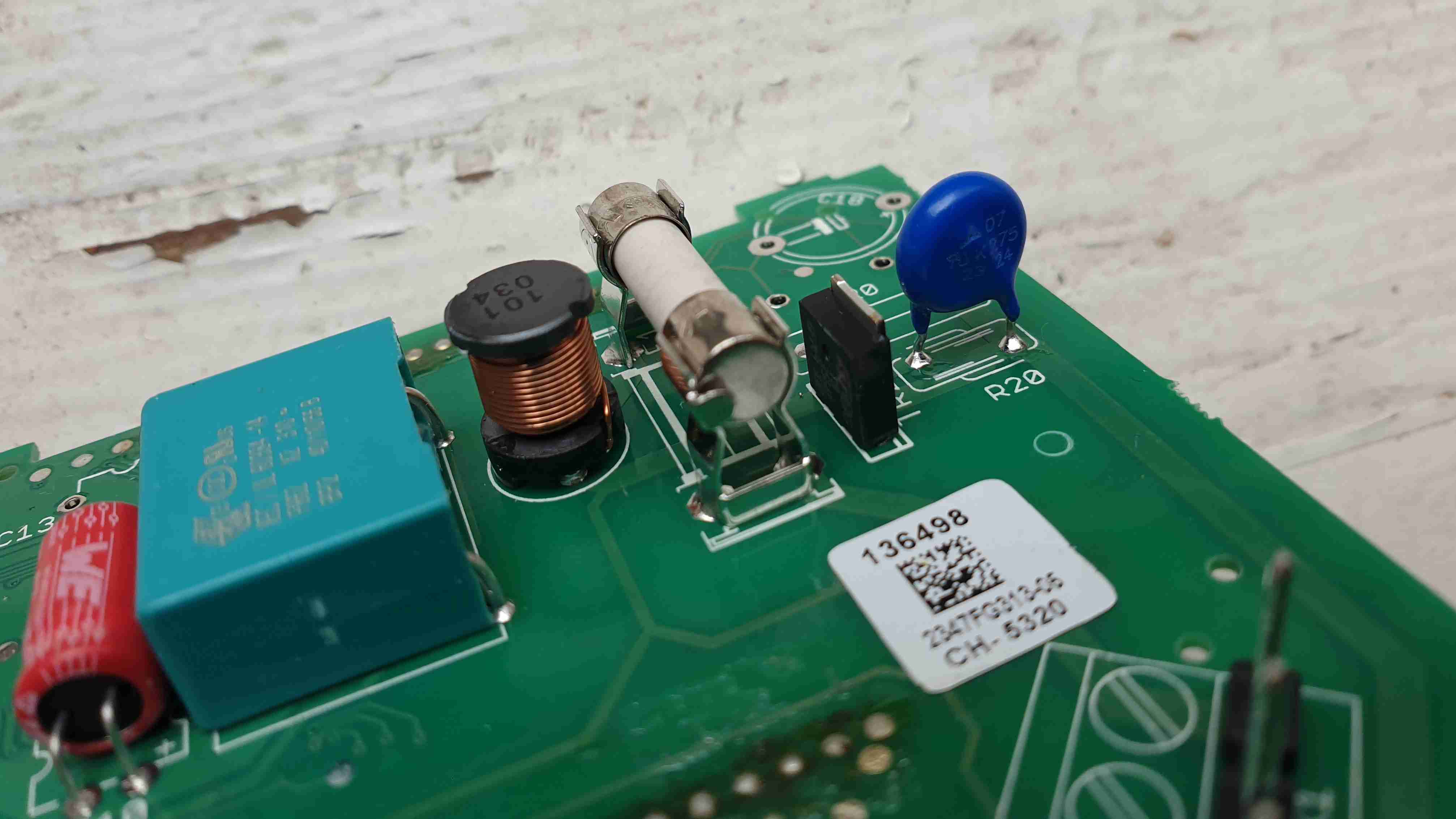

Weil im neueren Modell des Reglers sind noch diese Spule, die Sicherung,
der Triac und der Widerstand an dieser Stelle in die Platine
eingebunden.
Siehe angehängtes Foto.
Und natürlich auf der Platinenrückseite weitere SMD Bauteile. Eben der
bereits genannte Optokoppler 3052, aber auch Widerstände und
Kondensatoren.
