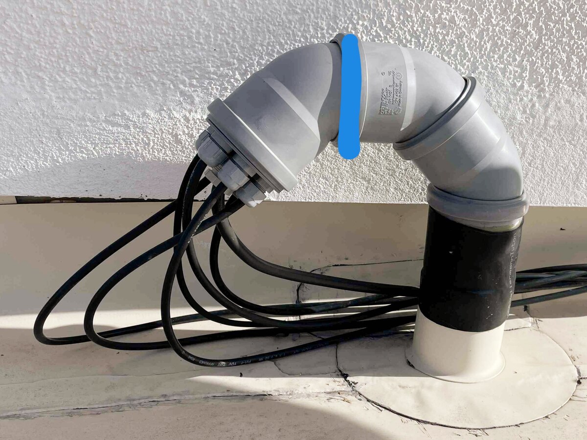

Der gezeigte Dachauslaß funktioniert mit 6 PV und einem NYY prima, luft
und wasserdicht. Nun sollen aber 2 weitere PV Leitungen hinzu kommen.
Mit 7 Verschraubungen ist die Fläche des HT75 Stopfens aber schon voll
belegt.
Ich dachte an einen Gummistopfen mit Bohrungen (die zum Rand geschlitzt
sind). Woher bekommt man so etwas?
Oder alternative Ideen?
NB: Übergang auf HT110 Stopfen mit mehr Fläche sieht bescheiden aus,
wäre aber die Notlösung.

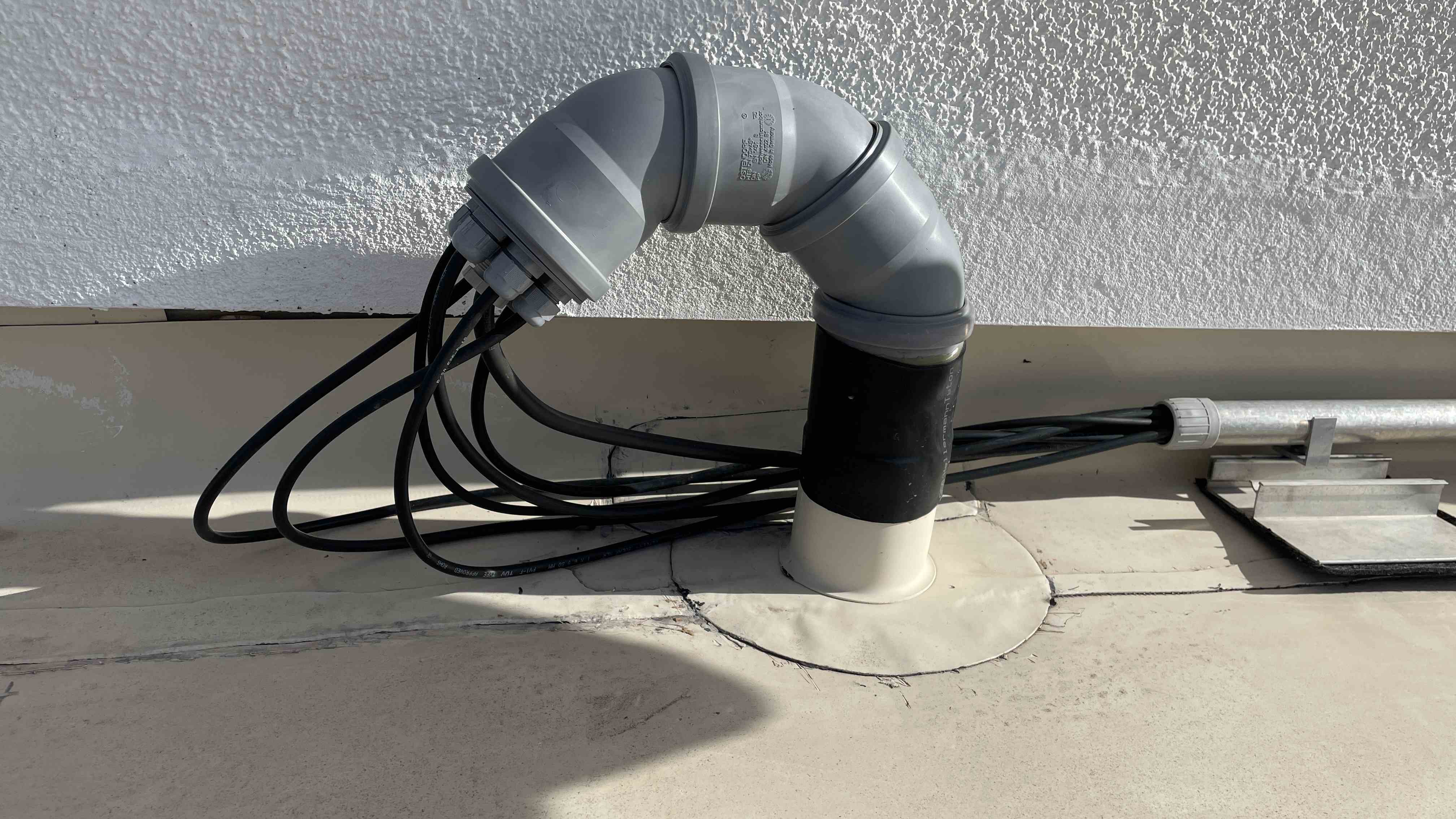

von Thomas R. (thomasr)
????? Das ist jetzt seit einigen Jahren dicht.....

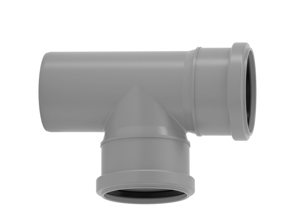

von Marcel V. (mavin)
Zieh doch einfach die beiden 45° Bögen an der blauen Linie auseinander
und setze ein T-Stück, mit der Öffnung nach unten ein. In der neu
geschaffenen Öffnung passt jetzt wieder ein HT75-Stopfen, der mit
weiteren Kabelverschraubungen nach Wahl bestückt werden kann.
Danke für den Hinweis mit dem Abzweig, das ist wirklich eine einfache
Alternative!!
Manchmal braucht man "leichte Schläge auf den Hinterkopf" ;-))
Zum Verständnis: das ist das Flachdach der Garage. Von unten ist das
Rohr ebenfalls geschlossen um keine Zirkulation und damit Kondensation
im Rohr zu haben. Und wenige Tropfen würden in der Garage auch nicht
stören. Daneben sind übrigens die beiden DN160 der Lüftungsanlage.
Die PV Durchführungen (daneben sind noch mehr) wurden nachträglich
notwendig weil jetzt in der Garage die Wand darunter mit WR gepflastert
ist.
Die Alufolie ist schon drauf, das Bild ist kurz nach der Errichtung
entstanden.
Drüber ist ein Dachüberstand von 1m Ausladung, Gefälle weg von der Wand
und reichlich Gullys rundum.
von C. D. (derschmied)
Klingt gut. Das Dachmaterial hält Jahrzehnte, nur die Rohrbögen samt
Dichtungen nicht. Sieh nur zu dass da noch eine Haube drüber kommt,
hilft ungemein gg Schlagregen und UV-Strahlung. Die muss nicht dicht
sein, nur das Grobe abhalten. Dann braucht man sich nicht mehr um
poröses Gummi sorgen.
