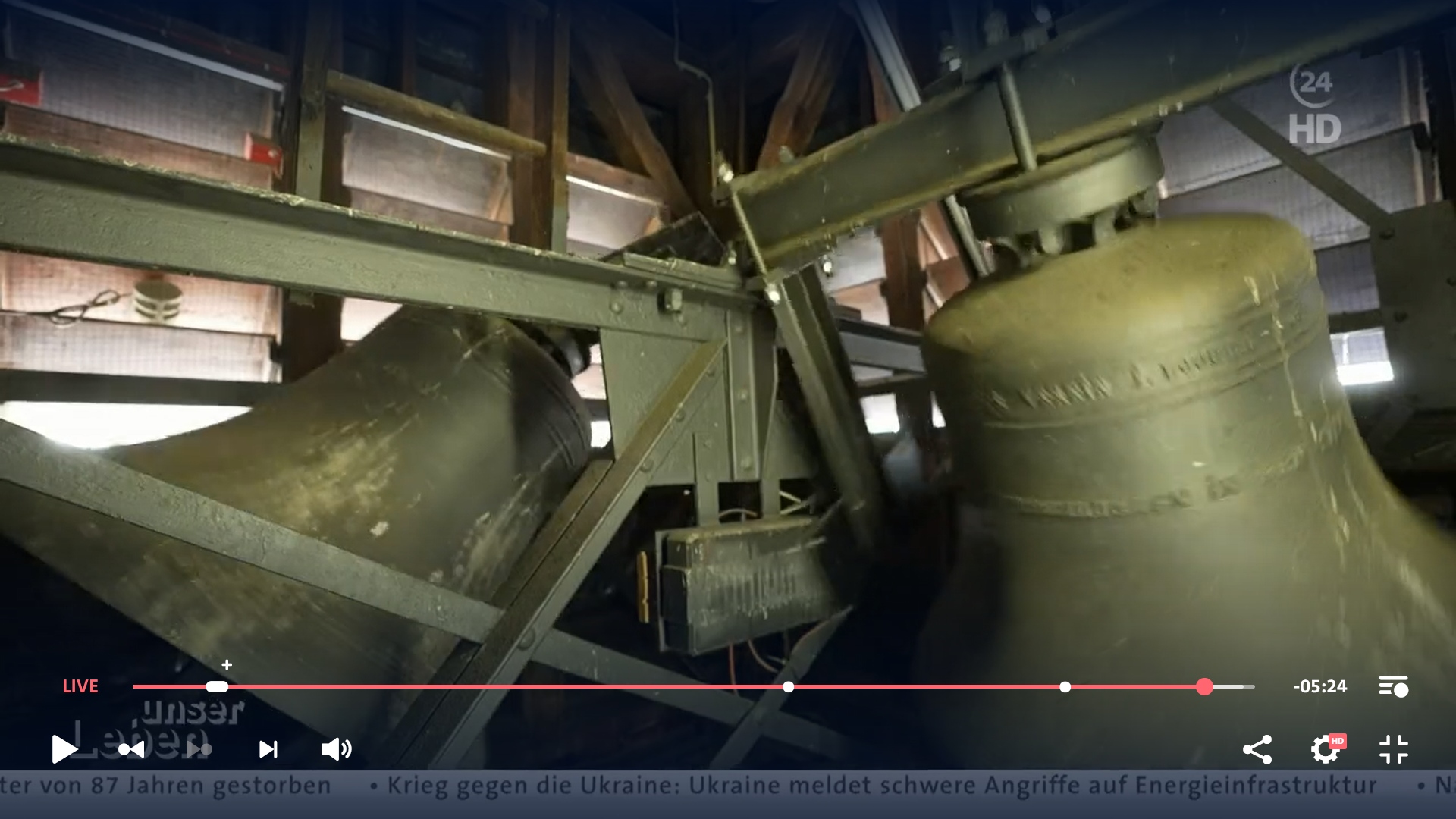

Eben bei Tagesschau 24 gesehen: die Glocken in der Friedhofskirche Stahnsdorf werden von jeweils einem Linearmotor angetrieben? Ist das "normal"? Ich kannte bisher nur die Elektromotoren mit Kettenantrieb auf die Glockenachse....
Und wie funktioniert das aus dem Stillstand heraus?
Oder ist das nur eine Wirbelstrombremse?

Thomas R. schrieb:
Ist das "normal"?
Wie man's nimmt. Der Glockenklang lebt vom freien Schwingen, der Linearmotor wird nur dazu dienen das Geläut in Schwingung zu halten. Will sagen: der M schiebt an und rastet ab einer gewissen Stellung aus, die Glocke gehorcht der Schwerkraft und schwingt zurück. Mit ein wenig Strng + Mechanik wiederholt sich das bis das System abgestellt wird. Jaaa, auch die Kirche muss mit der Zeit gehen, Don Camillo & Beppone waren früher™.
