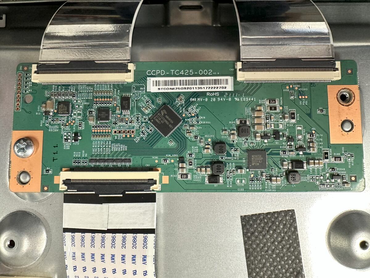

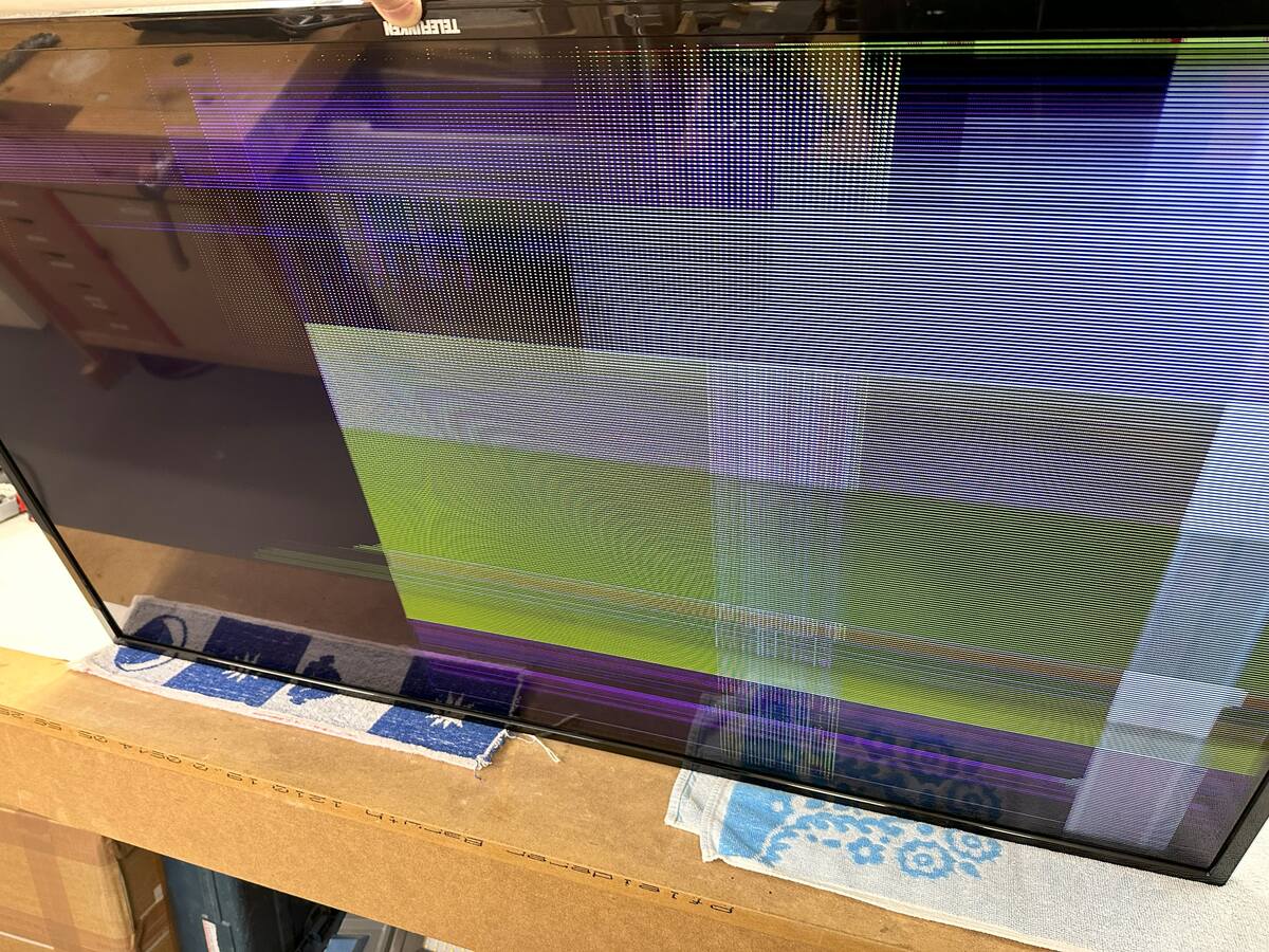

ich habe den LED-TV einer Bekannten zur Reparatur hier, komme aber nicht weiter. Bei ihr ist plötzlich das Bild ausgefallen, seitdem nur noch das im Anhang gezeigte, sich bewegende bunte Muster auf dem Bildschirm. Ton und Hintergrundbeleuchtung funktionieren. Auch kann man gewisse Änderungen in dem Muster beobachten, wenn man beispielsweise die Einstellungen aufruft.

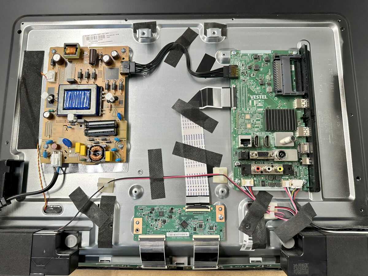

Meine bisherige Recherche weist auf das TCON-Board hin, jedoch habe ich dazu nur indische Reparaturvideos gefunden, die mich rein gar nicht weitergebracht haben. Mit einem Multimeter habe ich alle Testpunkte des Boards durchgemessen, leider sind die wenigsten mit einer Spannungsangabe beschriftet. Fakt ist, die Versorgungsspannung liegt an.
Hat jemand einen Tipp für mich, an welcher Stelle ich auf was genauer untersuchen könnte?
TV: Telefunken XF43K550 TCON: CCPD-TC425-002
Vielen Dank und schöne Ostern!
Hatte erst die vermutung Paneldefekt, es passt aber wie du sagst gut mit bestätigten fehlerbildern des T-con aus dem netz zusammen.
Du kannst am schaltregler schauen, ob aus jedem Ausgang eine spannung kommt. I jedem fall brauchst du ein Ersatzboard, nachlöten etc wird nicht lange halten, chips einzeln tauschen ein heidenaufwand, und am ende war es doch ein keramikkondensator.

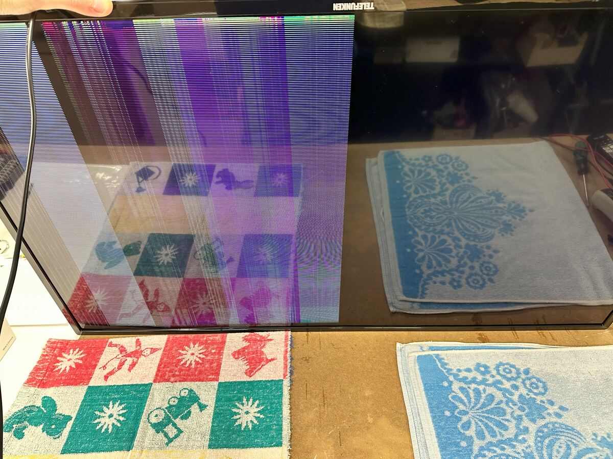

wie sehen denn die Fehlerbilder aus wenn Du die linke Flachbandverbindung löst ? Das selbe dann auch noch mit der rechten Flachbandverbindung. So das dann immer nur eine Seite verbunden ist. Aber Gerät immer vorher Stromlos machen. Die Flachbandverbindungen kann man auch drehen und dann wieder einbauen das beseitigt auch ab und zu mögliche Kontaktprobleme. Aber mach mal erst mal die Fehlerbilder.

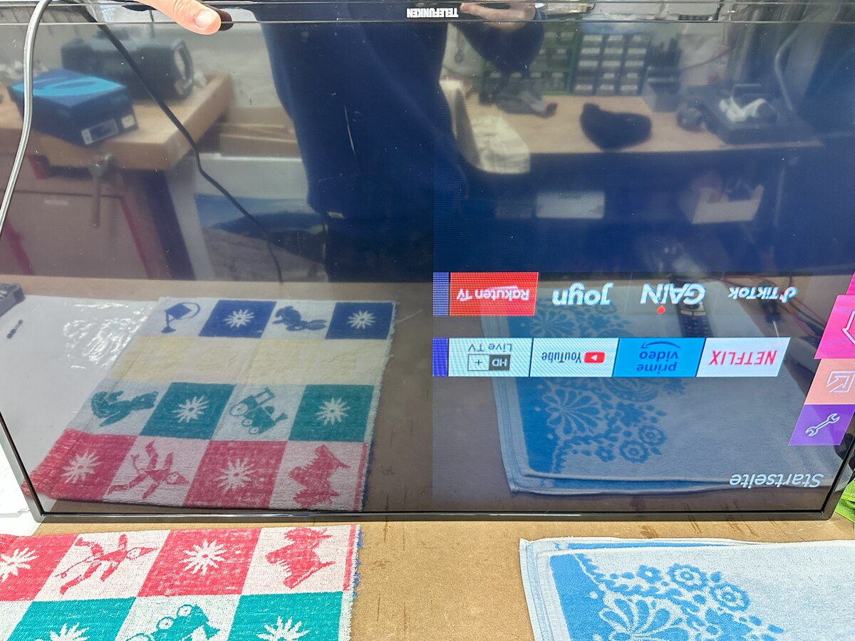

das war ein interessanter Hinweis! Wenn man das von hinten gesehen rechte Flachbandkabel entfernt, bleibt diese Seite auch auf dem Bildschirm schwarz, die linke Hälfte zeigt das Fehlerbild von oben. Zieht man allerdings das linke Flachbandkabel ab, so bleibt auch diese Seite schwarz, die andere Hälfte zeigt jedoch ein normales Bild!
Was mir nun auch aufgefallen ist: Wenn der Fehler auftritt, also immer wenn das linke Flachbandkabel angeschlossen ist, ist ein (Spulen-)Fiepen vom TCON-Board zu hören. Ich kann jedoch nicht genauer ausmachen, aus welchem Bauteil das Geräusch stammt.

Ich frage mich, woran es liegen kann, dass das gesamte Bild verschwindet, wenn das linke Flachbandkabel dran ist. Wenn die rechte Seite ohne die linke funktioniert, wieso bricht auch das zusammen, sobald das linke Kabel mit eingesteckt ist?
Z.B.: weil der Schaltungsteil, der am linken Kabel hängt, auch über dieses Kabel versorgt wird. Und in genau diesem Schaltungsteil irgendwas einen Kurzen für irgendeine Versorgungsspannung produziert.
Der Teil, der am rechten Kabel hängt, braucht auch diese Versorgung und bekommt sie auch, so lange der Kurze durch den Schaltungsteil, der am linken Kabel hängt, nicht wirksam werden kann, weil dieses Kabel schlicht nicht gesteckt ist.
Bei genauerer Betrachtung: es braucht nichtmal eine Versorgung zu sein, es könnte auch irgendein Signal sein, was beide Schaltungsteile benötigen, aber auf dem Schaltungsteil, der am linken Kabel hängt irgendwie einen Kurzen hat.
Muss man halt mal einen Oszi an jeden Pin des rechten Kabels halten und das linke Kabel abwechselnd anstecken und abziehen. An irgendeinem Pin sollte sich ein signifikanter Unterschied zwischen den beiden Situationen ergeben. Das wollen die Gesetze der Logik so haben...
