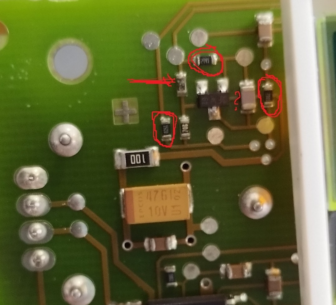

Es scheint, das SMD Widerstände der Platine meiner Waschmaschine sind durchgeschmort. Drei Widerstände sind im MegOhm Bereich. Auf den oberenb eingekreisten SMD Bauteil steht 2341. handelkt es sich wirklich um ein Widerstand 2340Ohm oder ist es ein anderes Bauteil? Der Widerstand mit Pfeil ist verschmorrt. Vermuttlihc ein SPannungsteiler mit dem Widerstand 70B also 512Ohm. Kann mir jemand helfen bei der Bestimmung der Bauteile?
Erstmal muss dir jemand helfen, ein scharfes Bild zu machen.
Hell ausleuchten, Linse von Fettfingerabdrücken reinigen, Kamera wackelfrei auflegen.

@Mo versuche mal die Widerstände zu messen, und schreib diese hier her. Den Transistor (Dreibeiner, schwarz) auch messen auf Kurzschluss, Durchgang. Darf keinen Kurzschluss haben.
Das Bild nochmal, aber schärfer.

Widerstände brennen nicht aus heiterem Himmel durch nachdem sie jahrelang ihren Dienst versehen haben. Die Ursache des Ausfalls hat der TO mit Sicherheit noch garnicht entdeckt - in der Regel irgendwelche Halbleiter, denen man den Totalausfall nicht immer von aussen ansieht.
