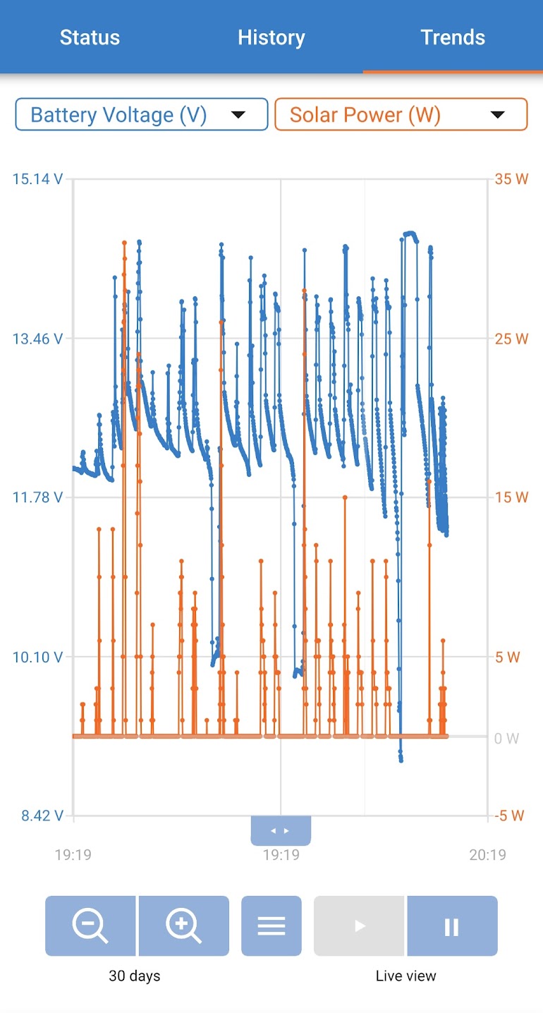

Hallo Forum,
Ich würde die Experten gerne um eine Einschätzung der Situation bitten.
Vor drei Tagen blinkte das Symbol für meine Zusatzbatterie im Bus, sie
war Tiefentladen :(. Ich habe mir das Log von meinem Solarladegerät
angesehen und muss mit Bedauern feststellen, dass die Spannung der
Batterie in den letzten 30 Tagen 3x unter 10 V gefallen ist (siehe
Screenshot). Wie ist das nun zu interpretieren? Ist die hin, oder kann
man da noch was rausholen?
Ich habe die Batterie 24 h über das interne Ladegerät geladen
(California Bus btw.) und nach dem Laden ist die Spannung über Nacht
wieder unter 11.7 V gefallen (normal blieb sie bei 12.8 V).
Man kann das auch relativ gut im Logscreenshot sehen (letzter Einbruch
unter 9V, dann geladen).
Bei der Batterie handelt es sich um einen 140 Ah Exide Gel-Blei Akku.
Der hat auch ziemlich genau 10 Jahre auf dem Buckel und mir ist bewusst,
dass das die Altersgrenze der Batterie sein kann. Ich hab sie aber immer
gut behandelt (im Winter raus oder regelmässig geladen) und habe
eigenlich gehofft, das sie 15 Jahre hält.
Wenn ich sie ersetzen muss, würde ich wohl auf LiFePO4 wechseln wollen.
Aber ich habe momentan wenig Lust sooo viel Geld aufzubringen. Wenn man
da noch was machen kann würde ich es gerne versuchen. Also, wer kann mir
aufgrund des Logs sagen ob es hoffnungslos ist, oder ob man da noch was
machen kann? Batterieexperten an die Front :)
Fröhliche Ostern,
Christian
von Florian L. (muut) Benutzerseite
Schlagartiger Drop um 2 Volt sieht nach Zellschluss aus.
von H. H. (Gast)
ACK, und damit RIP.
von Oliver S. (oliverso)
Damit ist die dann nicht am sterben, sondern schon am tot sein.
Oliver

von Mikey M. (mikey_m)
11,7V hört sich aber eher nicht nach Zellschluss an, das wären eher so
10,x. Ist das die reine Leerlaufspannung oder liegen da in Ruhe schon
(kleinere) Verbraucher an?
Bei alten Bleigel-Akkus ist gerne mal der Elektrolyt ausgetrocknet, was
hohe Innenwiderstände zur Folge hat...
von Bernd W. (berndwiebus) Benutzerseite
Hallo Florian.
Nicht so schnell, ich blicke bei dem Diagramm nicht so ganz durch.
Nach dem Aufladen die Leerlaufspannung beobachten. Wenn die sich nach
2-4 Stunden Ruhe bei unter 12V einpendelt, fehlt wirklich eine Zelle.
Kommt der Zusammenbruch aber bei einem Entladestrom, ist eher etwas
hochomig geworden, also sulfatiert.
Das kann in Grenzen behoben werden. Ausgleichsladung auf 14,4V
durchführen, Anschliessend kräftig mit 20A-30A belasten für einige
Minuten. Dann wieder Laden und Ausgleichsladung.
Das ganze mehrmals wiederholen.
Die alte Kapazität kommt nicht wieder, aber ein Autoradio solltest Du
doch ein paar Stunden damit betreiben können. ;O)

von Christian K. (bfs)
Bernd W. schrieb:
> Hallo Florian.
> Mit freundlichem Gruß: Bernd Wiebus alias dl1eic
> http://www.l02.de
Die Batterie ist fest eingebaut und versorgt die Kühlbox, Innenlicht und
Standheizung - alles abgeschaltet. Prinzipiell ist da somit kein
direkter Verbraucher dran. Ein (auch schon in die Jahre gekommenene)
100W Solarpanel ist an ein Victron SmartSolar 75/15 angeschlossen
welches die Batterie zusatlich läd - falls mal die Sonne scheint. Der
Vicron nimmt etwas Strom auf, war aber nie relevant. Der Screenshot
stammte auch von dem Victron.
Den Winter über habe ich brav alle paar Wochen mal nachgeladen und
zugesehen, dass die Batterie nie Tiefentladen wird. Normalerweise hatte
sie 24 h nach dem Aufladen auch immer 12.8 V, was meines Wissens 100%
Ladung entsprach. Das die Spannung so zusammenbricht ist absolut neu und
das war auch nach einer längeren Fahrt, welches die Batterie zusätlich
geladen hatte.
Ich schalte morgen mal die Kühlbox an und sehe zu wie die Spannung in
die Knie geht. Ich gehe von einem Zellschluss aus, wollte mir hier aber
die Bestätigung holen.
Für ein Radio mag sie noch langen, verfehlt dann aber ihren Zweck. Man
könnte sie noch als 35kg Briefbeschwerer nutzen.
