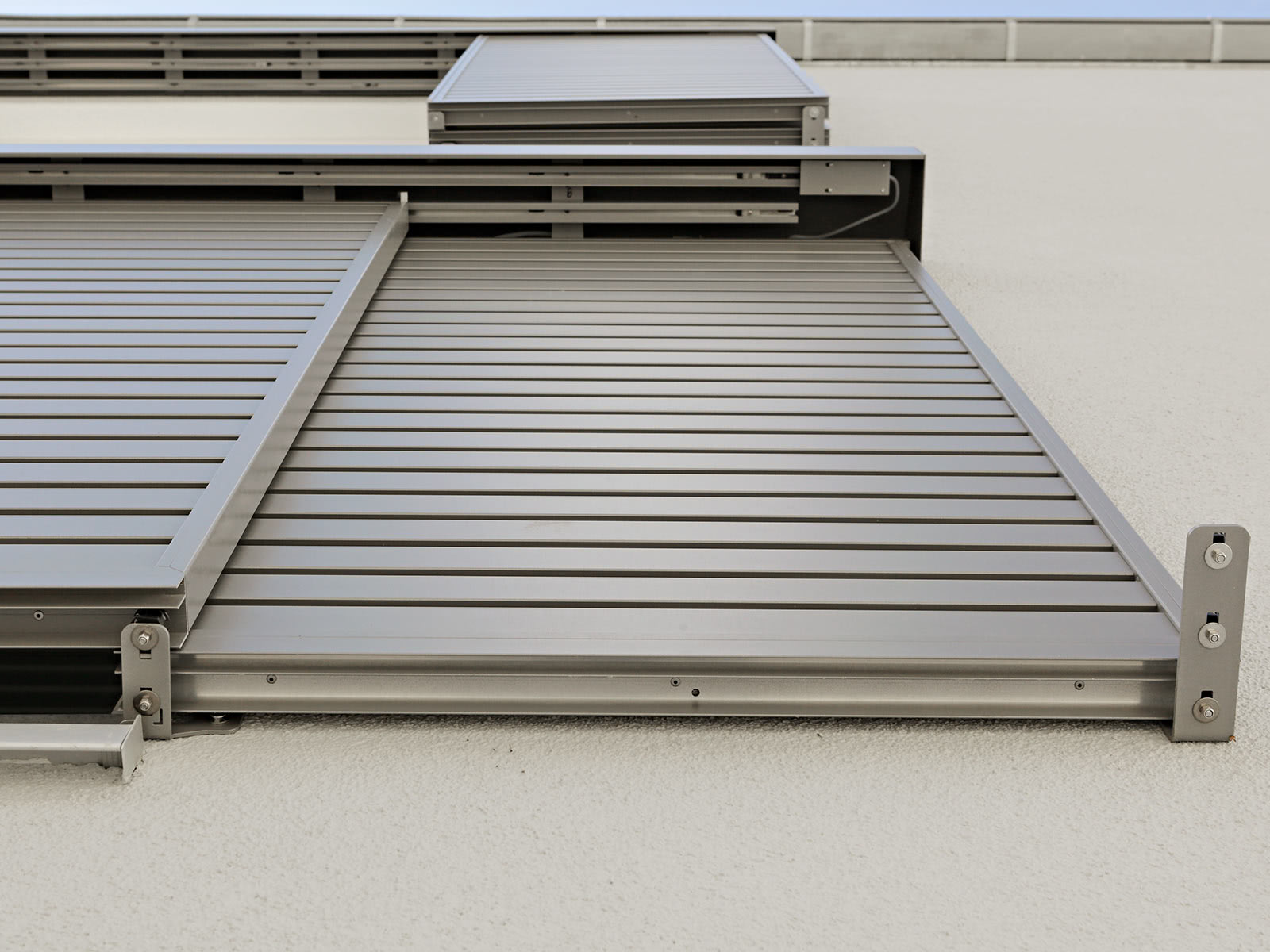

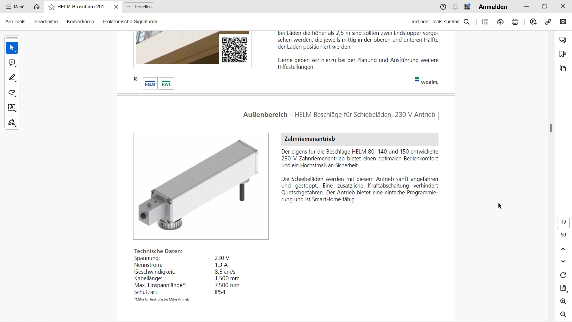

Hallo, ich suche nach einer Möglichkeit die Schieberolläden mit einem elektrischen Antrieb nachzurüsten, den ich dann in meine homeautomation mit einbinden kann. Im Internet habe ich ein Bild von einem Antrieb gefunden (siehe Anhang) allerdings gehen (soweit ich das sehen konnte) die Preise von 400€ aufwärts. Da meine Nachbarn das gleich Problem haben, kommen wir auf ca. 30 Stück, deshalb suchen wir nach einer kostengünstigen Lösung. Das System soll mit einem Zahnriemen und Rollen aufgebaut werden, aber ich finde keine passenden Motoren dafür bzw. wo ich sie kaufen könnte. Idealerweise ist es ein Winkelantrieb, aber nicht selbsthemmend, 24V, >8000rpm, und die zu bewegende Tür ist ca. 40kg schwer. Kann mir bei der Motorwahl jemand weiterhelfen?

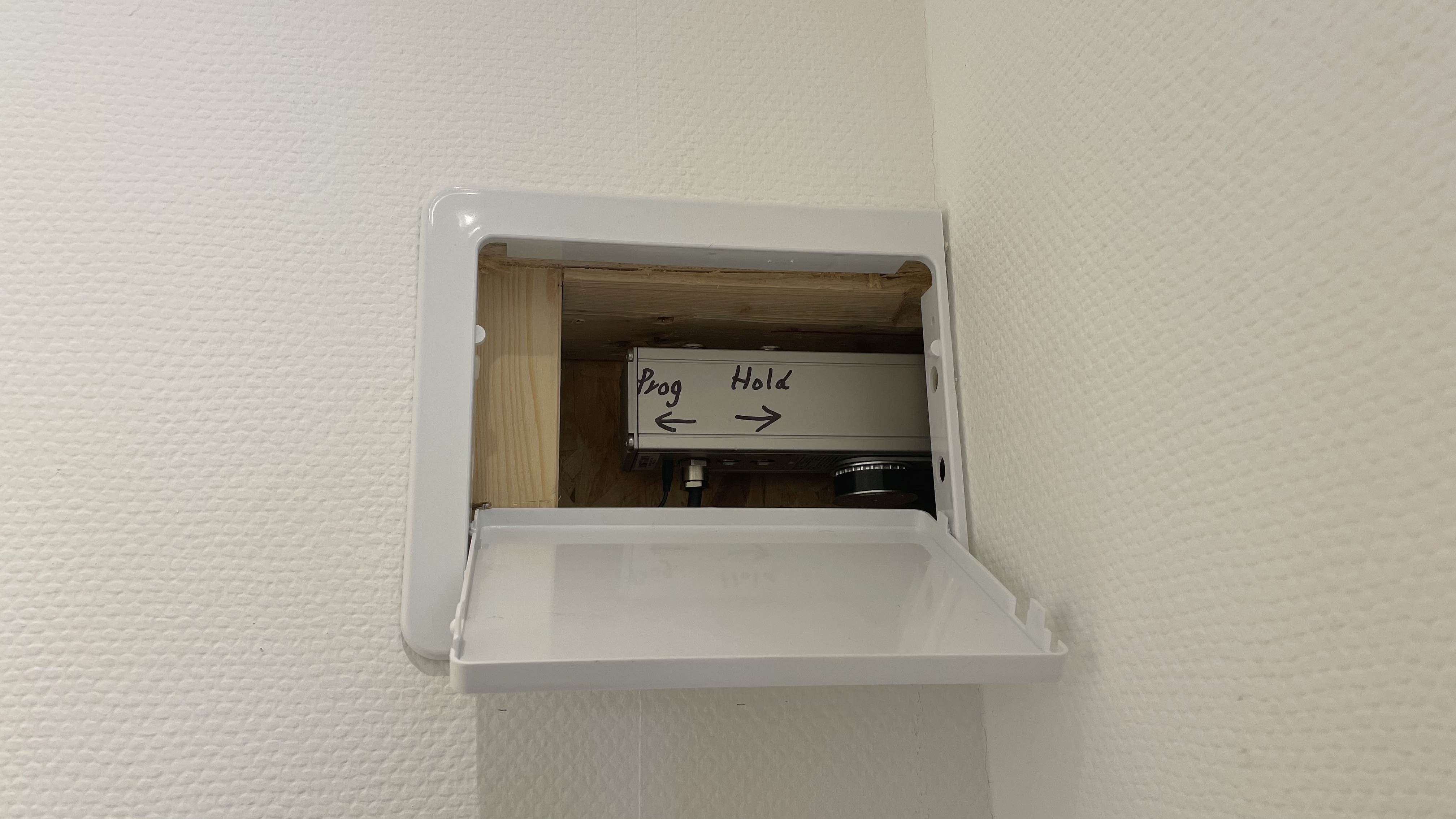

Ich war platt wie klein der Antrieb tatsächlich ist. Und in dem Gehäuse ist alles drin: 230Volt Netzteil, Motor, Getriebe, Logik. Nur einen Funkempfänger müßte man extern anbringen.
Mir ist nicht klar was da für ein Motor drinsteckt. Er beschleunigt die beiden Flügel der Doppeltür ganz gut und bremst vor dem "Zusammenprall" rechtzeitig ab. Einklemmschutz, Reversierung bei Blockade, alles drin.
Davon soll es für Außen eine 24Volt Version mit "weniger Intelligenz" geben. Ich hatte ein langes Gespräch mit dem Vertriebler weil der Einbauraum eigentlich nicht zur Verfügung stand; an Privatleute haben die diesen Antrieb wohl noch nie verkauft (ich mußte über einen Großhändler kaufen).
Gäbe es den in günstiger würde ich weitere einbauen (unser Haus hat noch weitere 4 Schiebetüren)
Also bleibe ich dran, vielleicht ergibt sich ja hier etwas ;-)

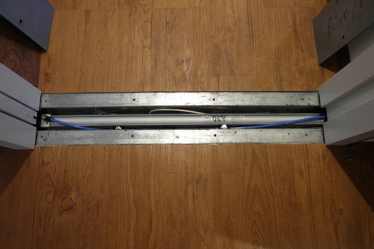

NB: Meine erste Lösung war mit Pneumatikzylindern, unterflur. Hat funktioniert und ist billiger, aber -zumindest im Haus- auch lauter wegen der Endanschläge. Außen könnte Kondenswasser in der Druckluft zu Funktionsstörungen bei Frost führen?
