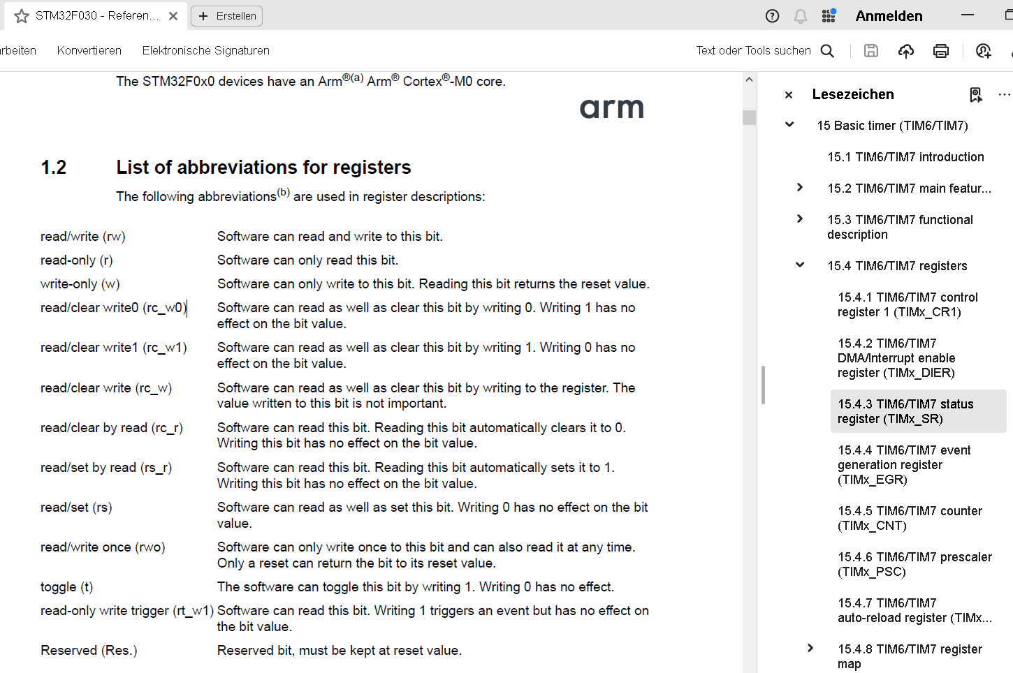

von Gregor J. (Firma: Jasinski) (gregor_jasinski)
Leonardo schrieb:
> Aber wozu löscht man es dann, indem man es auf "1" setzt?
Warum es so ist, wurde oben schon erwähnt – hängt einfach mit der
Integrität des Programmablaufs zusammen, die in bestimmten Situationen
die oberste Priorität hat. Das ist übrigens nicht nur bei den AVRs so,
sondern wird auch bei vielen anderen µControllern so gelöst und intensiv
angewandt, insbesondere bei den STM32 – hier gibt es sogar eine Legende
mit Schlüsselwörtern wie beispielsweise „rc_w1” oder „rc_w0”, die einem
bei der Registerbetrachtung im Manual sofort auffallen und signalisieren
sollen, was und wie genau bei einem Lese- oder Schreibzugriff passiert
(im Anhang ein Screenshot). Wie man sehen kann, gibt es auch deutlich
mehr Kombinationen und Ausnahmen, die für eine Verwirrung sorgen können
– das bei den AVRs ist dagegen eher relativ einfach gestrickt und sehr
überschaubar, aber selbstverständlich nicht für jemanden, der die Welt
der merkwürdigen Bitsetzung oder -löschung gerade entdeckt und
kennenlernen muss.
