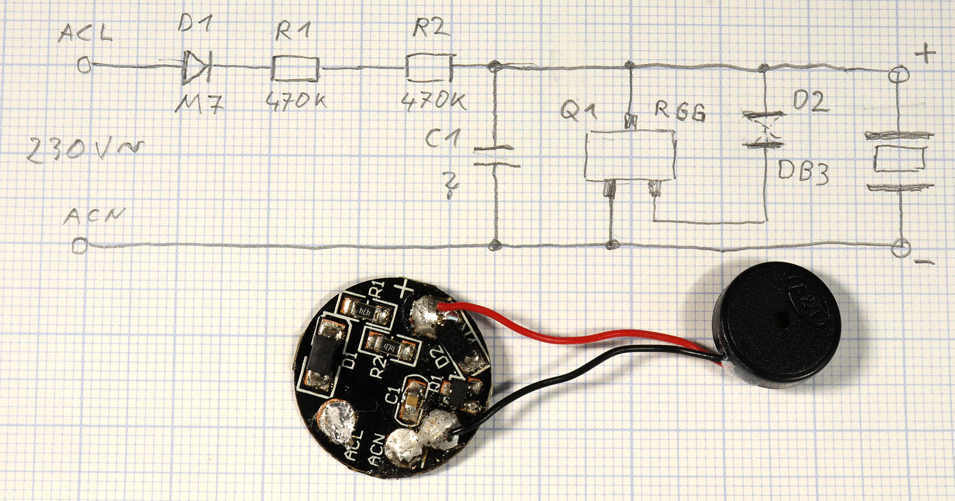

Es geht mir darum, wie dieser Buzzer funktionieren soll. Was klar ist:
D1 ist eine Diode zur (Einweg-)Gleichrichtung der Netzspannung und die
ist, trotz einen Risses im Gehäuse(!), noch in Ordnung: An C1 erscheint
eine DC-Spannung. Der Piezo-Wandler ist auch ok, er macht bei ca. 4 bis
5 kHz ordentlich Krach.

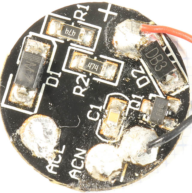

Abstrus sind D2 und Q1. Bei D2 (Marking DB3, nicht gefunden) ist keine
Kathodenkennzeichnung zu sehen. Irgend eine bipolare Diode? Mit dem
Multimeter ist das Teil in beiden Richtungen nicht leitend.
Wegen des Namens Q1 (Marking R6G, nicht gefunden) würde ich einen
Transistor annehmen. Ein Diodenstrecke ist aber nur zwischen den Pins 1
und 2 zu erkennen, wo ein Standard PNP seinen B- und E- Pin hätte. Also
wäre die Basis auf Masse(?).
Wie auch immer, so kann kein Oszillator gebaut werden. Irgendwie muss Q1
ein ganzes Oszillator-IC sein - oder was? Wo bin ich überhaupt?
Weiß jemand mehr über dieses chinesische Rätsel?
(Oder kennt jemand einen Ersatz-Buzzer für 230 VAC?)
von Mark S. (voltwide)
DB3 dürfte ein DIAC sein, das einen TRIAC ansteuert
von Mario M. (thelonging)
Diac/Thyristor?

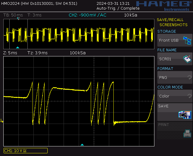

Ausgerechnet jetzt geht der Screenshot vom Oszi nicht. Die Schaltung
erzeugt, wie zu erwarten, alle 20 ms ein Paket mit 3 bis 4 Impulsen
(Sägezahn, ca. 2,5 ms). Nicht das, was für einen Piezo-Wandler optimal
ist.

von Michael B. (laberkopp)
Uwe B. schrieb:
> kam statt eines klaren Signaltons nur ein jämmerliches Krächzen.
Das ist so wie designt.
Mit 50Hz unterbrochener Sägezahn unterschiedlicher Frequenz.
Uber Diode und Widerstände wird der Kondensator aufgeladen bis 33V
erreicht sind, dann schaltet der DIAC den Transistor durch der
vielleicht auch ein Thyristor ist, und der Piezo sieht die 35V
Sägezahnspannung.
Da die Hälfte der 50Hz fehlen und die Spannung die übrig bleibt
sinusförmig steigt und fällt ist die Kondensatoraufladezeit und damit
Frequenz nicht konstant ist, bleibt nur Gekrächze.
von Rainer W. (rawi)
Vielleicht gab es damals schon MOSFETs und du hast die Substratdiode
zwischen Drain und Source gemessen.
Wo befinden sich in deinem Schaltbild denn die Pins 1 und 2?

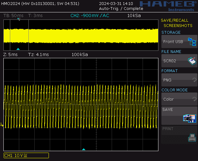

von Uwe B. (uwe_beis)
Ja, das ist Absicht, wie ich schon schrieb. Jetzt habe ich auch den
Screenshot und eine Lösung - nicht schön, aber vielleicht akzeptabel:
Die beiden 470k auf 100k reduziert und von deren Mitte einen Elko
(3,3µ/400V) nach Masse. Das ergibt eine erheblich höhere Frequenz von
ca. 1 kHz und einen Dauerton. Viel kleinere Widerstände geht nicht, weil
dann DIAC und/oder Thyristor in Selbsthaltung bleiben.
Das hört sich nicht schön an - aber auch nicht jämmerlich.
Standard Blick auf SOT23: 1 links, 2 rechts, 3 oben.
Noch ein Nachtrag:
Das ist ganz offensichtlich ein Thyristor. Ich habe zwar den R6G nicht
gefunden, aber zwei bzw. drei andere im SOT23, die ein zum Schaltbild
passendes Pin-Out mit Kathode an Pin 1 und Gate an Pin2 haben:
NYC0102BLT1G (Littlefuse) und P0102BL/P0109BL von STM. Das ist wohl eine
Art Standard.
