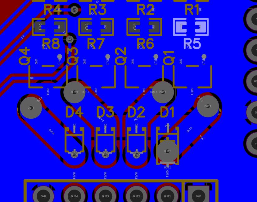

Darf man Via Durchmesser auf 1.8mm statt 0.62mm wählen, während die
Bohrung immer noch bei 0.310mm bleibt? Oder muss die Bohrung auch größer
sein? Es geht um dem Stromdurchfluss von 5 Ampere.
In EasyEDA habe ich das so eingestellt, siehe Screenshot bei D1
(D2,D3,D4 soll auch so gemacht werden) aber ich weiß nicht ob man das so
richtig macht ob das bei JLCPCB mit SMD-Bestückung so durchgeht?

Fertigungstechnisch bedingt wird bei einem Via Kupfer nur an der
Lochwandung aufgetragen. Wie viel Kupfer das ist, hängt im Wesentlichen
vom Durchmesser des Loches ab.
Das was du auf deinem Bild hast ist ein größerer "Restring". Der sorgt
dafür, dass oben und unten Kupfer ist, Aber das hättest du eh, bei
deinen dicken Leiterbahnen.
von Jens M. (schuchkleisser)
1,8mm 35µ Leiterbahn hat 0,06mm² Querschnitt.
Ein Kreis mit 0,31mm Durchmesser hat 0,97mm Umfang, wenn man etwa
gleiche Kupferstärke ansetzt also ca. den halben Querschnitt.
Durchverzinnt oder -verkupfert aber 0,075mm² Querschnitt.
Ein 0,6mm-Loch hätte auch ca. 1,9mm Umfang und damit auch hohl etwa den
Querschnitt der Leiterbahn.

Im Zweifel einfach mehrere Durchsteiger benutzen.
Es macht uU Sinn, keinen extra Werkzeugdurchmesser für mehr Strom zu
verwenden. Wenns drauf ankommt spart das Geld weil ein oder mehrere
Werkzeugwechsel entfallen.

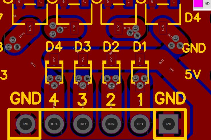

Okay gute Idee, also mehrere Via's. Wie nah dürfen die nebeneinander
platziert sein?
Kann ein SMD auf dieses Via draufplatziert sein? Also auch da wo die
Pads drauf kommen? Siehe Screenshot
von Christian B. (luckyfu)
Via in Pad geht nur bei entweder Handlötung der Bauteile oder wenn die
Vias gepluggt sind. So standard Vias würden die aufgedruckte Lötpaste
aufsaugen und für das Bauteil bliebe nichts mehr übrig. Also im
Zweifelsfalle nicht machen. Der Abstand zwischen 2 Vias sollte in den
Fertigungsrichtlinien des entsprechenden Herstellers zu finden sein. Als
groben Richtewert kannst du 2x Restring als Minimumwert annehmen, da
machst du nichts falsch.

Die Lösung heißt als in der Regel, man nimmt genug Vias parallel. Wie
nahe man die zusammensetzen kann, weiß der Hersteller (drill-distance).
Und wieviele Vias man braucht, kann man googlen. Eine Daumenregel
scheint 0,5A pro Via zu sein. Oder man nutzt Tools dafür:
https://circuitcalculator.com/wordpress/2006/03/12/pcb-via-calculator/
Ich habe noch nie eine Platine gesehen, die mit Zinn gefüllte Vias
genutzt hat, um mehr Strom durchzubringen. Und ich habe viel mit
Leistungselektronik zu tun.
Gleiches gilt für das Zinnvoodoo bei Leiterbahnen. Aus ähnlichen
Gründen.

Bei den Abständen der Durchsteiger den Mindestbohrabstand des
Leiterplattenfertigers einhalten. Sonst gibts da keine Einschränkungen.
Via in Pad ist heute quasi Standard. Viele Chips brauchen das heute um
die Wärme in die Platine zu bekommen. Bei Bohrer 0,3..0,34 (Fertigloch
0,2..0,3) tropft da üblicherweise auch kein Zinn durch, selbst wenns
nicht verschlossen ist. Es wird nicht viel Strom übers Zinn fließen,
aber es gibt einen Kühleffekt, der letztlich die Stromtragfähigkeit des
Kupfers erhöht.
Für Billig reicht es uU, den Durchsteiger an der Unterseite mit Lötstop
zu überdrucken, das geht bis Fertigloch 0,3 recht gut. Dann tropft auch
nix durch.
