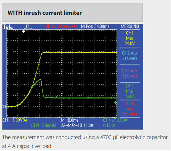

ich würde gerne verstehen, wie diese Schaltung funktioniert. Bezüglich
Schaltungstechnik bin ich eher Einsteiger.
Bicker hat ein Board im Angebot, auf dem ein MOSFET verbaut ist, mit der
man den Einschaltstrom begrenzen kann (externe Link:
https://www.bicker.de/be-dceb5a_dc_einschaltstrombegrenzung_8-40vdc_5a_open_frame)
Ich sehe da außer dem MOSFET nur noch zwei Widerstände, zwei
Kondensatoren und eine Diode. Die Schaltung wird also nicht so
kompliziert sein.
Wie funktioniert diese Schaltung grundsätzlich und wie wird die
Begrenzung auf 13A gelöst?

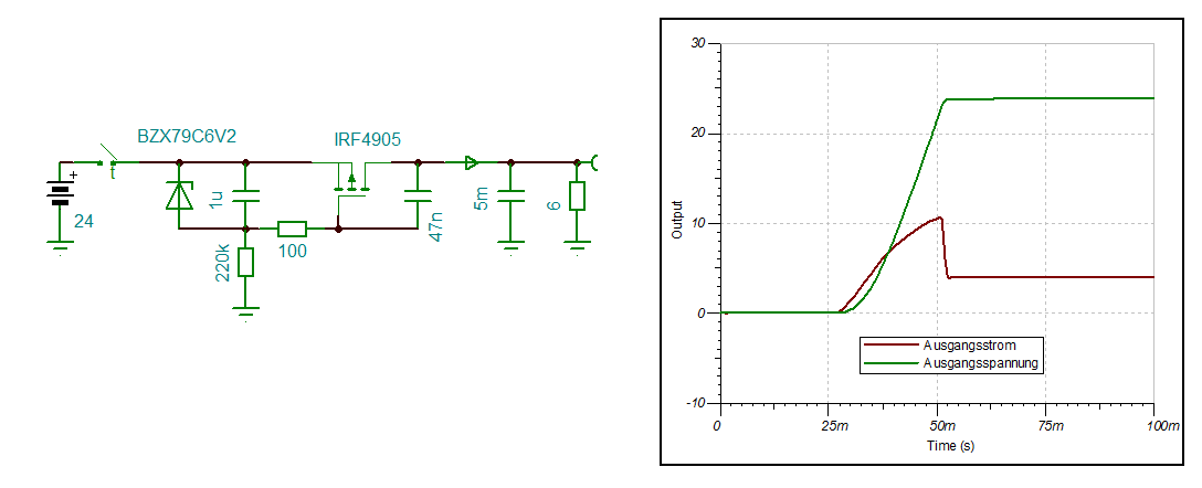

von Michael B. (laberkopp)
Ein nicht ganz durchgesteuerter MOSFET begrenzt den Strom ähnlich einer
Konstantstromquelle, man muss also nur durch ein RC-Glied dafür sorgen,
dass die Gate-Spannung beim Einschalten langsam steigt.
Die Z-Diode verhindert dann, dann nach dem Ansteigen die UGS nicht über
20V geht.
---+----+--IRF4905---
 ZD15  1uF    100R
       220k
Die Schaltung ist aber Scheisse weil a) der Strom sehr toleranzabhängig
vom MOSFET ist, man muss also den passend selektieren. b) nach dem
Einschalten erst mal nichts passiert bis die UGS auf UGS(th) gestiegen
ist c) der Übergang von aus nach voll ein dann eher schnell erfolgt also
4 Sekunden Pause für 1 Sekunde Strombegrenzung oder so d) die
Strombegrenzungszeit von der Betriebsspannung abhangt, doppelt so hoch,
hslb so lang.
Billigpfusch der nur annähernd (sehr kurzzeitig) das tut was versprochen
wurde.

von Arno R. (arnor)
Ich werfe mal die angehängte Schaltung in den Ring. Da ist der Verlauf
fast genau wie in der Originalschaltung und der C2 ist auch
untergebracht.
von Rainer W. (rawi)
Mark S. schrieb:
> Eine echte Strombegrenzung, die bei 40V kontinuierlich 7A durchläßt,
> müßte ständig 40Vx7A=280W in dem Transistor verheizen.
Bei einer Einschaltstrombegrenzung geht es um die Energie und nicht um
die Leistung. Der Puls ist so kurz, dass die Wärme so schnell gar nicht
aus dem Chip raus kommt.

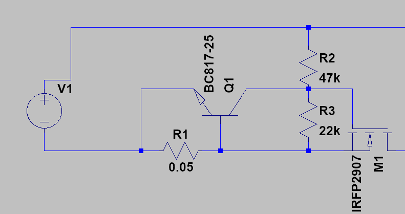

von Εrnst B. (ernst)
Wenn man einen Transistor dazupackt, geht das auch kontrolliert.
Verliert aber 0.7V am Shunt, wenn volle Leistung gezogen wird.
Screenshot ist für ca. 48V/10A dimensioniert, zum Begrenzen des
Kondensator-Ladestroms (~20mF).
Kühlung des FET ist dabei nebensächlich, die Kondensatoren sind voll
bevor die Hitze überhaupt am Gehäuse ankommt.
Shunt war als 2× 0R1 SMD in 2512 ausgeführt, hat auch keine
Hitzeprobleme in der Anwendung.
Für Dauerleistung muss das natürlich anders berechnet werden.
Ja, das wäre eine wesentlich schlauere Schaltung, aber 13A über 0.7V
gind dann doch nicht.
