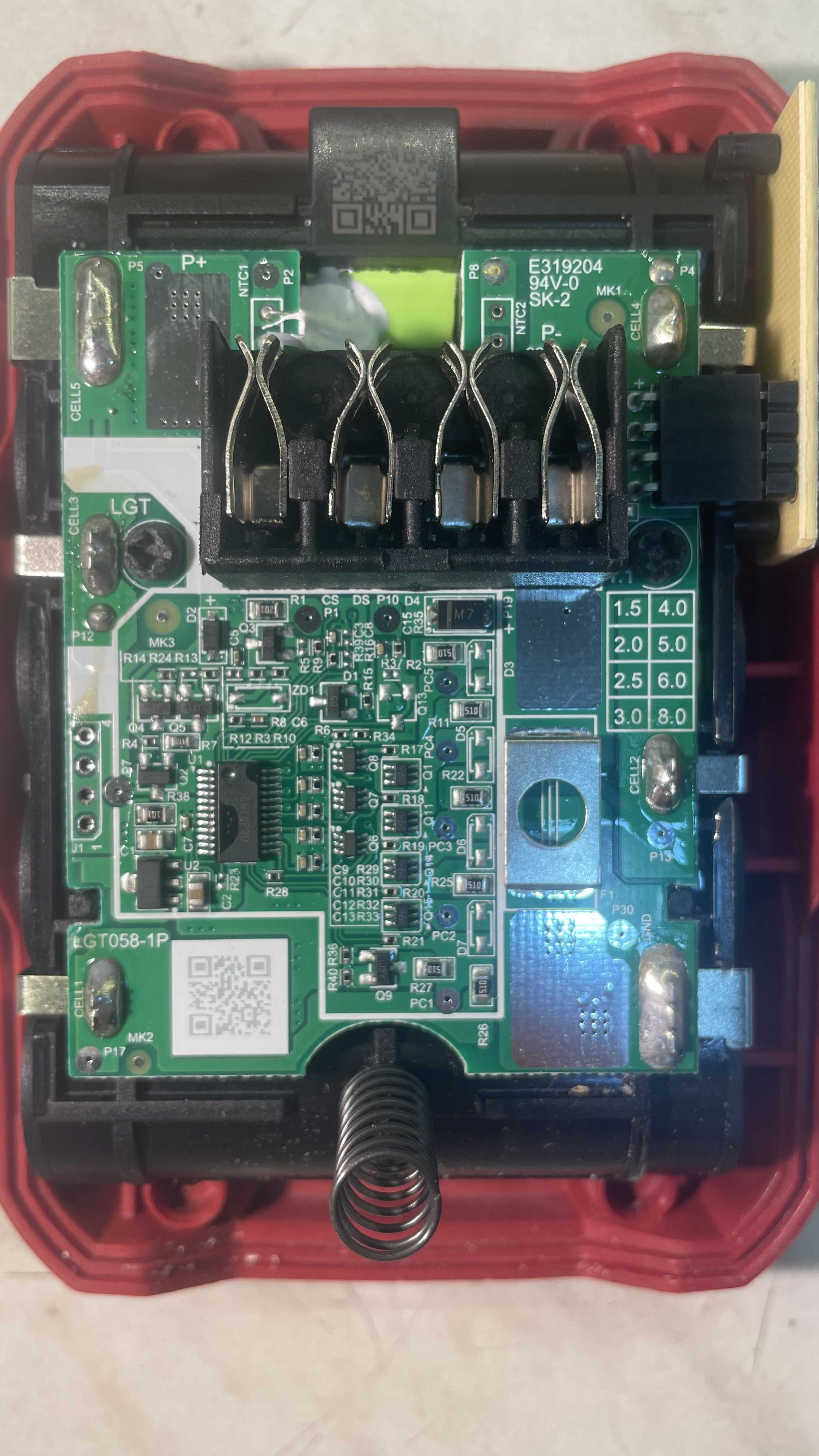

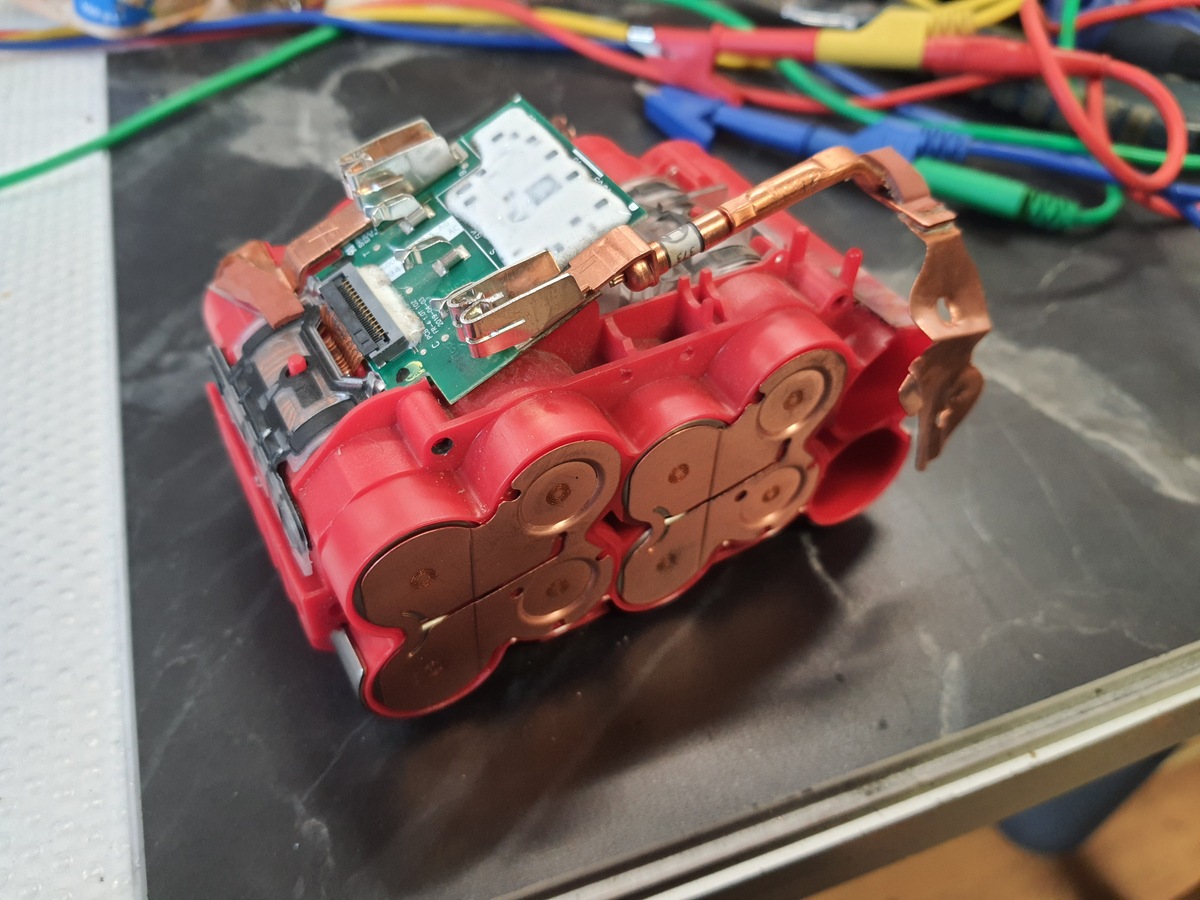

Ich habe gerade einen offenen ProCore 18V 8Ah hier liegen mit 2 defekten Zellen. War gerade mal ein halbes Jahr im Einsatz.
Die Zellen sind einfach nur in Serie geschaltet, ohne Balancer-Anschluss oder gar BMS. Über eine Hochlast-Sicherung (Keramik) gehen diese dann direkt an B+ und B-. Die Platine im inneren ist nur für die Ladestandsanzeige und Übermittlung des Temperatur-Sensors ans Gerät.
Empfinde ich als absoluter Mist, aber was solls...

#7645656
Sebastian P. schrieb:
Ich habe gerade einen offenen ProCore 18V 8Ah hier liegen mit 2 defekten Zellen. War gerade mal ein halbes Jahr im Einsatz. Die Zellen sind einfach nur in Serie geschaltet, ohne Balancer-Anschluss oder gar BMS. Über eine Hochlast-Sicherung (Keramik) gehen diese dann direkt an B+ und B-. Die Platine im inneren ist nur für die Ladestandsanzeige und Übermittlung des Temperatur-Sensors ans Gerät. Empfinde ich als absoluter Mist, aber was solls...
Schau Mal genau hin. Der Balancer IST im Akkupack, denn die Zellenanschlüsse sind nach unten rausgeführt.
Ist schon in den 6Ah Akkus von 2016 so gewesen -- Info für alle die ältere Packs haben.

#7646005
Moin,
Sicher? Wofür ist dann das vielpolige Flexkabel, das zu dem Platinchen führt?
Für den Balancer.
Sorry ich kann da keinen Balancer erkennen. Das Kabel ist sicher für die LEDs für die Ladestandsanzeige.
Warum auch sollte Bosch sonst bei diesem Akku bewerben, dass sie etwas dickere Kupferbleche an den Zellen angeschweißt haben als die Konkurrenz und dann in der Werbung den Balancer verheimlichen?

#7646073
Weil Bosch in keiner Werbung auf die Balancer eingeht (weder bei den 4Ah, 6Ah noch bei den pro core.
Glaube es halt das da der Balancer drin ist oder lass es. In allen Packs die ich mir bei Bosch geöffent ansehen durfte ist der Balancer drin. Somit unwahrscheinlich, das in deinem keiere ist.

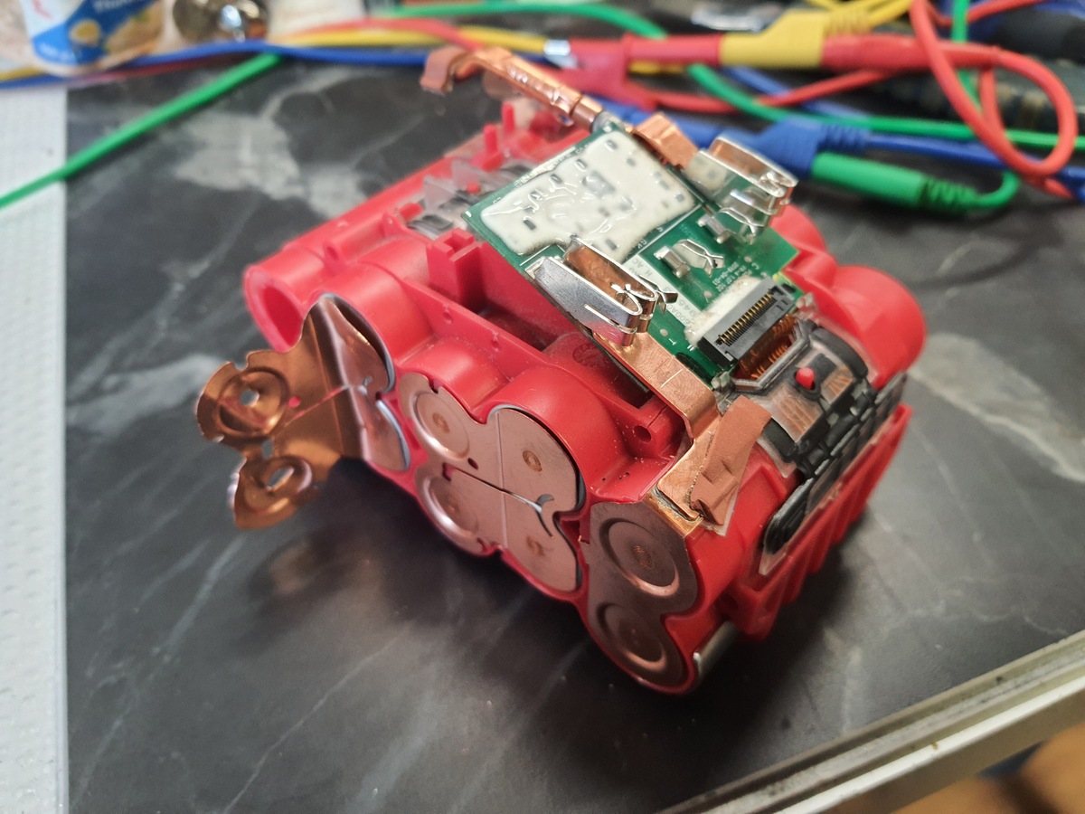

Moin,
https://youtu.be/0TGBRyaAJ6U?t=187
ok, jetzt glaube ich es. In dem Video sieht man, wo die Verbindung zwischen den Akkus und der Elektronik sitzt - sehr elegant gelöst und sehr unsichtbar.
Gruß, Roland
#7646178
Genau so ist das realisiert. Allerdings passiert es beim Zellentausch recht schnell, dass einer der Flexkontakte abgeschert wird. Balancing wird, meiner Meinung nach, reichlich überbewertet. Eine Zelle mit weniger Kapazität als die Anderen kann auch durch Balancieren nicht mehr voller werden. Wichtiger ist dass der Herstelle Zellen einer Charge verwendet bzw zusammenschaltet.

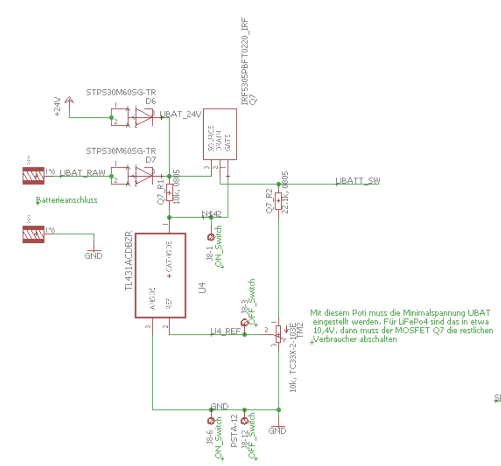

Back to topic. Ich habe ein ähnliches Problem. Energie mit Akku bringen, aber sicherstellen, dass der Akku zwecks Tiefentladung nicht kaputt geht.
Dafür hab ich nen Adapter geholt, um das Ding festschrauben zu können und eine solche Leiterplatte hingebaut, damit dieser dann einstellbar ab einer bestimmten Spannung die Last vom Akku wegschaltet:
https://www.amazon.de/dp/B0B4DGXX4B?ref=ppx_yo2ov_dt_b_fed_asin_title
Total overkill, besser wäre eine einfache Leiterplatte mit der Schaltung im Anhang.
Mit der Schaltung im Anhang kannst du mit einem Taster den Ausgang antasten sowie Austasten. und ab einer eingestellten Spannung fällt der Ausgang auch ab. Hab ich für zwei 24V Spannungseingänge mal gemacht. Allerdings hab ich nicht geprüft, wie Temperaturstabil das ganze ist. Aber so denke wäre ein Sockel recht sauber aufgestellt.
Hat jemand von euch diese Batterieklemmen als PCB - Teile gefunden? Damit wäre das Teil dann komplett und man könnte mit nem 3D - Druck und ner JLCPCB Bestückung fast n fertiges Produkt draus machen.
