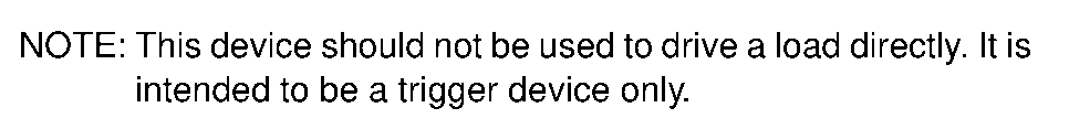

von Manfred P. (pruckelfred)
Peter D. schrieb:
> - Opto-Triac haben ihre Nische bei AC, hoher Spannung und hohem Strom,
> müssen aber oft gekühlt werden, da hoher Spannungsabfall.
Differenziere zwischen Opto-Triac und SSR, Anhang aus dem
Motorola-Datenblatt MOC3083. Die sechsbeinigen Käfer setzen nahezu keine
Leistung um, weil sie direkt nach Zündung des Triacs / Thyristors
stromlos werden.
