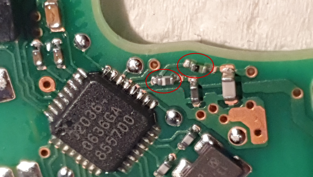

folgendes Problem: Die Funkfernbedienung meines Autos funktioniert nicht
mehr.
Kontroll-Led leuchtet auch nicht mehr, egal welche Taste gedrückt wird.
Hab den Schalter zerlegt und was ich evtl. gefunden habe sind die beiden
Kondensatoren (siehe Bild), wenn es denn Kondensatoren sind, sie sind
nämlich so komisch zweifarbig.
Kennt das jemand bzw. hat das etwas zu bedeuten? Sie haben jedenfalls
beide einen Kurzschluss. Bin ich da auf dem richtigen Weg?
Schonmal Vielen Dank für eure Hilfe!
Grüße,
Sepp R.

Das sind Spulen.
von Michael B. (laberkopp)
Sepp schrieb:
> Sie haben jedenfalls beide einen Kurzschluss.
Das ist so Ordnung.
Betriebsspannung am uC ?
Schwingt der Quartz/Keramikresonator (schwer zu messen, nur magnetisch
einkoppeln sonst reisst die Schwingung eh ab).

von Keks F. (keksliebhaber)
Ich würde mir die Taster und die Antenne ansehen. Platine allgemein auf
Korrosion überprüfen.
Weiterer Ansatz, einfach Spannung von der Batterie aus verfolgen.
von Helmut -. (dc3yc)
> mehr.
Dann messe mal, ob nicht die Batterien im Eimer sind. Ansonsten solltest
du mit einem SDR am billigsten überprüfen können, ob das Ding sendet.
von Sepp (waybackrider77)
H. H. schrieb:
> Dem Übersichtsfoto nach: Pin 42.
Soviele Pins hat er doch gar nicht, ich ich kann ja mal alle Pins gegen
Masse messen...
Die Tasten hab ich schon geprüft die funktionieren.
Batterie ist auch neu, bzw. hat 2.91 V...
2.91V hat keine neue Batterie! Die sollte über 3V haben. Tausche die mal
aus gegen eine Neue!
Oje, das ist jetzt peinlich, es war die Batterie.
Zumindest hab ich ein bischen was gelernt, danke an alle!
