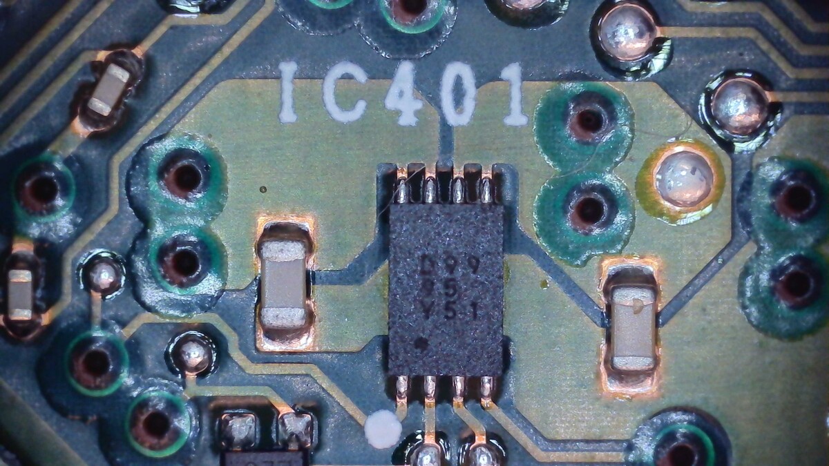

Da ich aber seit kurzem eine kleine TOPDON IR Kamera besitze, dachte ich
mir - warum nicht?
Ich brückte die Sicherung mit einer Faser von einem Stück Entlötlitze
und klemmte das Laufwerk an mein Labornetzteil mit 12V und max 300mA.
Wie erwartet sprang die Strombegrenzung ein und ein kleiner SMD IC
erleuchtete im IR Bild.
Ich kann nur den Typ nicht identifizieren (IC401 - D99 95 Y51) - s.
Anhang.
Das Rastermaß sind etwa 0,4mm.
Der IC ist 2mm "lang" und 3mm (Pad-Pad 4mm) breit.
Ich hatte erst den IC301 (der 44 Pin mit Wärmeleitpad) im Visier,
bemerkte aber später, dass die Position in der Kamera nicht dazu passt.
Hat da wer eine Idee?
Gruß Mario
von Fritz G. (fritz65)
> Anhang.
Das IC401 sieht eher wie ein Dual-Mosfet aus, den genauen Typ kann ich
leider auf Anhieb nicht finden. Oben sind vermutlich die Source-
Anschlüsse. Wenn der heiß wird, spricht das für einen Kurzschluss in der
nachgelagerten Elektronik.
von Andreas M. (amesser)
Das Gehäuse nennt sich DFN-8 oder auch QFN-8 2x3
Pardon, ich habe mich geirrt, da steckt wohl doch noch etwas mehr als
ein Mosfet drin. Höchstwahrscheinlich handelt es sich um einen
Spannungsregler von ROHM:
https://pdf1.alldatasheet.com/datasheet-pdf/view/337816/ROHM/BD9995NUV.html
Wenn der heiß wird, ist vermutlich eine von diesem Regler versorgte
Schaltung defekt.
Wenn der Fehler nicht offensichtlich ist (klemmender Motor, Kurzschluss
durch Fremdkörper), ist eine Reparatur mangels Informationen zu den
Bauteilen nahezu hoffnungslos.
von H. H. (Gast)
Sogar ganz sicher!
Könnte auch einer dieser unrühmlichen Keramik-Chip-Kondensatoren einen
auf Durchgang machen. Sekundärseite des Spannungswandlers mit ganz wenig
Spannung, aber durchaus ein wenig Strom bespaßen und suchen, ob irgendwo
was heiß wird. Oft werden bei sowas aber nicht die Kondensatoren selbst
heiß, sondern vorgelagerte Spulen etc.

von Mario G. (mgoegel)
Ich habe am Anfang anscheinend nicht zwischen +12 und GND gemessen - da
ist ein Schluss.
Ich habe alle Peripherie abgetrennt, der Schluss ist auf der Platine.
Mangels besserer Idee habe ich den Spannungswandler jetzt mit Heißluft
aus seinem Sitzplatz "geblasen".
Ohne ist kein Schluss mehr vorhanden.
Interessehalber habe ich Mal bei mouser geschaut, da müsste ich
demnächst Mal wieder was holen. Der BD9995 ist obsolet und einen
Vergleichstyp habe ich so ohne weiteres nicht gefunden.
Bei Ali gibt es einen, den die als BD9995 verkaufen, aber im Moment habe
ich da nichts auf der Liste...
Etwas Schade drum.
Naja, wird Mal demnächst ein anderer BD Brenner in das Gehäuse gepackt,
dann kann das wenigstens noch genutzt werden.
Danke nochmal!
