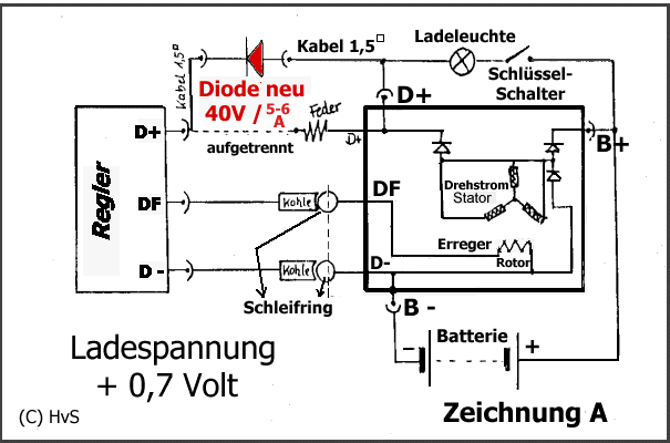

die Schaltung des Ladereglers sieht bei meinem Volvo aus wie angehängt.
Gehe ich Recht in der Annahme, dass der Anschluss der zur
Ladekontrollleuchte und zum Zündschloss führt, auch zur
Spannungserkennung verwendet wird?
Grund der Frage: Die Lichtmaschine liefert mit Originalregler nur ca.
13,8V Ladespannung, viel zu wenig für neue Ca/Ca-Batterien, dort kann
die Spannung kaum hoch genug sein (im Grunde > 14,8V). Das liefert die
Lichtmaschine nicht, aber mehr als die 13,8V schon. Ich hatte mal einen
Regler mit 14,5V montiert, das hat funktioniert, es wurde aber nur 14,4V
erreicht und er ist nach einem Jahr kaputt gegangen.
Ich würde nun vor die Lichtmaschine in das Kabel zur Kontrollleuchte
eine Diode montieren wollen, so dass dort eine geringere Soannung
erkannt wird und der Laderegler weiter auf macht.
Hat das schon mal jemand gemacht? Erfahrung?
MfG
Jens
von Thomas R. (thomasr)
Ui, wirklich eine Gleichstromlima? Sieht eher nach Drehstrom aus.
Geregelt wird auf die Spannung an B+, der Anschluß für die
Ladekontrolleuchte ist nur für die Vorerregung.
Soweit ich das erinnere wird die gewünschte Spannung durch mechanische
Einstellungen im Regler eingestellt (verbiegen von Kontaktblechen,
lackgesicherte Einstellschrauben etc.). Da würde ich einen Spezialisten
aufsuchen, der stellt dir den Regler passend ein.

Oh, ist bestimmt eine Drehstromlichtmaschine. Ich hab gerade einen
Schlatplan gefunden wo einer schon die gleiche Idee hatte. Leider gibt
es keinen Text mehr.

Lima Bosch 0 124 515 019
von Bernhard (bernhard_123)
Was gilt denn jetzt?
Wenn der Regler Verbindung zu B+ hat, wird er die Spannung an B+ regeln.
Wenn der Regler keine Verbindung zu B+ hat, regelt er die Spannung an
D+.
Bernhard
