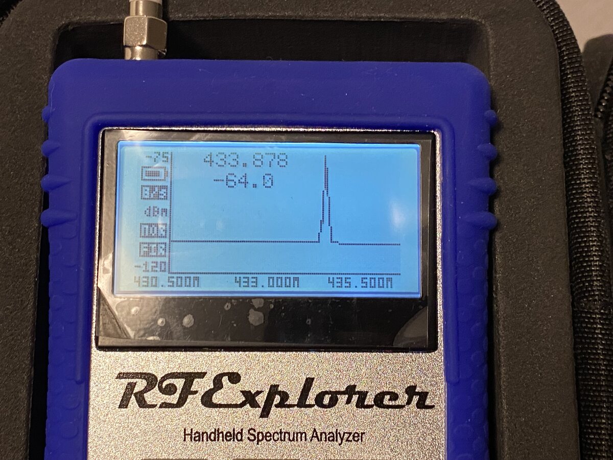

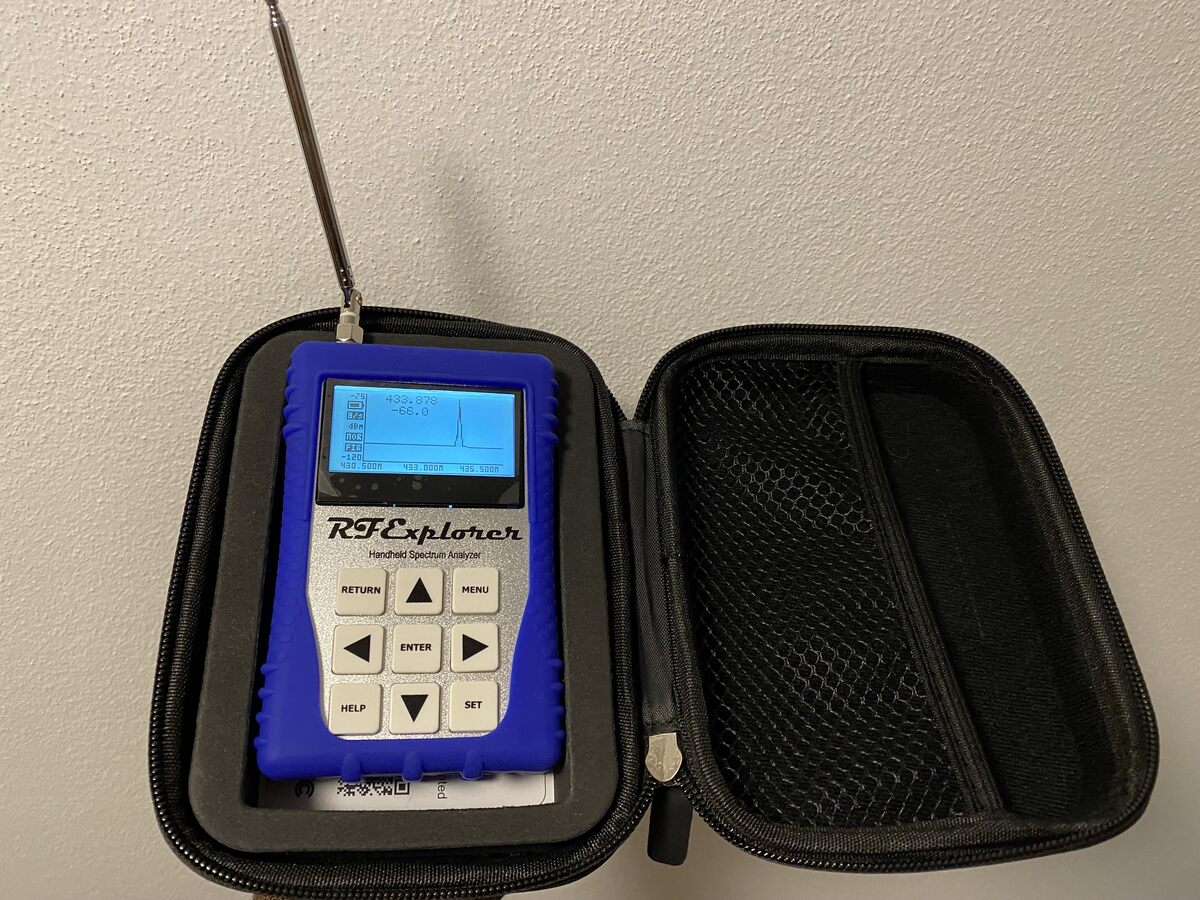

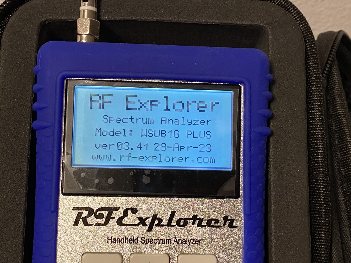

Zum Verkauf steht ein neuwertiger, fast nie verwendeter RFExplorer
WSUB1G Plus Spektrumanalyzer. Mit dem Gerät lassen bis 1 GHz analysieren
und darstellen. Mit der PC-Software (Screenshotbeispiel des Herstellers
unter den Fotos) lassen sich auch farbige (Wasserfall-)Diagramme und
weitere Parameter darstellen. Vorhanden sind ein USB-Anschluss für Daten
und zum Aufladen, sowie ein SMA-Antennenanschluss.
Das Gerät habe ich 2021 für 217€ erworben und bin seitdem kaum dazu
gekommen damit zu arbeiten. Die Displayschutzfolie ist noch original
darauf.
Jetzt möchte ich dafür noch 140€ VB inkl. Versand.
Es handelt sich dabei um das bessere Plus-Modell. Inklusive der
abgebildeten Antenne, Stoßschutz und Schutzhülle.
Verkauf unter Ausschluss der Gewährleistung.

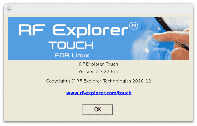

Ich habe hier auch ein Windows10 aber normalerweise Ubuntu.
Unter Ubuntu kann ich auch eine Verbindung zum RF-Explorer herstellen,
dazu muss "mono" installiert sein und der Benutzer muss in der Gruppe
"dialout" eingetragen sein:
https://www.j3.rf-explorer.com/rf-explorer-touch-for-linux
hier kann man dazu das exe file herunterladen (was aber mit mono unter
Linux gestartet wird):
https://www.j3.rf-explorer.com/downloads/#linux
Es startet im Terminal mit "mono RFETouchLinux_2.7.2206.7.exe"
Ich habe noch nicht herausgefunden, ob man auch eine Fenstergröße wählen
kann, derzeit ist es immer full-screen.
Deutlich umständlicher und weniger komfortabel als die Windows-Version,
aber brauchbar. Die aufgenommenen Spektren sind als .rfe Files abgelegt
und können mit demselben Programm wieder angezeigt werden.

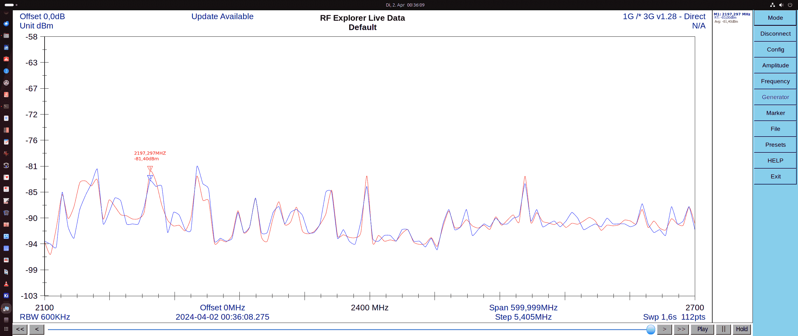

Im Bild der maximale Span von 600 MHz bis zur oberen Grenze von 2,7 GHz.
In der Mitte 2,4 GHz für den Funkbetrieb über QO-100, dafür bin ich am
Bau eines SSB-Senders mit ADRF6755 von Analog Devices.

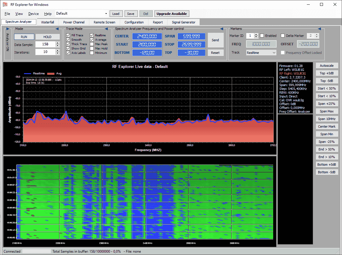

Die Registrierung geht natürlich nur unter Windows, während ich meine
e-mail unter nur Ubuntu erledige. Dort bekomme ich dann die
Registrierung mitgeteilt und darf wieder Windows booten um es zu
einzurichten.
So kann ein eigentlich gutes Produkt durch Winkeladvokaten verhunzt
werden. Das war reichlich umständlich, aber jetzt läuft es.
Die Wasserfalldarstellung gibt es in der Linuxversion nicht. Eine
Bildschirmhardcopy geht nur mit der Druck-Taste, das Fenster ist wie
unter Linux immer fullscreen.
Das eigentliche Programm aus der "Suite" hat ein Fenster veränderbarer
Größe.
