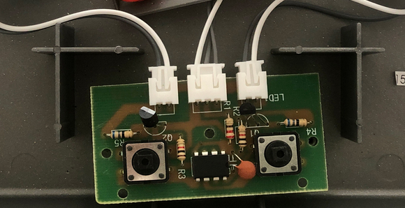

ich habe hier ein IKEA Kochfeld für eine Kinderküche das zeimlich stark
verrostet war. Aller sauber gemacht, fehlende Bauteile wieder eingelötet
und trotzdem keine Funktion. Der IC hat keine Beschriftung.

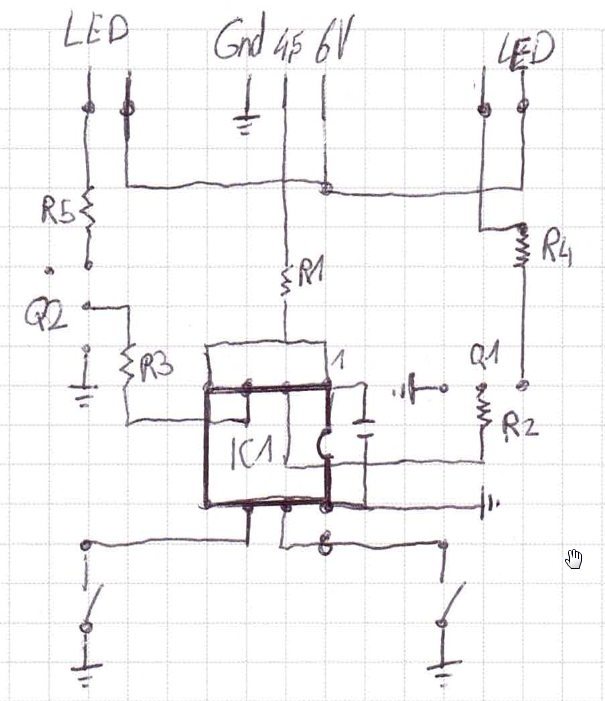

Es soll lediglich mit dem jeweiligen Druckknopf die LED des
entsprechenden Kochfelds ein- und ausgeschaltet werden. Daher dachte ich
instinktiv an einen dual-flip-flop. Doch hatte bislang keinen Erfolg bei
der Suche des ICs. Einen uC würde ich aufgrund der Beschaltung
ausschließen.
Ich habe einen "Schaltplan" und ein Bild angefügt.
Danke für eure Hilfe.
von H. H. (Gast)
> ausschließen.
Passt aber bestens zu einem der ganz billigen von Padauk.
von Michael B. (laberkopp)
Dominik F. schrieb:
> Daher dachte ich instinktiv an einen dual-flip-flop.
Wie soll das ohne Entprellung funktionieren
Dominik F. schrieb:
> Einen uC würde ich aufgrund der Beschaltung ausschließen.
Tja. VCC und RESET an plus, GND an minus, PIC12F508 oder Padauk.
von Dominik F. (dommi81)
Danke für eure Antworten!
Dachte nur dass ein uC für so einen Zweck etwas übertrieben ist.
Stimmt, ist mir jetzt auch aufgefallen. Glaube ich aber nicht dass für
so eine primitive ein/aus Schaltung ein uC verwendet wird.
Es ist aber nicht ausgeschlossen dass es ein uC ist.
Wäre bestimmt mit im IC integriert, vorrausgesetzt es gibt so einen IC.

von Oliver R. (orb)
Ja, nennt sich µC
von Hannes J. (pnuebergang)
Ist heute ganz normal. Überall wo du heute einfache Taster-Steuerungen
hast und das Produkt aus Asien kommt ist mit großer Wahrscheinlichkeit
ein meist unbeschrifteter "mysteriöser" µC drin.
Padauk wurde schon genannt. Von der Firma kostet ein einfacher µC unter
3 Euro Cent wenn du genug von nimmst. Padauk hat den Vorteil, dass es
englische Dokumentation, Entwicklungsumgebung und besonders Programmer
in den Westen geschafft haben.
Das ist aber bei Weitem nicht der billigste µC für solche Anwendungen
aus Asien. Es gäbe es zum Beispiel von Nyquest Technology den NY8A051H
https://www.nyquest.com.tw/upload/2024_02_293/NY8A051H_v1.6.pdf. Da bist
du mit 1,7 Cent pro Stück dabei wenn du 10000 Stück nimmst.
Wahrscheinlich gibt es noch viel mehr Typen die wir im Westen nicht
kennen. Besonders wenn es nur chinesische Dokumentation gibt und es
keine Entwicklungsumgebung und Programmer in den Westen geschafft haben.
Ein Kollege meine mal scherzhaft, dass wenn du einen Eimer voll von
diesen µC hast, der Eimer teurer als die µCs drin.

von Martin S. (sirnails)
Hast Du die SMD-Taster geprüft? Nachdem meine Kinder Weltmeister darin
sind, das Kochfeld zu putzen, hab ich die schon zweimal tauschen müssen.
Ist so ein dämliches Sonderformat, das man nicht bekommt. Wurde damals
über Kleinanzeigen fündig, bei jemand anderen, der das gleiche Problem
hatte.

von Peter D. (peda)
Dominik F. schrieb:
> Daher dachte ich
Ne, da bräuchte man zuviel Außenbeschaltung, Logik-IC haben  weder
Entprellung noch Power-On Reset.
Um 180° gedreht ginge z.B. ein ATtiny13 (Reichelt 1,20€), Pin 4 = GND,
Pin 8 = VCC.
Pin-Change Interrupt fürs Strom sparen (Power down, 150nA), wenige
Zeilen C-Code, fertig.

von Harald K. (kirnbichler)
Auf dem Bild da oben sieht man bedrahtete THT-Taster. Nix SMD.

von Peter D. (peda)
Ja, was man so liest, sind es die Taster. Warum sollte auch der µC den
Geist aufgeben?
Hallo zusammen!
Zum Fehler: Ich habe den Widerstand R1 völlig falsch dimensioniert. Ich
weiß nicht wie das passieren konnte. Der Widerstand war so hochohmig
(>10k) dass ich bis zum uC >2V Spannungsabfall hatte. Konnte es jedoch
nicht gleich testen da die Platine vorübergehend nicht zugänglich war.
Ich danke euch für eure Hilfe!
Nico schrieb:
> Hallo Dominik,
> wie hast du das denn jetzt bei dir gelöst?
> Also welchen IC hast du genutzt? Hast du noch mehr geändert?
> Ich stehe nämlich vor dem selben Problem.
> Danke dir und Grüße
Hallo Nico,
ich konnte den IC weiterverwenden. Ich musste nur die Knöpfe "reinigen"
neue Transistoren und Widerstände einlöten. Am IC war ein Beinchen
komplett weggerostet, aber ich konnte noch etwas Draht anlöten.
