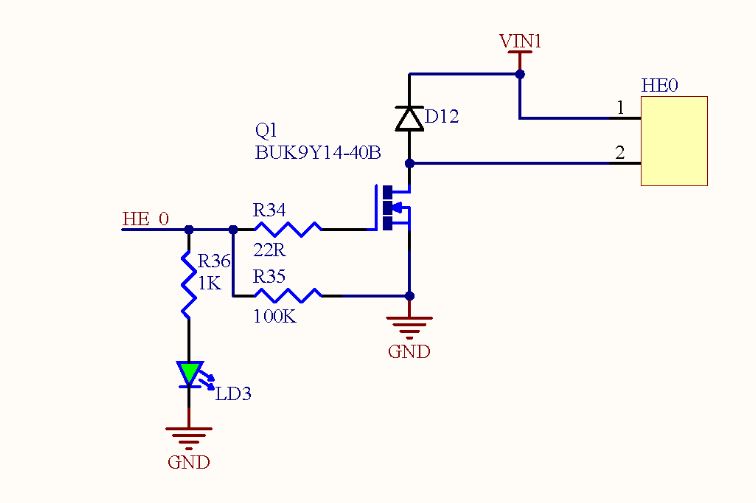

ich habe diese einfache MOSFET Schaltung gefunden. Es geht um die Diode
D12 an der Last (HE0). Ich gehe davon aus das es hier um einen
Schutzmechanismus bei induktiven Lasten geht. Ist das richtig? Wie nennt
man diese art der Diodenschaltung (Freilaufdiode?)?
Vielen Dank schonmal in Vorraus
Ja, das ist die Freilaufdiode, die dem induzierten Strom nach Abschalten
des Q1 ein freies Auslaufen ermöglicht.
Nach dem Abschalten fließt nämlich der Strom in der Spule erst mal
einfach unverändert einfach weiter. Und er sucht sich einen Weg zurück
zum anderen Spulenende (Strom fließt immer im Kreis: wenn er irgendwo
herauskommt, muss er gleichtzeitig dorthin wieder zurück). Und das wird
ihm durch diese Diode einfach ermöglicht.

Die verhindert bzw. schluckt selbst die hier unerwünschte dreistellige
Spannungsspitze, dies beim Abschalten der Induktivlast kurz gibt (ms).

Die Magnetfeldenergie in der Last (Relaisspule?) wird nach dem
Abschalten über die Freilaufdiode im Spulenwiderstand der Last in Wärme
umgesetzt, was etwas dauern kann. Muss es schneller gehen, hilft eine
Zenerdiode in Reihe zur Freilaufdiode, die dann einen Teil der Energie
in Wärme umsetzt. Die Fet-Spannungsfestigkeit muss dafür aber > Vin1+Uz
sein.
Ist da nur wenig Spannungsreserve, kann man statt der Freilaufdiode auch
eine Zenerdiode parallel zum Fet schalten mit Vin1<Uz<Ufet.

Wenn man dem Strom mit der Diode einen passablen Weg anbietet, entstehen
überhaupt keine ernsthafte Spannungsspitzen (Höhe: Vf der Diode), die
irgend jemand verhindern oder schlucken muss, weil der Strom nur langsam
abnimmt ;-)
Die Energie aus dem Magnetfeld wird im ohmschen Anteil des
Spulenwiderstandes und in der Diode verbraten.

Der Text nennt einen Varistor für den Fall,
"wenn die Polarität zwecks Drehrichtungsänderung sich wechseln
kann/muss."
Die Schaltung zeigt aber einen normalen Transistortreiber mit fester
Polarität, von einer Spannungsumpolung keine Spur.
