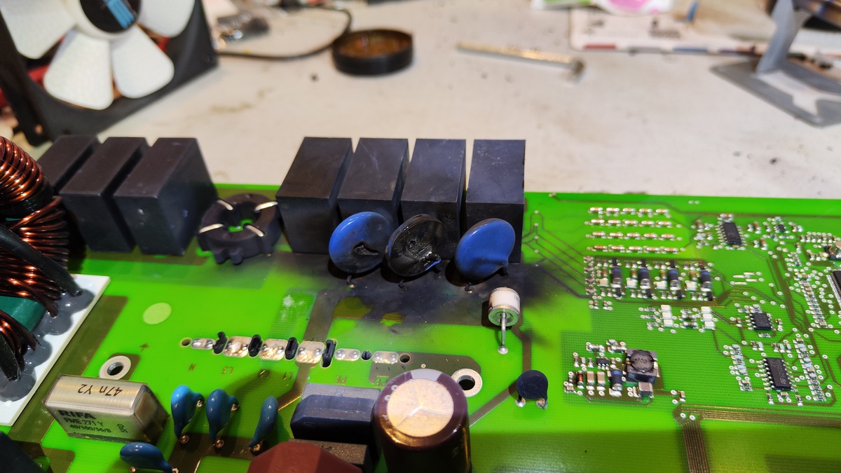

Hallo Leute! Ich hoffe ich bin hier richtig und jemand kann mir ein paar Tipps geben.
Ein Kollege hat, so seine Erzählungen, bei seinem Fronius Symo Hybrid WR der PV eine Phase auf der AC Seite in Betrieb abgeschlossen. Dabei kam es vermutlich zu einer Überspannung und 2 der 3 verbauten Varistoren sind durchgebrannt.

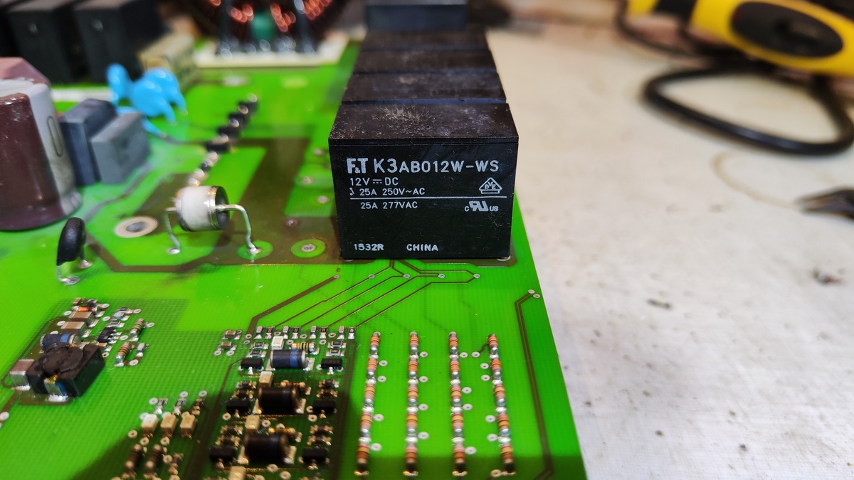

Kann es die Relais (lt.Bild), oder ein sonstiges Bauteil ebenfalls gegrillt haben? Wenn ich die Relais teste, muss ich die dann auslöten?
Im Anhang findet ihr ein paar Fotos. Vielen Dank einstweilen! LG Robert

Ja genau, es wäre ein Kabel irgendwie raus, dann Sonne auf die PV Module und pum.
Da die Relais ja unmittelbar neben den Varistoren liegen und mit denen verbunden sind, ich diese halbwegs verstehe 😉, diese ja vermutlich für den NA Schutz zuständig sind, würde ich die gerne prüfen bevor ich diese auf Verdacht tausche.

Na - ist der einzelne gasgefüllte Überspannungsableiter nur durch "Funkenflug" der Varistorkomponenten in Mitleidenschaft gezogen worden, oder ging da ein Lichtbogen / Überschlag bis an seinen Metallkragen? Sieht für mich nach zweiterem aus.
Wenn hat es da ja richtig gerumpelt - und ich würde auch keinem Relaiskontakt mehr trauen...
War da etwa sogar Gleichspannung auf einer der Phasen? Wobei die Froniusgeräte zumindest früher eigentlich galvanisch getrennt waren...
War das wirklich nur eine Sternpunktverschiebung - oder hat da ein Schlaubär die Stringleitungen bei Eigeninstallation am AC Eingang angeschraubt?
Mir wär das Schadensbild zu brandgefährlich durch Folgeschäden, als dass ich an der Platine - dann noch für Fremde, irgendwas anfassen würde.
also wäre das Teil auch womöglich defekt bzw. hat was anderes evtl. mitgerissen
kann ich ncht sagen, die DC Seite soll angeblich noch funktionieren
Nö, das ist eine Anlage die schon ein paar Jahre in Betrieb ist und er wollte auf der AC Seite irgendwas ändern, weiß nur nicht mehr was
da wirst du sicherlich recht haben, doch müsste er sonst einen neuen WR kaufen und wenn es nur an ein paar Teilen hapern würde, könnte man doch eine Reparatur versuchen
LG Robert

Denk darüber nach - ob Du das neue Haus aus Deiner Tasche bezahlen willst - wenn die Bude wegen weiterer unentdeckter Folgeschäden nach Deinem Freundschaftsdienst abbrennt.
Das Fehlerbild ist ja eine deutlich andere Liga als durch tägliche Schaltspiele verschlissene Relaiskontakte oder eine kalte Lötstelle.
vg
OK, verstehe! Man könnte ja evtl. bei Fronius um ein Ersatz AC Modul anfragen, oder.
Was würdest du machen? Vielen Dank LG
