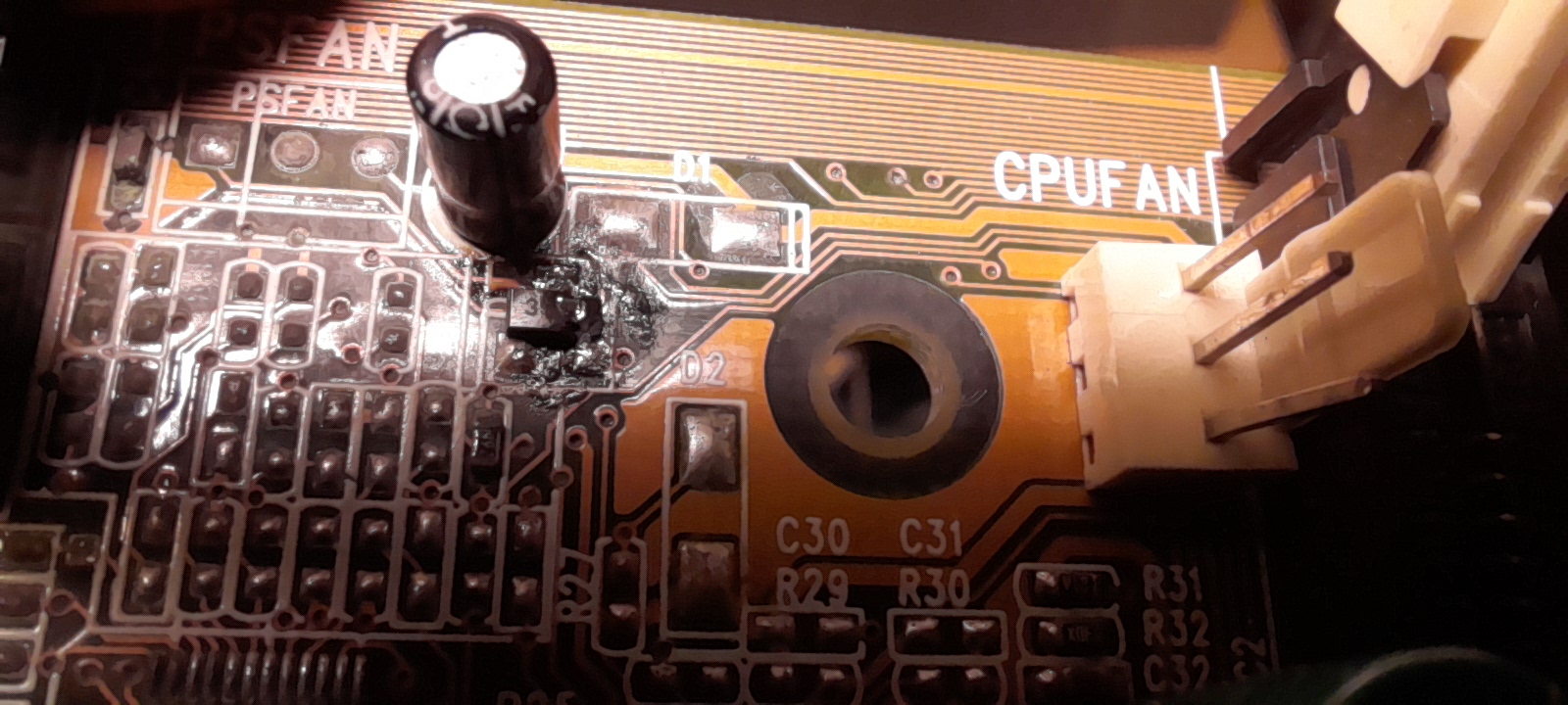

So, nun zur Sache, ich bin Retro-Bastler-Nerd und auch ein Fan von alter
PC Hardware, heute habe ich ein "Neues" Board ausprobiert und habe
festgestellt das der Lüfter hinüber ist also wollte ich ihn ersetzen,
der CPU Lüfter den ich nutzen wollte Sah augenscheinlich völlig in
Ordnung aus, aber als ich ihn ansteckte und das Board anmachte, war ein
kleines Bauteil Buchstäblich Feuer und Flamme 🤔 Nur sehr kurz die Strom
Versorgung wurde sofort gekappt, ich nehme an der Lüfter hat einen
Kurzen verursacht, dieser landete sofort in der Tonne! Das ist mir
wirklich noch nie Passiert...

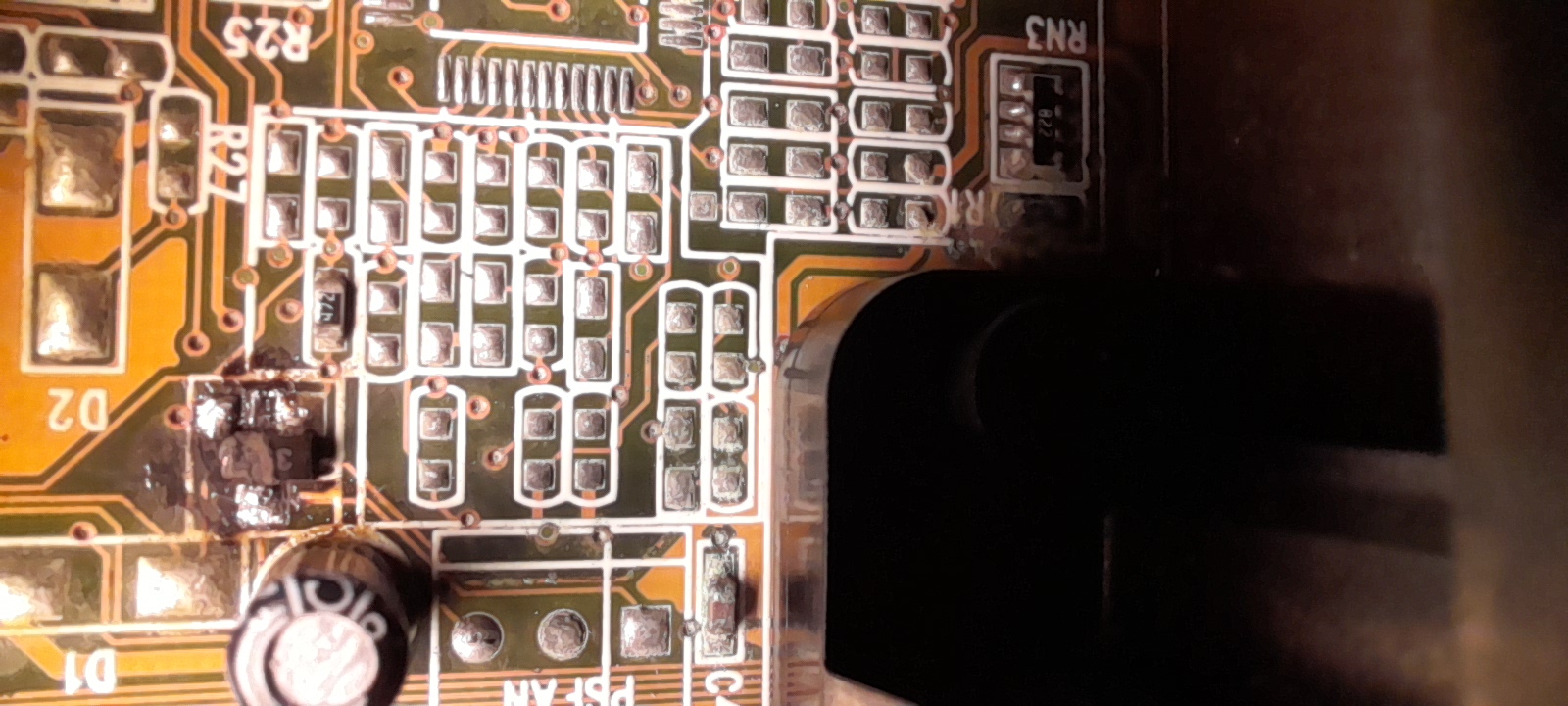

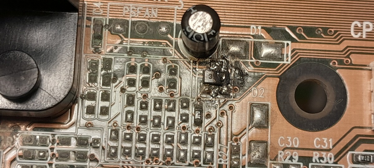

Zum eigentlichen Thema, das Bauteil kann ich ersetzen aber ich muss
wissen was es ist, leider kann man nur noch eine 3 erkennen, wäre es nur
für den Lüfter zuständig würde das Board vermutlich trotzdem Booten, tut
es seid dem aber nicht mehr, es geht an, läuft normal, kein Bild, einmal
kam sogar der Obligatorische Bios Beep das alles in Ordnung ist - aber
kein Bild. Wenn ich mit der Messspitze leichten druck auf eines der Pins
ausübe Läuft der Lüfter mal schneller mal langsamer, dann hab ich die
"Experimente" abgebrochen um nicht noch mehr zu beschädigen. Google hat
mir leider nicht weiter geholfen außer das ich den Begriff SOT23
aufgeschnappt habe, oder B3...ich bin der Meinung ich konnte mit der
Lupe nach der 3 eine 5 erkennen, dann ist es fast ganz zerbröselt.
Ich hoffe das war ausführlich genug und einer von euch kann mich da
weiter bringen, bitte keine Sprüche wie "was willsten damit" oder
"schmeiß weg den alten Scheiß" o.Ä. ich bin jemand der nicht so schnell
aufgibt.
Wenn ihr etwas wissen wollt versuche ich es zu beantworten.
Ich habe so gut es geht die stelle Fotografiert, einmal im ganzen damit
ihr seht was drum herum ist und einmal das Bauteil selbst.
Ich danke euch für eure Hilfe! Lg

Es gibt viele SOT23 Bauteile deren Marking mit einer 3 beginnt, am
bekanntesten wohl PNP BC856A mit 3A, aber da am Collector deines
Transistors nur der PWM Eingang des Lüfters hängt, seine Basis über den
einsamen bestückten Widerstand angeschlossen ist, wird es wohl ein NPN
sein wie MMBT3904 von ST mit 34 Marking, aber es tut dann quasi jeder
NPN wie BC847B die meist mit 1F bestempelt sind. Zur Sicherheit könnte
man messen ob am Emitter, in der Nahe der D2 Beschriftung, Masse
anliegt.

Ich danke dir, das hilft mir schon mal etwas weiter, ich habe gerade mal
geguckt und der untere Rechte Pin ist auf Masse gelegt, also in richtung
der der D2 beschriftung. Hilft dir das weiter?

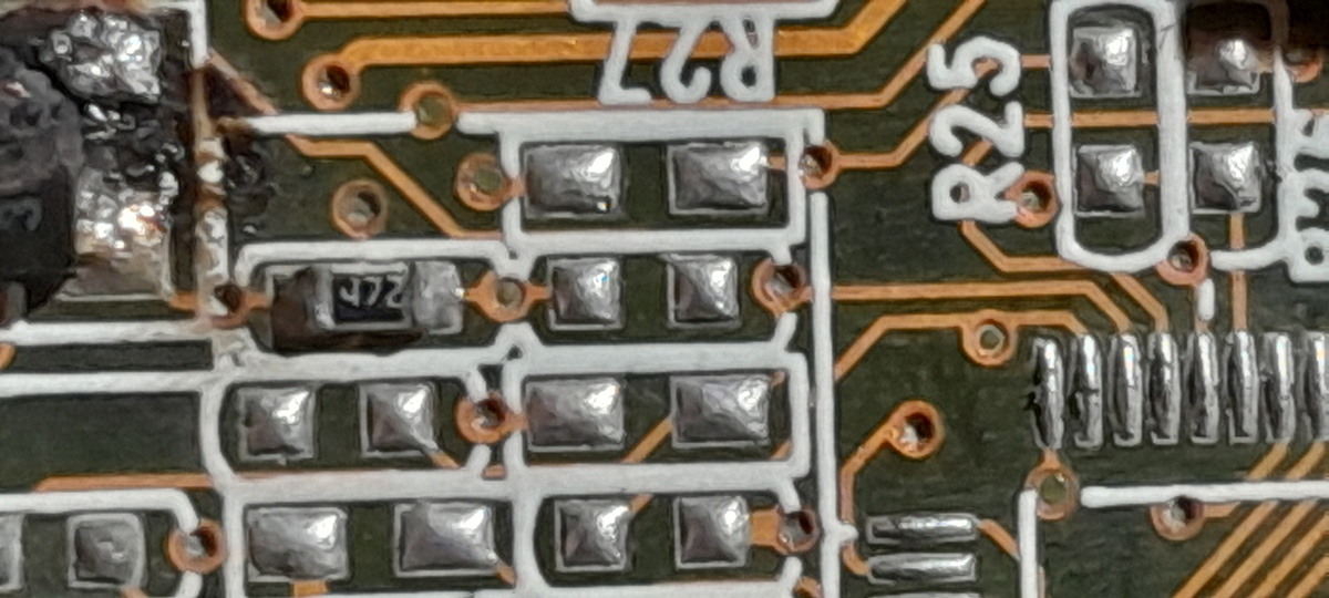

von H. H. (Gast)
Was steht denn auf dem benachbarten Widerstand?
von Forrest (forrest_g)
Ich vermute du meinst den kleinen da drunter?
Ich habe gerade versucht es zu Lesen, mit Lupe, und das ist tatsächlich
noch kleiner... aber ich glaube da steht 472, könnte auch ein Z sein
oder 972, tut mir leid aber das ist wirklich Extrem winzig.
Hab es mit Foto versucht.
von H. H. (Gast)
Ist dann sicher 472, also 4,7 kOhm. Das passt zu dem vermuteten
Bipolartransistor als Basiswiderstand.
von Wolf17 (wolf17)
Sind noch alle Leitebahnen da, oder schon weggebrannt? Saubermachen!
Gibt es auf dem Board woanders keinen baugleichen Transistor?
Wie sind die Abmessungen?
Pinbelegung ausmessen zeigt die Funktion, gibt es einen Basiswiderstand
(Wert messen), dann ist es NPN/PNP.
Skizze mit der Belegung posten, infrage kommen GND?, Lüfterpin 2?,
+12V?, Basiswiderstand.
Wenn der Elko oben im Bild 16V hat, dann ist sein Pluspol bestimmt +12V.
Und zur Bestätigung des Ablaufs den defekten Lüfter ausmessem, welche
Pins da Kurzschluss haben. (verdreht aufgesteckt?)
Ich danke euch vielmals für eure Hilfe!
Was die fragen vom Wolf angeht, uff...du möchtest ne menge wissen 😅 was
ich aber auch verstehen kann, das trägt sicher zur richtigkeit bei.
Nun, ich kann glaube nicht alles beantworten da ich leider kein Genie
bin aber einiges.
Leiterbahnen scheinen Ok zu sein, habe alles auf Durchgang geprüft
soweit es mir möglich war. Sauber ist es schon, auch auf dem Foto. (Auch
wenn es nicht so aussieht)
Es gibt keine Baugleichen auf dem Board. Hab ich schon geprüft.
Der untere rechte Pin ist wie gesagt Masse, der Obere (einzelner) hat
verschiedene Werte, mal 3v, 6v, 12v 10v usw auch mal krumme Werte, es
schwankt. Der unten Links müsst ich nochmal Prüfen wenn ich Zeit hab,
hab es schon wieder vergessen.
Ich weis ehrlich gesagt nicht von was genau du eine Skizze haben
möchtest, der Lüfter hat 3 Pin´s GND, 12v, Drehzahl Signal, Falsch herum
aufstecken kann man ihn nicht, die Kabel waren auch alle da wo sie sein
sollten das habe ich auch schon geprüft, also es war kein Kabel da wo es
nicht hingehört, 12v (Rot) und GND (Schwarz) sind Kurz geschlossen.
Ich hoffe das genügt. Lg
