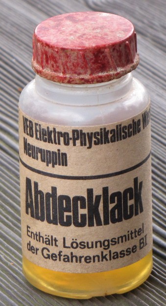

OP #7639454
Danke Johannes (jofe),
genau dafür will ich es haben. Zum Löten habe ich meine Tinktur und bei den Platinen aus China brauche ich kein Flussmittel. Der Kern im Lötzinn reicht dafür völlig aus.
Schönes WE vom Jürgen
#7639477
Hans-Jürgen H. schrieb:
Ich suche noch nach alten Beständen von flüssigem Kolophonium, das es damals in einer Ätzpackung gab. 1 Beutel Ätzmittel und 2 kl. Flaschen Kolophonium.
Johannes T. F. schrieb:
Ansonsten, falls du selbstgefertigte Platinen damit besprühen willst, quasi als „Finish“
Du meinst also den Abdecklack (siehe Anhang). Das war mMn kein Kolophonium, der riecht auch gar nicht danach und als Flußmittel taugt der auch nicht. Das Zeug gab es auch in großen PE-Flaschen (1l) und hieß dann "Elektroisolierlack".
