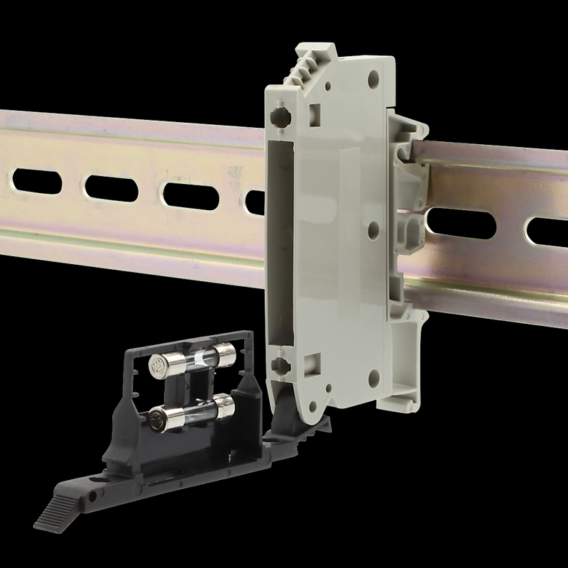

Nun wäre es natürlich ganz schön, wenn ich in das Kastl gleich
irgendwo/irgendwie auch Ersatzsicherungen unterbringen könnte. Hat da
evtl. jemand eine schönere Lösung außer "Klebeband" parat? Gerne welche,
wo man die Sicherungen (und den Bestand) auch gleich sieht...

Aber tatsächlich wurde ich jetzt anderweitig fündig, man braucht halt
manchmal nur das passende Suchwort: Aufbewahrungsfach Hutschiene.
Dann bekommt man z.B.
Wago 709-591
Hager L14700
Problem: meine Hutschiene wird wahrscheinlich liegen. Aber, besser als
Klebeband ;-)
von Wollvieh W. (wollvieh)
Eine unangeschlossene Reihenklemme mit Sicherung nehmen.
Oder gar sowas wie die hier:
https://www.proled.com/de-DE/produkte/controls-power-supplies-zubehoer/kabel-zubehoer/sicherungshalter-fuer-hutschiene/
Die hat schon Platz für eine Ersatzsicherung.

von Funkenschlosser K. (goalgetter)
Es gibt zum Beispiel von WAGO so genannte Hutschienenschubladen. Ganz
praktisch diese Teile, Eltako müsste auch was im Angebot haben. Da kann
man dann solche Sachen unterbringen.
https://www.wago.com/de/zubehoer/schaltschrankschublade/p/709-591

von Sascha S. (dec)
haben die neuen Wago Sicherungsklemmen nicht sogar schon einen
Steckplatz für die Ersatzsicherung? Da war doch am Einschwenkelement so
ein Halter dran…
Grüße
