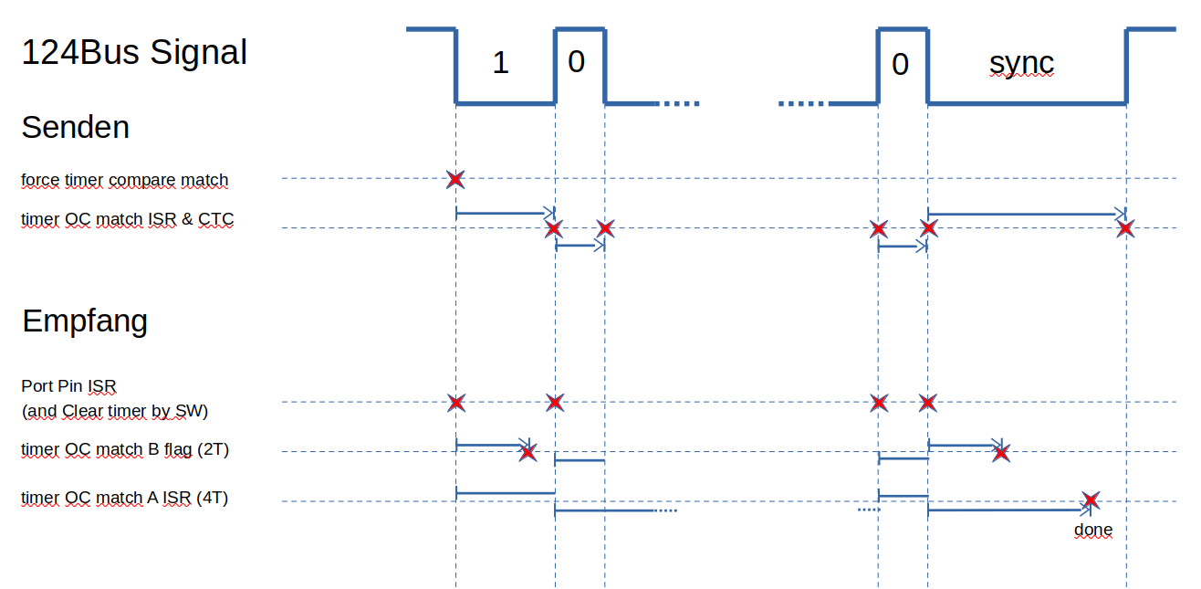

Ich möchte mehrere kleine Steuergeräte mit AVR-Controllern (ohne Quarz)
verschiedener Generationen über eine 1-Draht-Leitung mit geringer
Bitrate verbinden. Bin bei der Suche im Forum beim 124Bus von Peter
Dannegger hängen geblieben, die Resourcen dafür wären vorhanden.
Den Master müsste ich auf einen neueren AVR Tiny Serie 2 (Attiny1627)
portieren. Der TCA wäre frei.
Hat das vielleicht schon jemand gemacht und würde den Code teilen?
Trotz Kommentaren im Code, so ganz selbsterklärend ist das Prinzip
nicht: gibt es eine Erläuterung was da in welcher Reihenfolge gemacht
wird?
Also das Zusammenspiel der Timer und Interrupts beim Senden und
Empfangen?

von Peter D. (peda)
Mein Code verwendet 2 Compare-Interrupts.
TCA hat 3, ist also geeignet.
TCB hat keine, ist also nicht geeignet.

von Wulf D. (holler)
Ich gehe auch davon aus, das es mit dem TCA im Attiny1627 funktioniert.
Meine Frage ging aber eher dahin, ob es eine Beschreibung des
Übertragungskonzepts gibt. Beispielsweise wie die Synchronisierung genau
funktioniert: was ist die Start- / Stopp- Bedingung, wie sieht die
Trennung zwischen den Bits aus (also wie sieht z.B. ein 0xff auf der
Leitung aus, gibt es Flanken, ist das ein einziger High-Pegel?).
Wenn man den Timer0 des ATmega644 im Schlaf kennt, braucht man das
natürlich nicht, dann erschließt sich einem der Code wie er knapp
kommentiert ist.
Ich wollte den aber direkt in einen Attiny1627 umsetzen und die neueren
AVRs sind schon sehr viel anders aufgebaut.
Ich nehme an, es wird ausschließlich mit der "Frequency (FRQ) Waveform
Generation" funktionieren, nur die löscht den Counter beim Compare und
toggelt einen Ausgangspin. Die ganzen PWM-Modes kann man wohl vergessen.
Ist aber nur geraten, aus dem Vergleich mit dem Mega644-Datenblatt.
Da fehlt mir jede Erfahrung mit dessen Zählern, so dass ich nicht
beurteilen kann, ob mein Code das richtige tut.
Einen Client habe ich nocht nicht aufgebaut. Das sollen ATtiny45 sein.
Ja, habe ich gelesen und mittlerweile auch verstanden. Wie auch den
ganzen TCA. Der Master sendet wie er soll, werde jetzt einen Slave
anpassen. Ist schon genau das was ich gesucht habe.
Es gibt nach meinem Verständnis etwas missverändliche Formulierungen in
dem Text, aber das ist Jammern auf hohem Niveau. Beispiel:
Zitat:
"Der Ruhezustand ist high (interner Pullup), daher muß eine gerade
Anzahl an Pulsen übertragen werden. In meinem Beispiel erzeuge ich 2
Sync-Bits. Man könnte aber auch 15 Datenbits + 1 Sync senden."
Beschreibt das wirlich den veröffentlichen Stand des Codes?
Ich meine, dass im Beispiel zwei Bytes, also 16 Bit plus ein Synch-Bit
gesendet werden. Es muss heissen, es muss eine un-gerade Anzahl an
Pulsen gesendet werden. Die erste fallende Flanke ist das "Startsignal,
jede weitere Flanke, egal in welche Richtung, ein Bit.
Vielleicht ist es nur die Wortwahl, Pulse vs Flanke.
Falls jemand den Bus auf einem tinyAVR® 2 family einsetzen will, habe
den Master-Code angehängt. Der Slave läuft auf einem ATTiny 25/45/85.
Da die neuen Tiny über einen Port-Multiplexer verfügen, hoffte ich auf
eine flexible Zuordnung des Output Compare auf verschiedene mögliche i/o
Pins. War aber nicht so, wie ich nach stundenlangem Studium der sehr
komplizierten Konfiguration feststellen musste: nicht flexibler als beim
alten Tiny85, auch hier bleiben zwei Alternativen.
Klar, für den Preis von etwas mehr TX-Jitter könnte man auf CTC
verzichten und den Timer per SW löschen.
Verwendete Resourcen:
- ATTiny 1627: TCA mit Compare CMP0 und CMP1, Portpin PB3
- ATTiny25: Timer1 mit OCR1A,B,C und Portpin PB4
Habe den Bus als Erweiterung in ein bestehendes Design eingebaut.
Auf dem Tiny85 Timer0 läuft eine PWM im fast Mode und nun auch der
Systemtimer, was sich gegenseitig nicht stört (war vorher auf Timer1).
Kleinigkeiten sind gegenüber dem Original verändert: der Synch-Timer
wird erst nach Empfang der ersten Startflanke aufgezogen, passt besser
für mich. Auch die Warteschleife der Senderoutine (while( TCCR1 ); ) ist
auskommentiert, die braucht man nur zu Demozwecken. In realer Anwendung
macht man das anders.
Fazit: sehr nützlich, resourcenschonend und betriebssicher.
