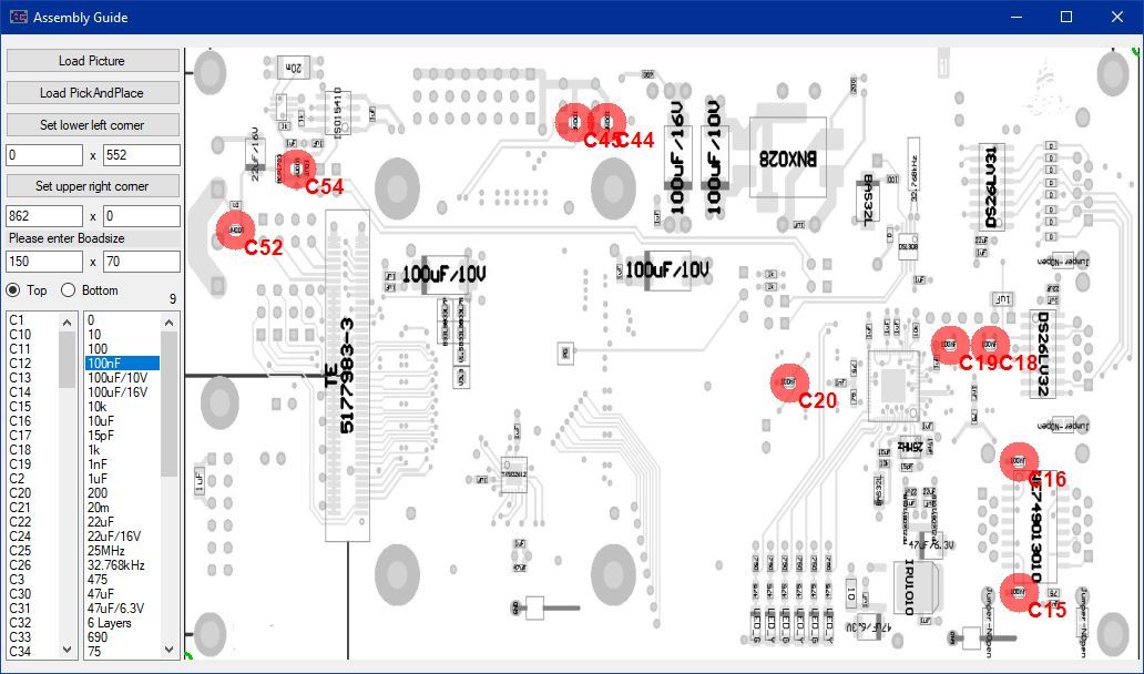

Vor ein paar Jahren hab mir selber ein Program in C# geschrieben. Es
erfüllt seinen Zweck.
Man hat zwei Spalten einmal Designator und einmal Wert. Mit Taste DEL
kann man Zeilen löschen und sich so durcharbeiten.

Ich hab auch zwei Bestückungspläne (Designator/Comment). Nur habe ich
nicht so viele unterschiedliche farbige Markerstifte und ich wollte mit
C# rum spielen. War ein Spaß-Projekt, für Zwischendurch.
