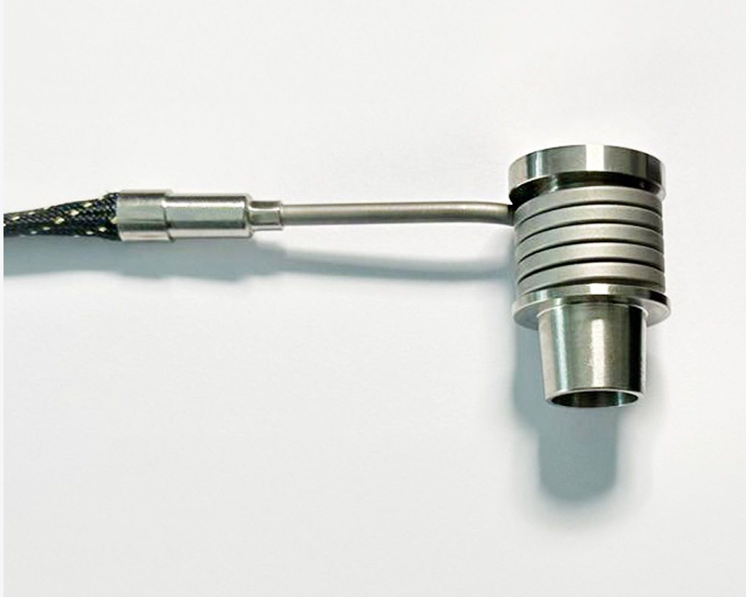

vielleicht kann mir hier jemand weiterhelfen. Es geht um ein etwas
exotisches Thema: einen Vaporizer. Damit verdampft man Kräuter, was seit
Montag ja auch legal ist 😇
Diese Geräte sind Heizspiralen, die während dem Betrieb offen liegen.
Siehe Foto. Damit habe ich kein Problem. Aber die Heizelemente laufen
mit Netzspannung. Und den Gedanken, permanent 230v in der Hand zu
halten, finde ich irgendwie gruselig. Zumal das Metall offen liegt. Ich
habe Angst, dass sich durch die Bewegung irgendwann einer der
Spannungsleiter löst.
Was kann ich tun, um auf Nummer sicher zu gehen?

von Michael B. (laberkopp)
Da liegt kein Metall unter 230V~ offen.
Das ist ein Edelstahlrohr in dem sandgefüllt die Heizdrähte liegen.
Das Edelstahlrohr wird mit dem Schutzleiter verbunden sein, hoffentlich
ist ein Schukostecker dran, und damit ist es berührsicher auch im
Fehlerfall.
Es wird allerdings heiss, daher ist da hoffentlich ein
Plastik-Griffstück drumrum.
Weder Trenntrafo noch FI verbesseren daran was.
Die einzige wirkliche Verbesserung ware ein Trenntrafo auf
Schutzkleinspannung, 24V~ SELV, und ein dazu passendes Heizelement. Dann
musste nicht mal das Edelstahlrohr geerdet sein.

von Dieter D. (dieter_d529)
Danke zusammen! Auch für die gut gemeinten medizinischen Ratschläge :)
Wenn ich euch richtig verstehe, mache ich mir zu viele Gedanken weil
ungefährlich?
Meine Sorge waren die Anschlüsse der Kabel an das eigentliche
Heizelement (welches in Sand vergossen ist, wenn ich das richtig
verstanden habe?). Irgendwo muss da ja ein N und L angelötet oder
gecrimpt sein. Wenn sich da was löst (made in China) war die Sorge, dass
Spannung an der Edelstahl Abdeckung anliegen könnte. Aber wenn das
ordentlich geerdet ist passt alles? Das kann ich ja nachmessen.

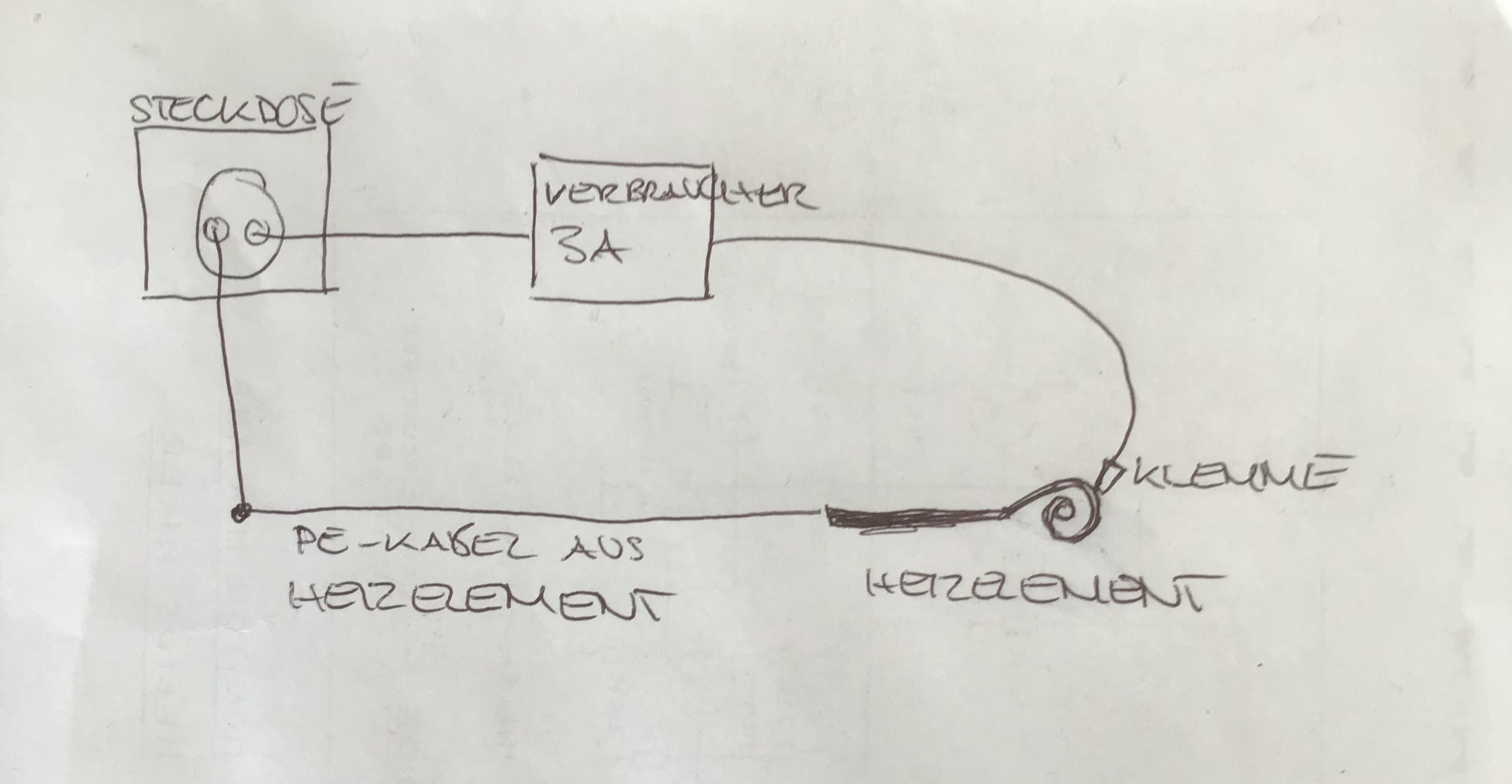

Die Heizspirale und das Edelstahlblech habe ich gerade nachgemessen und
alles ist brav geerdet. Ihr meint dann passt alles so, wies es ist?
von Gunnar F. (gufi36)
Dieter D. schrieb:
> gerade nachgemessen
Wenn du das jetzt noch mit einem starken Strom machst, wird's richtig.
Sollte da drin ein schlechter Crimp sein, kannst du ihn so entlarven. So
10-16A würde ich empfehlen.
Dieter D. schrieb:
> Hey Gunnar,
> keine Chance, da bruzzeln mir die Zuleitungen durch. Und mein
> Steckerverbinder. Ist alles nur bis max 3A ausgelegt. Die Zuleitungen
> bestimmt noch geringer…
Naja, im Grunde genommen wollte ich aufmerksam machen, dass das 1mA, das
die meisten Durchgangspiepser einspeisen, hier nicht die ganze Wahrheit
offenbart. Und wenn du 3-5A zur Verfügung hast, dann mach das. Ein
schlechter Crimp kann im Fehlerfall durchbrennen wie eine Sicherung und
damit den PE abtrennen.
Danke Gunnar,
damit ich Dich richtig verstehe: Du meinst eine Spannung an den PE
Kontakt anlegen? Also unter äusserster Vorsicht versteht sich… oder habe
ich das jetzt falsch verstanden?

Dieter D. schrieb:
> Danke Gunnar,
Ich weiß ja nicht, welche Mittel Dir zur Verfügung stehen. Du solltest
vom PE-Anschluss am Stecker zum Metallgehäuse der Heizspirale einen
"ordentlichen" Strom fließen lassen und dabei die abfallende Spannung
messen. Zur Not tut es eine frische Monozelle, die liefert vielleicht
3-5A. Die kannst Du problemlos für ein paar Sekunden kurzschließen.
Gunnar,
wie würde ich den Test denn korrekt ausführen. Geht das so wie auf
meiner Skizze?

von Matz (Gast)
von Carypt C. (carypt)
Was willst du testen ? Sieht schlecht aus.
Wenn du den Fi testen willst, kannst du eine Phase oder Nullleiter der
Steckdose über eine Lampe an den Erdungleiter, PE anlegen, dann müßte
der Fi auslösen (min 7W Lampe oder weniger), dann nimmst du die andere
Phase oder Nulleiter der Steckdose über Lampe nach PE, dann kannst du
sicher sein der Fi funktioniert oder eben nicht. Medizinisches Gerät ist
es trotzdem nicht.
Was du gezeichnet hast, ist die ganze Konstruktion unter Spannung legen,
du willst scheinbar die isolation der Heizwendel prüfen, ob sie dennoch
die Lampe zum Leuchten bringt. naja. Wenn du weißt, was du tust. Schön
ist es nicht und mordsgefährlich. Lass es, Bitte.
Wie man den Schutzleiter-Widerstand misst steht doch in den Links. Mit
einem Gleichstrom von min 0,2A, nicht von der Steckdose !
Eine Autobatterie durch eine 12V/2,4W Birne läßt 0,2A durch, die 2,4W
Birne hat einen Widerstand von 60 Ohm. An dem
Spannungsteiler(reihenschaltung) 60 Ohm + 0,3 Ohm PE-Anschlußleitung
fallen die gesamten 12 Volt ab, 60,3 Ohm/0,3 Ohm=201. 12V/201=0,059V
200*0,059V ergeben 11,94V über der Lampe und 0,059V über dem
Schutzleiter.
Gut, dass ich nochmal nachgefragt habe :) erschien mir auch
selbstmörderisch.
