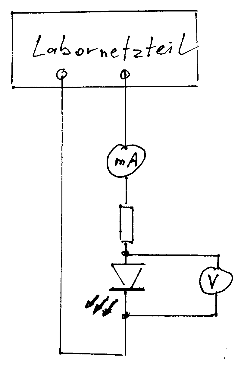

von Bob (komode04)
Vielen, vielen Dank. Ich hab jetzt einiges zum Durcharbeiten.
Ich dachte zu Beginn (warum weiß ich nicht), dass die Diode den Arduino
schützen soll.
Ich hatte in der Schule zwar mal Transistor als Thema, mit npn oder pnp
Übergang, aber jetzt muss ich mich erstmal wieder einlesen.
Schaltungen mit Dioden sind für mich neu. Kann ich dies mit LED's
nachvollziehen? Also mal parallel oder in Reihe zu einer Spule oder so
ähnlich? Oder muss es eine von den genannten Dioden sein?
Und kann ich deren Kennlinie mit dem im angehängten Dokument gezeigtem
Versuch messen?
von Lu (oszi45)
Deine mickrige LED schützt nicht vor böser induktiver Abschaltspannung.
Sie muß die Leistung der Induktivität vertragen/abbauen können.
https://www.elektronik-kompendium.de/sites/bau/0201113.htm

von Manfred P. (pruckelfred)
> Versuch messen?
Dieses Lernblatt von Phywe hat ein Schwachkopf verbrochen, der eine
(Leucht)Diode nicht verstanden hat. Ganz schnell in den Mülleimer damit.
Auf dem Platinchen für bescheidene 27 €uro* ist eine (rote) LED mit 470
Ohm Vorwiderstand. In dem Aufbau wird sich der Strom abhängig von der
Spannung ändern, aber das wirkliche Verhalten der LED nicht abbilden.
Eine LED wird, je nach Farbe und Strom zwischen 0,9 und 3,5 Volt liegen.
Um die tatsächliche Kennlinie zu bekommen, wird man den STROM in kleinen
Schritten verändern und die Spannung protokollieren.
Ich habe Sa. einen Optokoppler gemessen, die Kurve passt zu einer
IR-LED.
https://www.phywe.de/physik/moderne-physik/atom-molekuelphysik/led-rot-mit-vorwiderstand-und-4-mm-buchsen-auf-traegerplatine_1664_2595/
