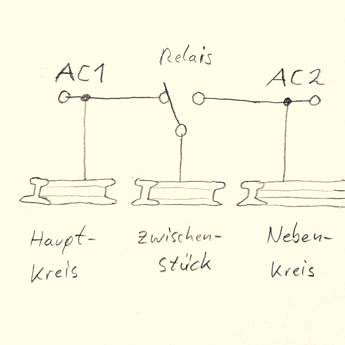

von Rüdiger B. (rbruns)
Zwei weitere Gleisteile, wenn der erste Teil überbrückt wird schaltet
eine Relais aus den vorhergehenden Abschnitt und wenn der zweite Teil
erreicht wird auf den Nachfolgenden.
von Maik (maik_b657)
Da hab ich gerade keine Vorstellung wie das gehen/gebaut wird.
Durch den Schleifer wird das Gleisstück unter Strom gesetzt und ein
daran angeschlossenes Relais zieht an. Genauso beim zweiten Gleisstück,
allerdings unterbrich das Relais auch die Versorgung des ersten Relais.
Die Zustände und Kontakte musst du dir selbst aufmalen. Und natürlich
für beide Richtungen.
Das isolierte Zwischenstück muss natürlich so lang sein wie die längste
Lok im Sortiment (wahrscheinlich das Krokodil).
An beiden Seiten muss eine Anforderungslichtschranke, oder ein
Anforderungskontakt sein, damit das Relais weiß, aus welcher Richtung
der Zug gerade kommt.
