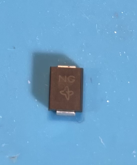

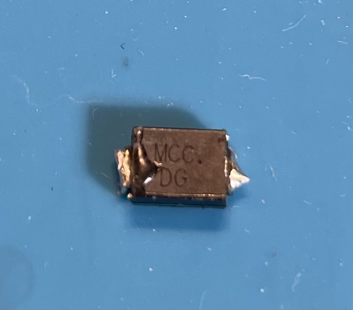

Ich habe mir ein paar SMBJ58CA Dioden bestellt bei AliExpress.
Meine Diode hatte den Aufdruck DG. Also eine bidirektionale Diode.
Nun kamen die Dioden, auf der Verpackung steht auch SMBJ58CA, auf der
Diode steht aber NG also eine Unidirektionale. Komischerweise gibt es
keine Markierung wo die Anode und wo die Kathode wäre.
Fake?

Deine neue Diode ist nicht von Littelfuse, ich würde GenSemi vermuten.
Und ja, es gibt Hersteller, die nur einen Spannungscode nutzen, und ob A
oder CA entscheidet der (fehlende) Strich.

Hmmm, sofern dies noch nicht bekannt ist, es gibt mehrere
Diodenhersteller. Wirklich. Des Öfteren werden die gleichen
Bezeichnungen benutzt. Eine SMBJ58CA kann von LittleFuse sein, muss aber
nicht. Bei Ali wäre z. B. GK Goodwork denkbar, als typisch Chinesischer
Hersteller. Man könnte auch beim Verkäufer VORHER nach dem Datenblatt
nachfragen, von Bauteilen ohne Datenblätter würde ich abraten. Man
könnte auch sich das Logo anschauen und nach dem richtigen Datenblatt
suchen. Das Logo könnte z. B. von Vishay General Semiconductor sein, das
Marking NG könnte für SMBJ58A stehen und das fehlende Kathodenband
könnte auf eine unidirektionale Diode Hinweisen.

Das ist es. Hätte nicht gedacht das verschiedene Hersteller die gleiche
Bezeichnung haben und sogar ähnliche Markierung nehmen.
Werde die beiden vergleichen. Sollte aber passen.

von Helmut -. (dc3yc)
Neee, wenn sie unidirektional ist, sollte ein Kathodenband da sein.
Sonst wird sie bidirektional sein!

von Bernhard (bernhard_123)
Das Logo ist aber nicht von General Semi (stehendes "G" mit liegendem
"S").
Muster siehe
https://www.woutersenwouters.be/products/vishay-general-semiconductor-smbj18a-tvs-diode
Das hier sieht aus, als ob es jemand, der unsere Schriftzeichen nicht
kennt, als Bild mit einfachen Laserkonturen nachmachen wollte.
Du hast welche von UMW bekommen.
Slkor verwendet ebenfalls ein sehr ähnliches Logo.
