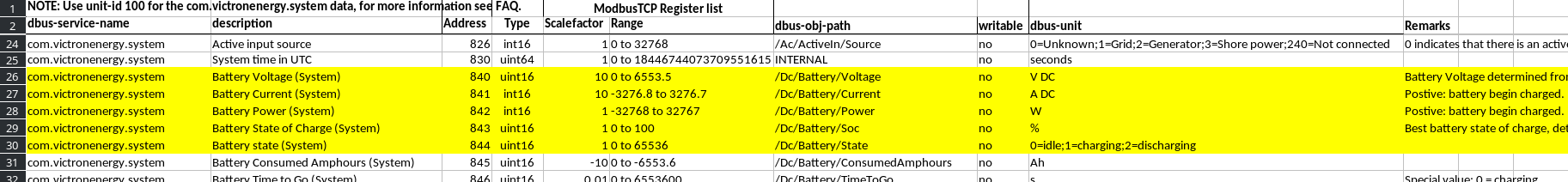

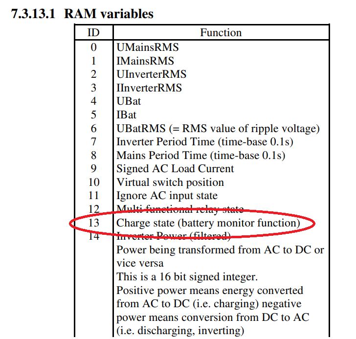

von Εrnst B. (ernst)
in den Registern für den SoC steht nix?
von Hadmut F. (hadmut)
Klar sollte das gehen!
TY. Hab ich nicht dran gedacht.

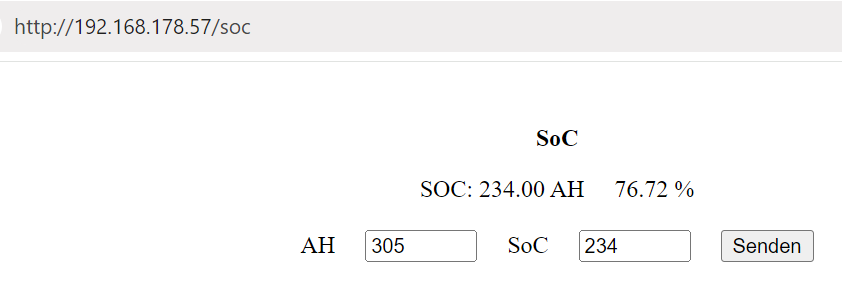

Bedingt dann aber dass man im MP2 die AH und den anfangs-soc richtig
einstellt.
Da steht 194 im ram-var soc register. Bei 87.33% soc.
Kann ich nicht interpretieren.
Da der MP2 inzwischen im keller steht ist ein check mit der victron soft
etwas umständlich. Vielleicht ist die AH eingabe falsch oder der MP2 soc
läuft nur mit angeschlossenem BMS?
Oder das: Have you activated the internal battery monitor inside the
Multi using VE.config?

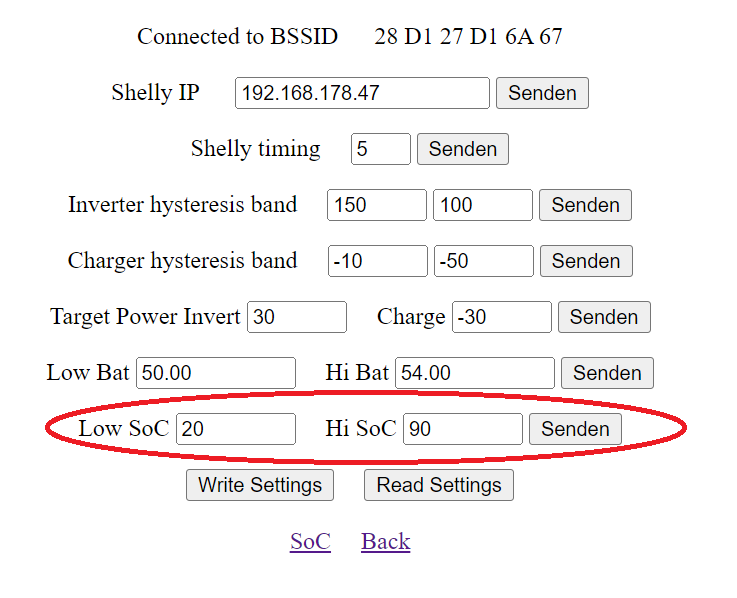

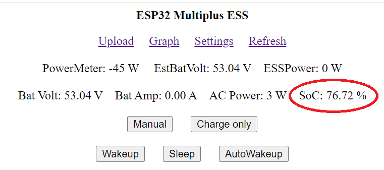

Ich kann jetzt den SoC intervall einstellen :)
Das hwisst wie weit der akku entladen oder geladen wird.
Habe meinen berechneten SoC mit dem vom daly BMS verglichen und die
stimmen von 96% auf 71% auf ein halbes % genau. Also voller erfolg. Das
läuft obwohl nur alle 5 sek gemessen wird.

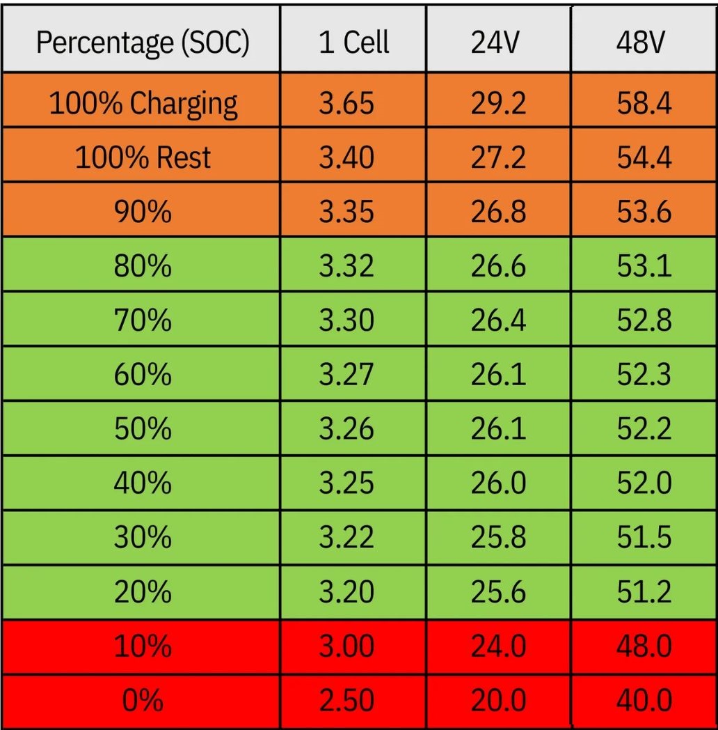

Das problemn ist wie man eine SoC anzeige bei lifepo4 kalibriert.
Einen zusammenhang aukkuspannung und ladezustand gibt es nur bei fast
leer oder fast voll. Dazwischen korreliert das nicht.
          estvolt = BatVolt - (multiplusDcCurrent*0.017);
          if (estvolt > 53.6) // 53.6V = 90%
          { if (soc < 0.9 * totalAH) soc = 0.9 * totalAH; }
          if (estvolt < 48.0) // 48.0V = 10%
          { if (soc > 0.1 * totalAH) soc = 0.1 * totalAH; }
Das funktioniert nicht gut / schaltet zu früh auf 90%.
Da ist noch ein systemfehler drin.
Kennt jemand eine besseres system?
