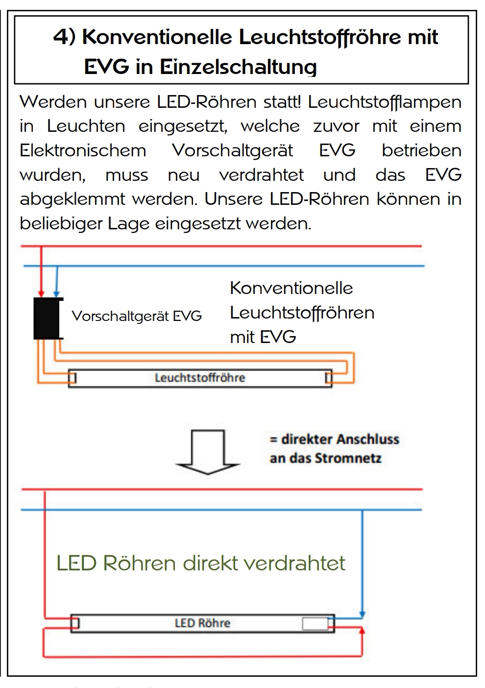

In meiner Garage tat seit längerem eine 120cm Leuchtstofflampe nebst
Bewegungsmelder ihren Dienst. Vor kurzem war es damit vorbei, also
machte ich mich auf den Weg, Ersatz zu besorgen.
Eigentlich hatte ich vor, wieder eine "klassische" NLL zu kaufen, weil
dann einfach nur ein Austausch notwendig wäre und fertig. Es gab aber
keine mehr, zumindest in dem Baumarkt, in dem ich war, also kaufte ich
eine LED-Röhre passender Länge nebst Blind-Starter. Das Prinzip ist mir
bekannt.
Als ich die Röhre in die Lampenhalterung einbauen wollte, bemerkte ich,
dass sich dort gar keine "klassische" Installation aus Drossel und
Starter befand, sondern ein "elektronisches Startergerät" von den
Abmessungen eines LED-Trafos.
Das habe ich kurzerhand entfernt und den Rest - wie in der Skizze zu
sehen - verdrahtet. Aber die LED-Röhre leuchtet nicht. Spannung liegt
an, habe ich nachgemessen.
Gibt es, ausser dass die Röhre einfach nur defekt ist, noch eine
logische Erklärung?

von Matthias W. (matthiasw)

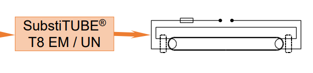

von Monk (Gast)
Für Osram Substitube T8 EM gilt dieses Schema

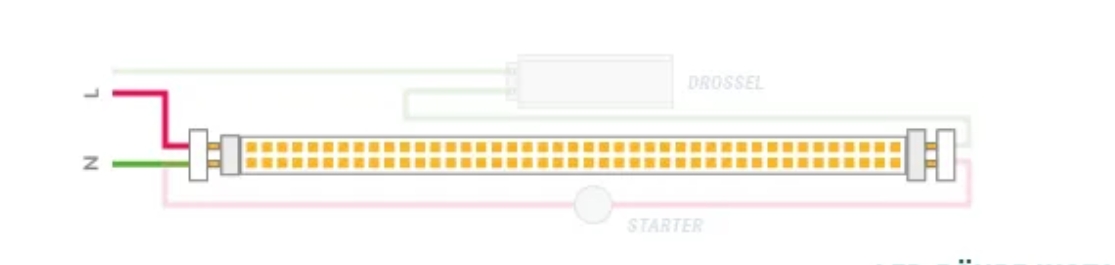

von Mario M. (thelonging)
Noch 'n Bild.

von Michael B. (laberkopp)
> logische Erklärung?
Falsch verdrahtet.
von Frank E. (Firma: Q3) (qualidat)
Michael B. schrieb:
>> logische Erklärung?
> Falsch verdrahtet.
Korrekt, danke für die Hinweise. Nach Korrektur leuchtet es nun.
von Hubert M. (hm-electric)
Die Schaltung in dem Bild ist das Beste, was man machen kann. Denn egal
wie rum man die Röhre reinmacht, es funktioniert. Stellt aber die
Voraussetzung dar, dass auf der einen Seite in der Röhre die Brücke drin
ist. Und da kommt die Krugs: Bei manchen Röhren, ist diese Brücke nicht
drin.
Da bekommt man dann den Anruf, dass die neue Röhre nicht funktioniert,
weil die Brücke fehlt. Also wird um verdrahtet, auf die unsichere
Schaltung. Um später wieder ein Anruf zu bekommen, dass die Lampe einen
Kurzschluss macht.
(Weil die Röhre verkehrt herum herein gemacht wurde). Ja, und auch bei
Oram Röhren, des gleichen Typs gibt es welche, die haben die Brücke
drin, manche nicht!!  Ich würde die Hersteller für das am liebsten
verkloppen...
