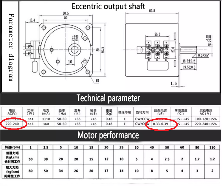

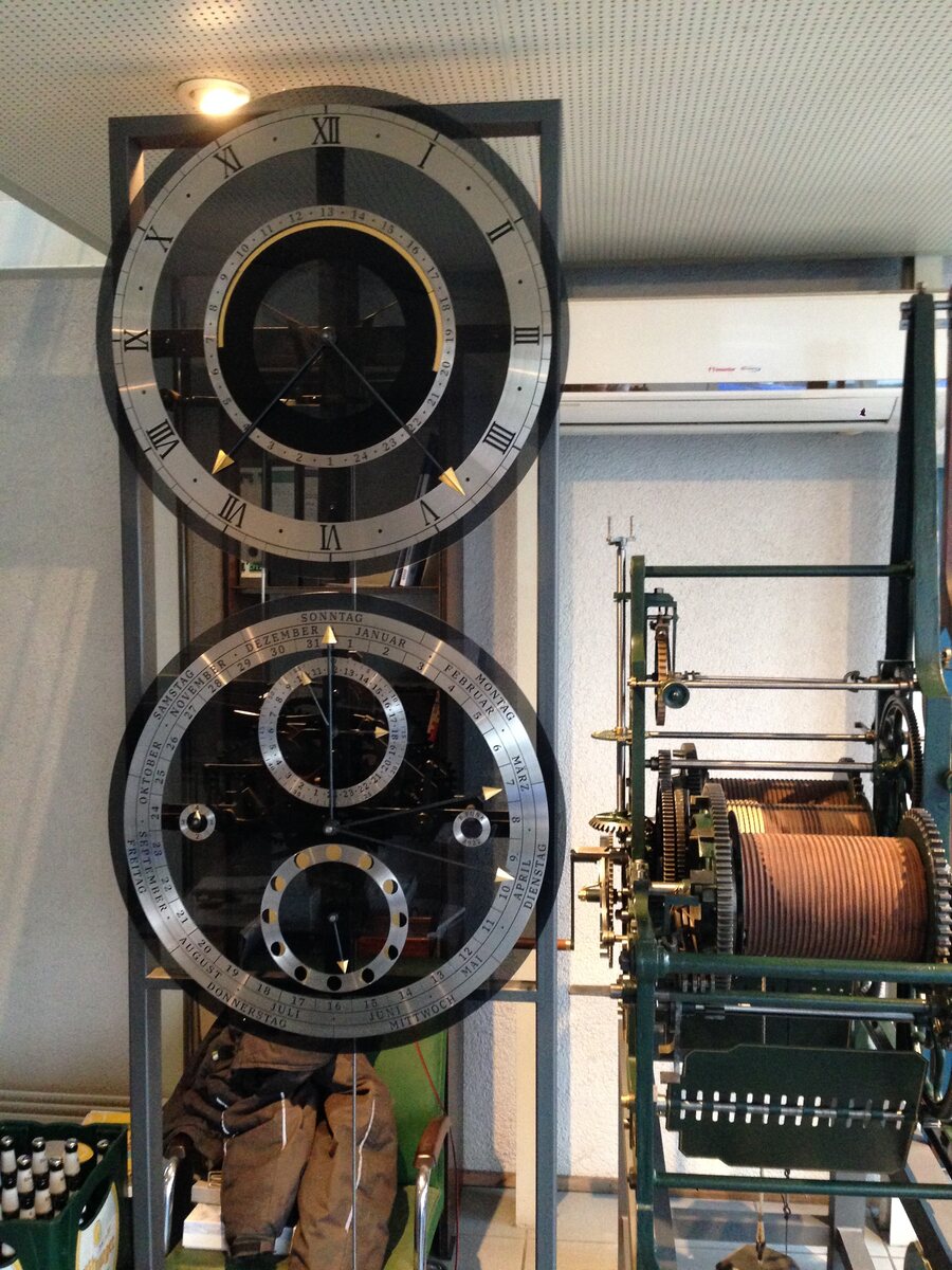

Der Antrieb meines mechanischen ewigen Kalender wird von so einem Motor angetrieben. https://www.ebay.de/itm/324513339086 [Mod: Lebenslauf aus Link entfernt]
Nun ist der Kondensator defekt und der Motor hat keine definierte Laufrichtung mehr. Er ist also falschrum gestartet und hat mir etwas Mechanik zerquetscht.
Bisher lief er 3 Jahre ( 4 Sekunden pro Minute)= 520 000 Anschaltungen. Meine Frage: Gibt es qualitativ besser Kondensatoren? (MKP ?). Oder ist dieses häufige Schalten am Kondensatorsterben schuld. Zerlegt und gereinigt habe ich das Getriebe, läuft leicht.

Hallo Jack, natürlich hast du recht. Hier die technischen Daten dieser Motoren.
Was mich etwas wundert: In meiner Wekstatt gab es größere Motoren mit Kondensator. Zum Beispiel der Ventilator des Schmiedefeuers. Diese Kondensatoren im Alubecher sind nie kaputt gegangen. Jedenfalls in 40 Jahren nicht.
Grüße Bernd

OB 0,33 oder 0,34 µF ist bei solch einem Motor unerheblich. Da können Abweichungen von 20% oder mehr kaum Schaden anrichten.
" besser" kann hier ein anderer Kondensator nur sein, wenn er für höhere Spannung ausgelegt ist oder besser aufgebaut ist.
Das X2 hat in dieser Schaltung auch wenig Sinn. X2 ist "selbstheilend" weil es bei einem Kurzschluss der Isolierung die Fehlerstelle durch den Kurzschlusstrom wegbrennt. Bei dieser Schaltung L1-N-L2 erhöht sich zwar der Strom bei kurzgeschlossenem C, weil der Motor nicht zu drehen beginnt, das reicht aber nicht aus, den Durchschlag wegzubrennen. "X2" funktioniert also nicht.
Das "viele" Schalten belastet den Kondensator wenig: der C bleibt ja ständig an den Wicklungen zwischen L1 und L2 angeschlossen, induktiv erzeugte hohe Spannungsspitzen entstehen da kaum.
Kondensatoren haben gelegentlich Defekte, bei denen nur die halbe oder noch kleinere Kapazität übrigbleibt. Dann läuft der Motor sehr schwer an. Das lässt sich aber mit einem heilen 0,33µF Kondensator klären.
Pech hat man aber, wenn der Motor mechanisch klemmt oder durch Überhitzung beim Nicht-Anlauf überhitzt wurde.

Ich hatte mich erstmal über die defekte Mechanik gewundert.
Dann! Das geht nur kaputt, wenn der Motor in falscher Dreh- richtung startet.
Also mal Motor ausgebaut und das Anschaltrelais gebrückt. Resultat war, das ca.bei jedem zehnten Start der Motor falschrum lief.
Ich hatte noch 0,2 uF rumliegen, mit dem startet er immer richtig. Der originale Kondensator ist einfach platt.

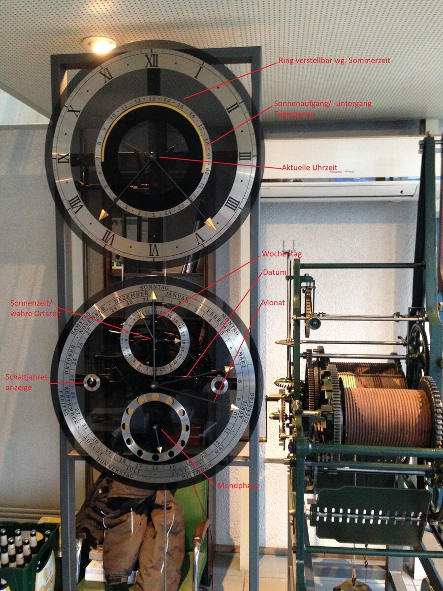

Vielleicht ist die Uhr irgendwann im 16. Jahrhundert bei der Einführung des Gregorianischen Kalenders hängengeblieben. :-)
Harald, die Uhr stimmt (aktuelles Bild). 911b mit Erklärung. Unten links das Größennormal. Grüße Bernd

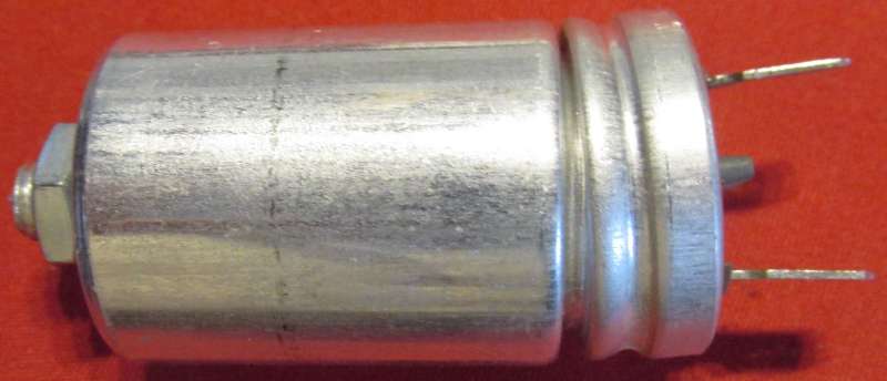

Da wäre ein Folienkondensator, nicht im Plastikgehäuse sondern im Aluminiumblech verpackt, etwas besser, was die Lebendauer betrifft.
Das Plastikgehäuse bekommt mit der Zeit Haarrisse, ein im Alurohr eingegossener Kondensator dürfte da zuverlässiger sein.
Mir fällt da das Stichwort ein: tropenfester Kondensator

Such doch mal unter Stichwort >tropenfeste Kondensatoren<. Diese sind,was die Lebensdauer angeht, von der oberen Liga. Und passen deshalb natürlich am ehesten zu einem "ewigen" Kalender.

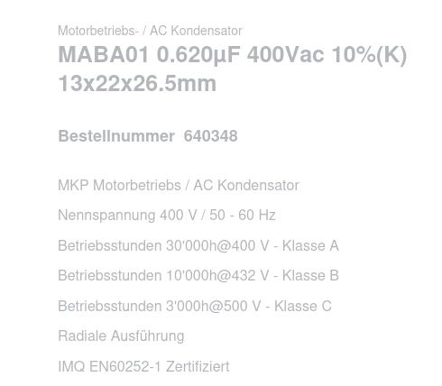

Du kannst zwei Funkentstörkondensatoren Klasse X2 mit je 0,68µF in Reihe
Das wäre auch meine Idee. Nur weiß man heute noch nicht, wie die Plaste in 20 Jahren aussieht und wie sich durch Weichmacher sich die Eigenschaften dann verändert haben. Wahrscheinlich würde ich ein paar abgelagerte Exemplare versuchen, da dann die Ausfall-Badewannenkurve am Anfang evtl. überlistet wurde.

Suchworte wären Sikatrop's. MIL-Spezifizierte Kondensatoren, .
Davon 2 bis 4: https://widap-ec.com/maba013620kgs-640348.html Mit Datenblatt unter einem Euro je Stück.
Habe das Datenblatt, weil das ausführlich ist, mal mit drangehängt.
