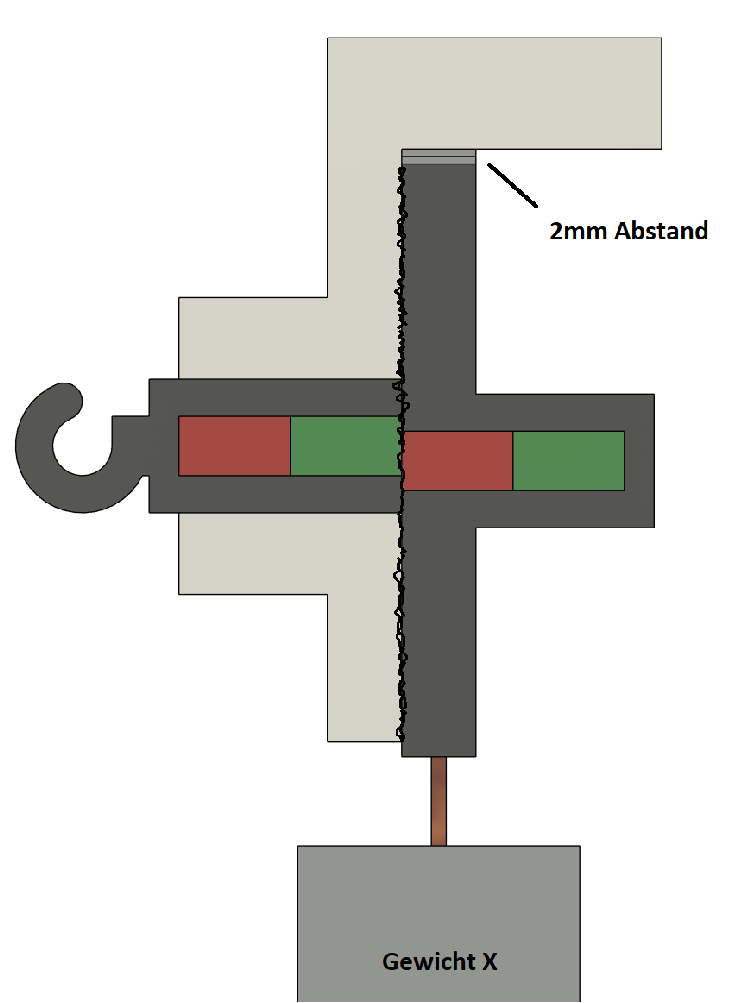

ich suche einigermaßen qualitiv sinnvolle Möglichkeiten zu Hause die Kraft von Magneten zu messen. Bisher habe ich meine Ideen per 3D-Drucker gebaut und mit einer Wasserflasche und Schnur gemessen. So richtig zufrieden bin ich damit aber nicht und suche nun auf dieser Weise ein paar sinnvolle Vorschläge und freue mich, falls ihr mir helfen könnt. Damit ihr versteht, was ich mit der Schiebekraft meine, habe ich euch ein Bild angehängt. Die Messung soll auch so wie auf dem Bild positioniert dargestellt mit den 3 Magneten durchgeführt werden. Außerdem gilt es zu beachten, dass die Kraft in 0,5mm Schritten gemessen werden soll.
Falls ihr selbst solche Art von Messungen gemacht habt oder entsprechende Dokumente/Quellen kennt, freue ich mich sehr darüber.
LG Steven

Danke euch! Meine Messungen sahen bisher so aus: siehe Anhang.
Keks F. schrieb:
So genau brauchst du nicht messen, du haust eh 100% zusätzlich drauf zur Sicherheit.
Tatsächlich soll es schon sehr genau sein, da ich die verrichtete Arbeit über den Weg bestimmen möchte. Quasi die Grenze der Kraft zwischen Fallen und Halten messen.

0,5mm Schritte?
Ich habe 0,5mm große Abstandsplatten genommen und dann halt immer gestapelt. Thema Reibung ist an sich erstmal nicht so schlimm. Die Oberflächen sind die Magnete die aneinander haften (also Chromschicht) und/oder Plastik aus dem 3D-Drucker.
Doch, eigentlich schon, denn makroskopisch sieht das sowas ja schon durchaus "verzahnt" aus und grade der Übergang von Haft- zur Gleitreibung kommt oft überraschend. Genauso auch der enorme Unterschied zwischen beiden.

Beim Versuch 2 gäbe es eine einfache Lösung:
Statt Unterlagen eine Schraube mit M10 Feingewinde. Da ist die Steigung 1mm, also jede ganze Umdrehung bringt 1mm Abstand. Auch 0,2mm sind damit machbar. (M10 Feingewinde ist auch bei Leuchtenfassungen üblich).
Die Gewichtsmessung mit Wasser. Ein geignetes Gefäß aus dem Laborbedarf mit Skala, größere Injektonsspritze und eine Präzisionswaage zur Kontrolle. Wenn das abreißt, steht natürlich der Bücherstapel drunter, damit kein Tropfen verloren geht.
Das sollte aufs Milligramm genau machbar sein. Es ist, wie bereits angemerkt, sinnvoll gut zu schmieren. Silikonfett ist eher zäh, Vaseline oder Silikonöl könnte da besser sein.

In meinen Fall konnte ich keinen großen Reibungsunterschied zwischen reine Magnetverbindung und Plastikkontakt feststellen. Die gemessenen Werte weichten kaum ab. Und die Chromschicht der Magnete sollten einen realtiv kleinen Reibungskoeffizenten haben. Allerdings muss ich auch erwähnen, dass ich "nur" mit Magneten arbeite, die eine max. Haftkraft von 6,7N haben.

Bei der Zugkraftmessung sehe ich auch keine Probleme. Ich konnte meine Ergebnisse, die ich aktuell habe, in einer Simulation darstellen und vergleichen. Das sah tatsächlich sehr gut aus. Die Schiebekraft konnte ich in dieser Simulation leider nicht darstellen.
Das ist eine sehr tolle Idee. Das gefällt mir. Danke!
