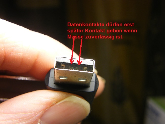

ich hatte letztens einen Reparaturfall auf dem Tisch und wollte mal fragen wie dieses Diodennetzwerk https://www.we-online.com/components/products/datasheet/824011.pdf korrekt hätte beschaltet werden müssen. Ich kann den Fehler selber nicht korrekt eingrenzen. Unter dem Chip sind nämlich 2 Durchkontaktierungen und beim Bestücker scheint hier irgend etwas schief gelaufen zu sein da hier per Hand nachgelötet wurde. Ich vermute das hier eine Lötbrücke der Fehler war. Allerdings beim Durchmessen der Dioden die alle einen Flusspannung von 0,6V hatten, war zwischen 2 Pins schwankend zwischen 0,8-1,1V zu messen, was auf einen defekt schließen lässt.
Nach dem Entfernen des Bauteils lief die USB Kommunikation wieder, auch nach dem Einlöten eines neuen Bausteins war alles ok.
Müsste man hier nicht am VCC und GND PIN Widerstände zum Begrenzen der Ableitströme einsetzen oder geht man davon aus das so ein ESD-Impuls ja recht kurz ist und die Dioden diese kurzen Impulse abkönnen.
Das ist doch ein Überspannungsschutz mit Dioden und eine Versorgungsüberspannungsschutz mit Tvs-diode(Zener). Zuviel positiv oder negativ wird über die entspechenden Dioden abgeleitet.
Es ist aber auch so, das die Flusspannung einer Diode von der Stromstärke abhängig ist, mehr Strom = mehr Spannungsabfall über der Diode. Kann man damit was anfangen ?
