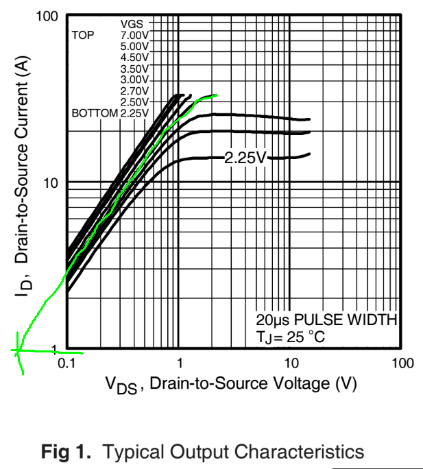

Elvan M. schrieb:
> Anhand welchen Wertes im Datenblatt kann ich ermitteln ob der IRLML2502
> bei 7.5 V zwischen Drain und Source aber nur 3.3 V am Gate sicher
> durchschaltet?
Für das sichere Durchschalten ist nur die Ugs relevant. Denn wenn der
durchgeschaltet hat, ist die Uds idealerweise 0V.
Aber sieh dir einfach das Bild 1 an. Dort erkennst du, dass du mit 1A
Drainstrom und 3V Ugs etwa mit 50mV Spannungsabfall am Mosfet rechnen
kannst.

von Elvan M. (juuker)
Lothar M. schrieb:
> 3V Ugs
Die 3V Ugs ist gleich meine Spannung am Gate? Bzw. die markierte
Kennlinie auf dem Bild weil diese der 3.3 V am nächsten ist, richtig?
Hier im Beitrag wurde schon zweimal erwähnt ich solle auf 2.5 V RDS(on)
achten. Wie kommt man auf die 2.5 V? Etwa 5.5 V Dran/Source - 3 V Gate?
Wenn dem so ist müsste ich ja nun auf 9 V RDS(on) achten. Was wäre dann
besser, ein RDS(on) von 0-9 V (also darunter) oder ein Wert von minimal
9 V?
Nicht ganz. Es ist die Spannung zwischen Gate und Source. Diese
Spannung steuert den Mosfet.

Du solltest darauf achten, dass ein maximaler Rdson für diese Ugs=2,5V
spezifiziert ist. Oder auch 2,8V...
Das ist die Spannung, die dein µC mit an Sicherheit grenzender
Wahrscheinlichkeit unter jeder Betriebsbedingung ausgeben kann. Und der
Rest, was er mehr ausgibt ist die "Reserve".
Wie gesagt: vergiss die Drainspannung, wenn es um das Ansteuern des
Mosfets geht. sie ist völlig unwichtig. Man braucht sie nur, wenn der
Mosfet sperren soll.
Ein Widerstand ist keine Spannung. Der Rdson ist eine Vereinfachung, wie
gut der Mosfet grade leitet. Und wenn ein (maximaler) Rdson für eine Ugs
von 2,5V spezifiziert ist, dann ist er bei einer viel höheren Ugs mit
3,0V oder gar bei 9,0V noch viel besser leitend.
Denn wie gesagt: mehr Ugs --> Mosfet leitet zwischen D und S besser.
Diese ganzen Betrachtungen gelten in erster Näherung für 99,9% der
Mosfets, nämlich für die Anreicherungs-Mosfets, die mit einer Ugs=0V
sperren. Sonst gibt es noch ein paar Sonderexemplare wie z.B. die
Verarmungs-Mosfets, die man aber besser nicht in seiner Schaltung
verwendet, weil sie Exoten sind.

von Michael B. (laberkopp)
Bitte nicht das 'typische' Diagramm um Anfänger zu verwirren.
Dass die teal notige Gate-Spanning für die jeweilige Kurve auch 0.7 oder
1.4 mal so hoch sin kann, steht dort namlich nicht dabei.
Welche Gate-Spannung nötig ist, damit der MOSFET zuverlässig
durchschaltet, steht als UGS unter RDS(on) im Datenblatt. Nur diese
Werte sind garantiert und werden vom Hersteller getestet.
Alles andere ist Wunschdenken.
Ich habe beschrieben, was du machen müsstest um mit deinen Bauteilen
Erfolg zu haben.
Klüger wäre es, du hättest vorher gefragt. Dann hättest du vielleicht
auch erfahren, dass kaum noch aktuelle Fetnsehermodelle auf die Codes
von TVBGone reagieren.
Bei 5V wäre es schlauer, normale (1.2V) IR LED in Reihe und über einen
Vorwiderstand anzuschliessen.
Nutzt man direkt die Akkuspannung, ist schon 1 normale UR LED peo
Vorwiderstand nötig, und davon dann so viele parallel bis die
Abstrahlung reicht.
Wobei Fernbedienungen nur kurze Impulse senden,und saher eine normale
1.2V/100mA IR LED üblicherweise mit 1A überstrapaziert wird. Da kommt
dann schon ordentlich Licht raus.

Dafür macht man die Ugs = 0V und man wählt einen Mosfet aus, der die
nötige Udsmax hat (erster Wert im Datenblatt). Der IRLML2502 kann 20V
sperren. Für 12V also alles im grünen Bereich.
Aber man sieht, dass der ganze Mosfet eben nicht nur mit 1 Zahl
spezifiziert werden kann, sondern ein zutiefst analoges Bauteil ist.
Dann muss man aber das Haar vollends spalten und konsequenterweise auch
beachten, dass dieser Wert nur für eine Sperrschichttemperatur von 25°C
und impulsförmige Ansteuerung mit TV=2% gilt.
Nicht schon wieder diesen Unfug.
Ja!
Genau so betrachtet man den Schaltbetrieb. Schrieben wir bereits, aber
war wohl zu schwierig:
Manfred P. schrieb:
> Für eine sichere Funktion brauchst Du einen FET, der seinen Wert RDS(on)
> bei 2,5 V garantiert.
Michael B. schrieb:
> Also MOSFET tut es der schon genannte IRLML2502 oder ein anderer bei
> 2.5-2.8V spezifizierter.
