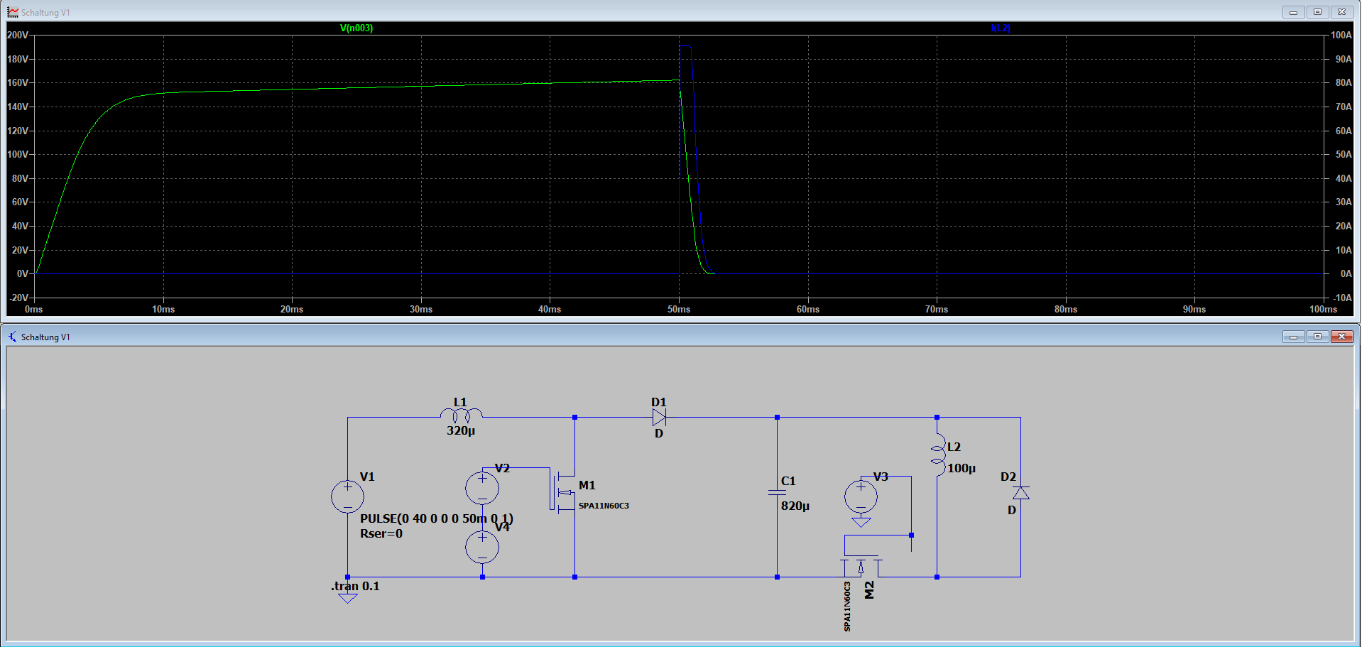

Moin, ich bin gerade dabei einen Hochsetzsteller zu bauen der eine große Spule mit möglichst viel Strom treiben soll. Mit dem Hochsetzsteller wandle ich 40 V Eingangspannung in 160 V Ausgangspannung. Dabei fließen auf meiner Leiterbahn für etwa 5 ms laut LtSpice Simulation mit meiner Bauteilkonfiguration ca. 95 A bis der Kondensator vor der Spule aufgeladen ist. Nun ist meine Frage wie dick ich die Leiterbahn gestatlten sollte bei einem so hohen Strom der aber nur für so kurze Zeit fließt ?
Zeig doch mal deine Simulation, dann hat man auch gleich den Schaltplan und deine Bauteilekonfiguration.
für etwa 5 ms ... ca. 95 A bis der Kondensator... aufgeladen ist.
Keine Sorge, in der Realität musst du da noch irgendwelche Innen- und Übergangswiderstände und sonstige parasitäre Effekte berücksichtigen. Dann wird der Inrush-Current gleich erträglicher.

Nein ich habe so etwas derartiges noch nicht gemacht ich mache das ganze gerade im Rahmen meiner Bacheloarbeit und baue dafür eine Gaußkanone für PR Zwecke für die Fakultät deshalb muss ich eine Spule treiben mit dem Hochsetzsteller. Also Ja 160 V sind meine Ausgangsspannung und 95 A mein Strom der ja auch zum großen Teil davon Abhängt wie groß die Last meiner Spule ist wenn ich da nicht falsch liege. Ich hätte jetzt durch noch etwas recherche erstmal angenommen das eine Leiterbahn mit 14mm breite und einer DIcke von 210 um dem ganzen Stand halten sollte.
Der Satz passt nicht zu Deiner Simulation. L2 entlädt ja wohl den Kondensator, der vorher aufgeladen wurde. Der Boost Konverter ist doch der linke Teil und der Rechte die Gaußkanone?

Vogelwild. Was sind denn in dieser Schaltung die V2 und die V4 und die V3? Welche Taktfrequenz hat dein Stepup (L1, D1, M1)?
Leiterbahn mit ... einer DIcke von 210 um
Meine Einschätzung: du willst da vermutlich basierend auf einer schlachten Simulation unnötigerweise Sondertechnologie einsetzen.
Deinem Stepup fehlt schon eines der wichtigsten Bauteile: der Eingangskondensator. Deine Simulation ist weniger als ein grobes Funktionsmodell. In der Praxis wirst du mit dieser "Schaltung" einen netten Knalleffekt erleben und viel dabei lernen.
und 95 A mein Strom
Zur Klarstellung: dieser Strom durch die L2 hat überhaupt nichts mit dem Strom durch die Spule L1 des Stepup zu tun.
Es ist einfach nur der Entladestrom des Kondensators durch die L2. Vor allem der C1 muss diesen Strompeak aushalten. Ist der Wert für diesen Spulenwert eigentlich realistisch?
...sondern I_L1 würde besonders von der geplanten Häufigkeit -äh- "des Abfeuerns" abhängen.
