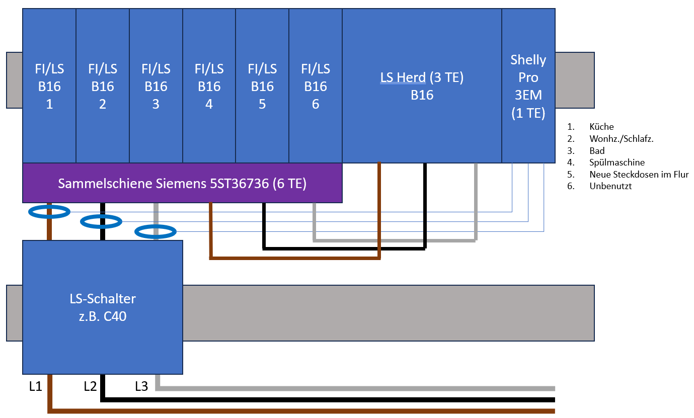

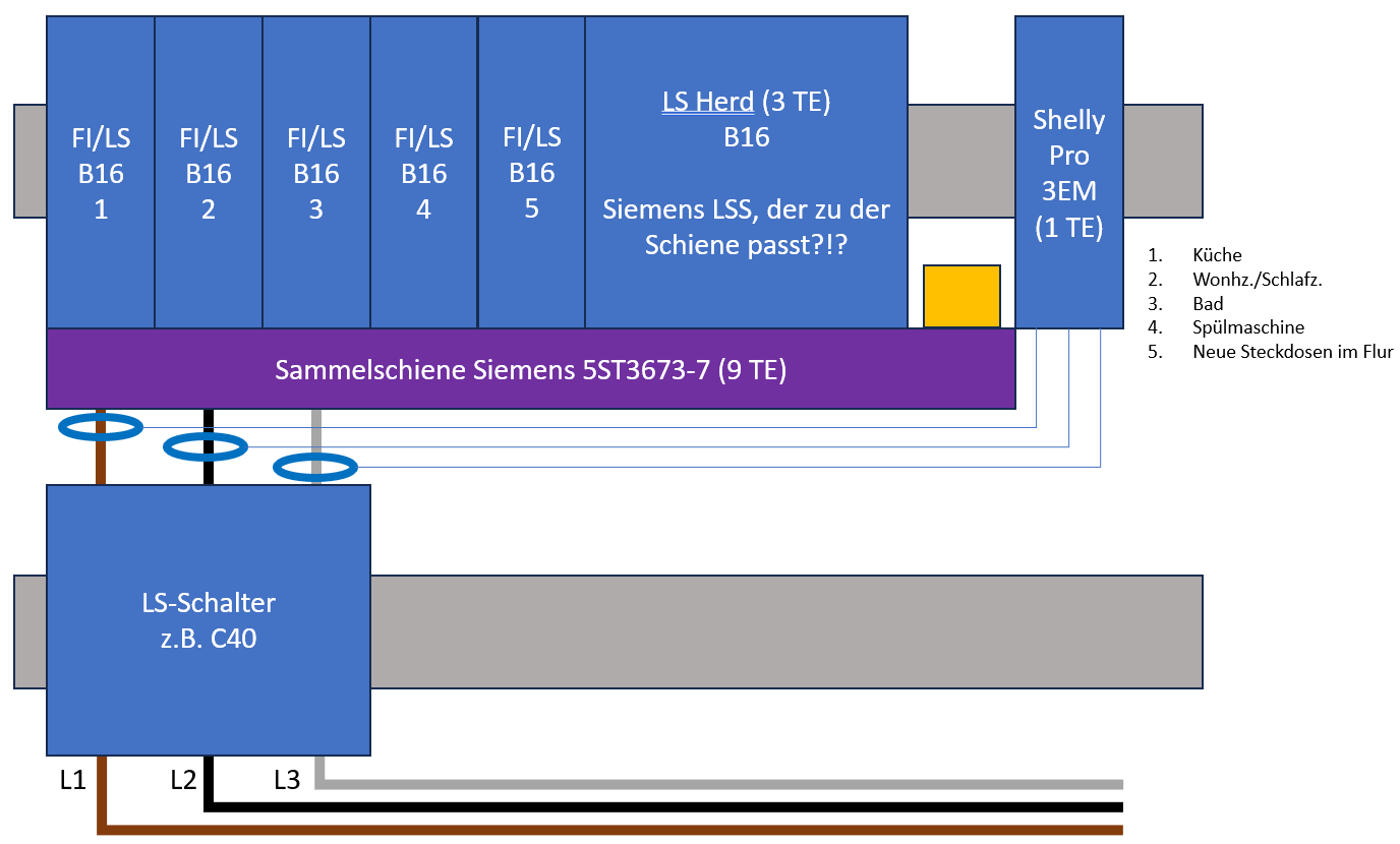

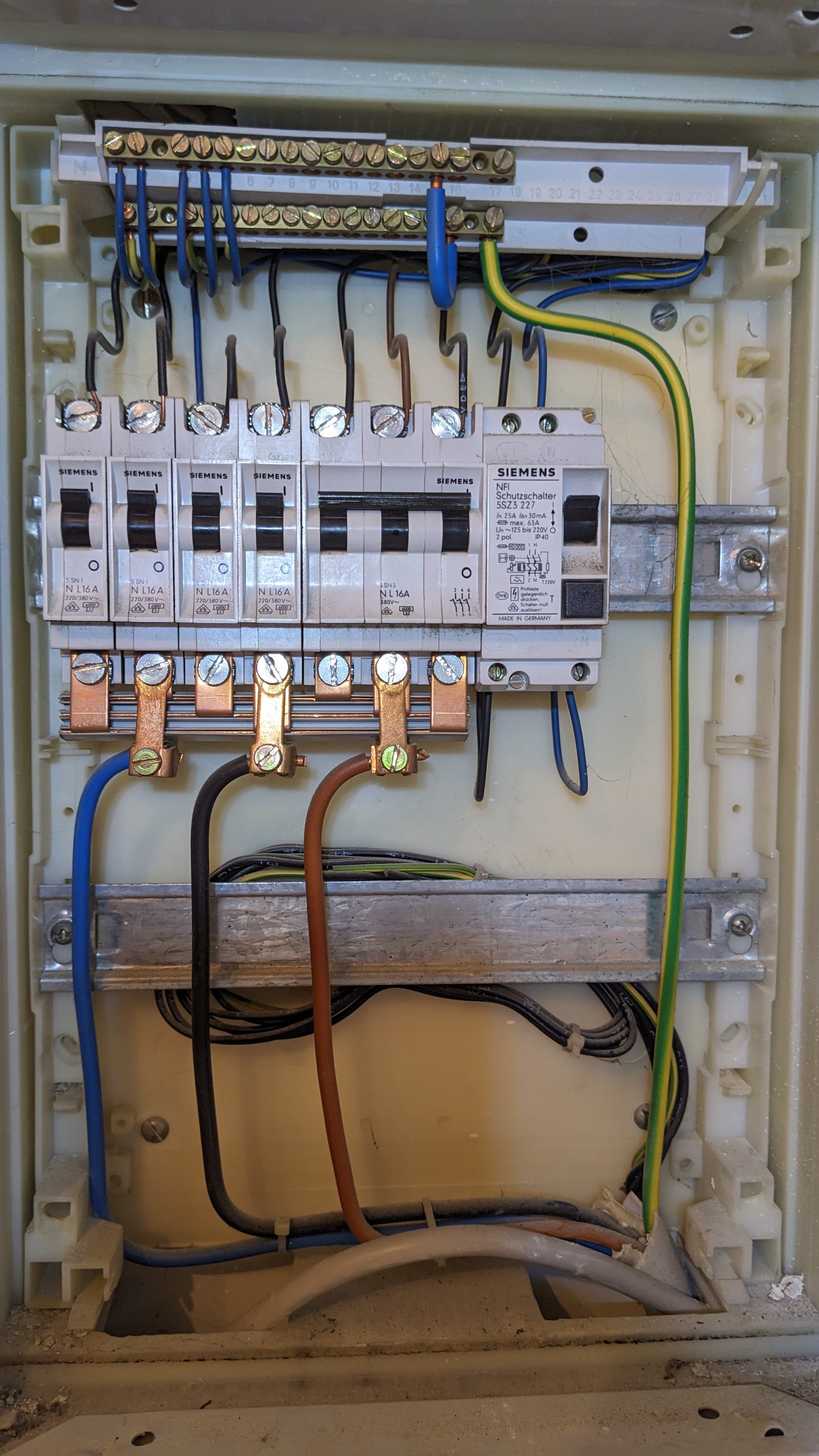

In meiner Wohnung (BJ 1986, TN-C-S im UV) möchte ich FI/LS nachrüsten
und ein Shelly Pro 3EM einbauen lassen. Mein Ziel ist eine zukünftige
dynamische Nulleinspeisung mit einem BKW. Konkreter gesagt, hätte ich
gerne:
* Den Umtausch aller einphasigen LS-Schalter durch Siemens 5SV1316 6KK16
FI/LS Schalter (1TE), verbunden mit einer 6TE Sammelschiene (gemäß VDE
0100-410:2018) - s. Bild.
* Den Anschluss 2 neuer Steckdosen, die bei der Renovierung eingebaut
worden sind. Deren Kabel liegt schon im UV. Es wird ein neuer Stromkreis
mit eigenem FI/LS.
* Den Anschluss eines Shelly Pro3EM mit seinen Stromwandler.
* (Idealerweise) Die Montage eines Hauptschalters (B40?) auf der unteren
Hutschiene.
Natürlich werde ich dafür einen Elektriker beauftragen.
Meine Fragen:
1) Wie findet ihr meinen Vorschlag (Neuer_UV_v1.png)?
2) Wir würdet ihr das (günstiger / besser) machen?
3) Darf man die ganze Wohnung nur mit einem einzigen 4-poligen FI
absichern? Das ist was mir ein Elektriker vorgeschlagen hat (*"Oder
warum nicht 4-polige FI- und LS-Sicherungen einbauen?"*). Ich denke,
dass sowas nicht erlaubt ist. In einem Artikel von Hager habe ich
folgendes gefunden: *Um Totalausfälle der elektrischen Versorgung
auszuschließen (Anlagenverfügbarkeit), ergänzt DIN 18015, Teil 2: "Die
Zuordnung von Fehlerstrom-Schutzeinrichtungen (RCDs) zu den Stromkreisen
ist so vorzunehmen, dass das Abschalten eines
Fehlerstrom-Schutzschalters nicht zum Ausfall aller Stromkreise führt."*

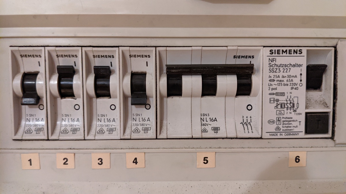

Kommt nur mir die Leiterfarbe im ersten Bild links unten etwas ...
unerwartet vor?
Darf man das, eine Phase (L1..3) blau verdrahten?
von Mircea (mircea_g)
> unerwartet vor?
Höchstwahrscheinlich darf man sowas heutzutage nicht aber das in dem
Foto ist der Originalzustand aus dem Baujahr 1986. Die Zuleitung werde
ich ja nicht austauschen :)
von Christian B. (luckyfu)
Ja, klar. Warum nicht? Viel problematischer ist der GN GE, weil das
sieht mir alles nur wie 6mm² aus, ein PEN muss aber 10 haben... Die
offen liegende Kammschiene zeugt auch von einem hohen Alter, denn sowas
ist schon lange nicht mehr erlaubt. Überhaupt scheint das alles noch
nach klassischer Nullung zu funktionieren. d.h. ohne umfangreiche
Umbauten (Kabel Tausch der 2 adrigen gegen 3 adrige) wird das nichts mit
dem Einbau der RCD. Oder die Sammelschiene für PE ist nicht in der UV,
ich seh sie jedenfalls nicht.

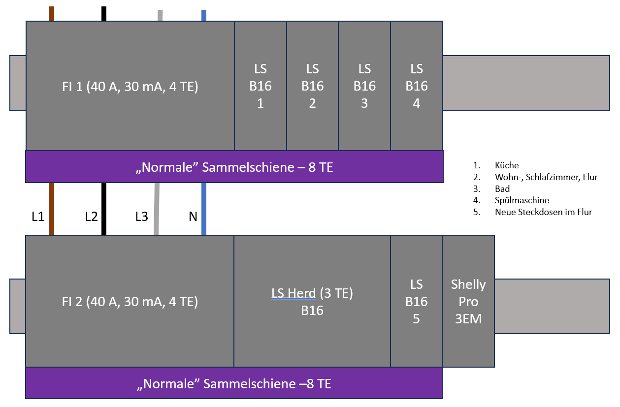

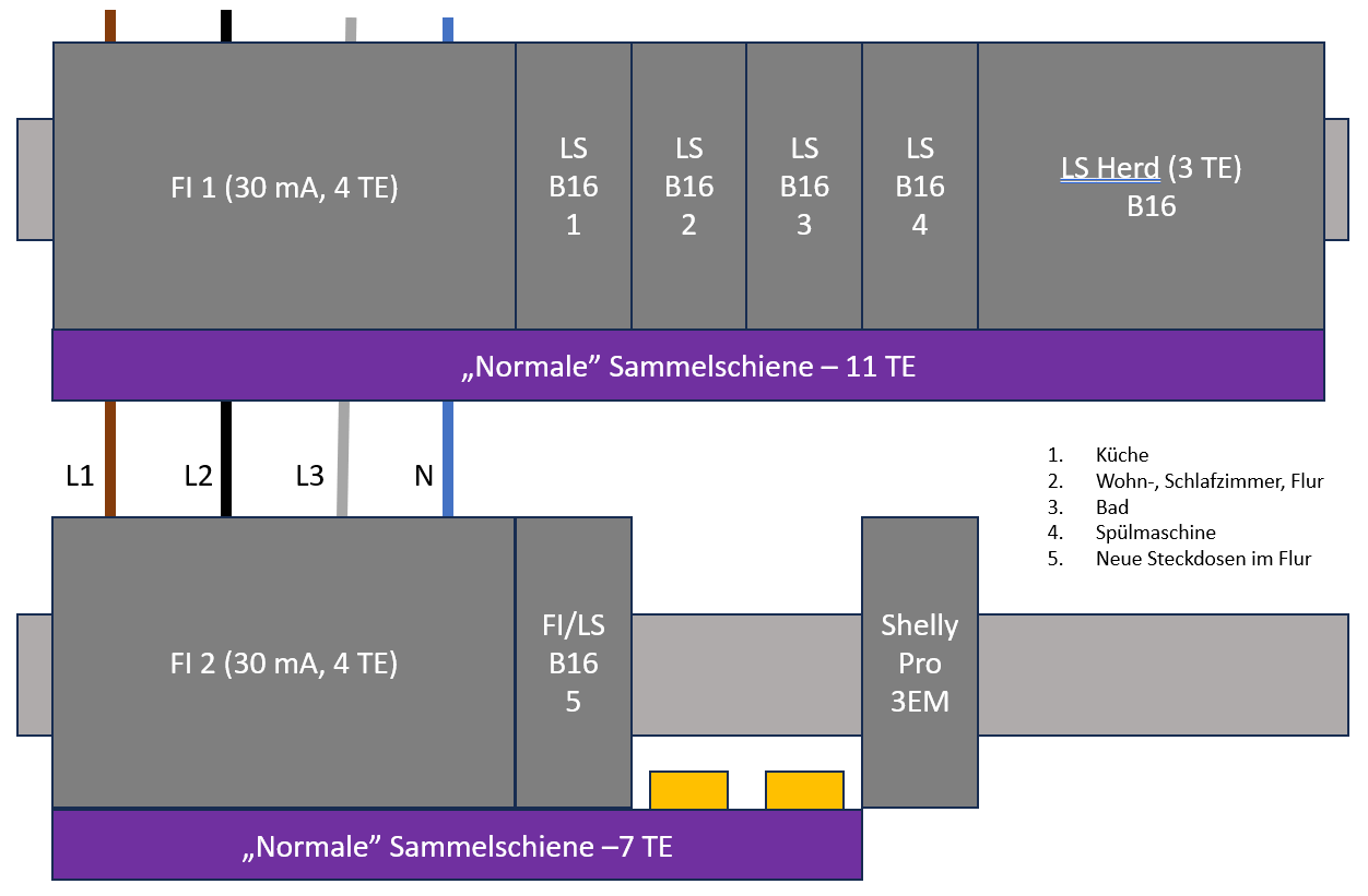

Bei den wenigen LSS würde das passen.
Aber wenn der Platz da ist, und zwei DIN Schienen, warum dann nicht
einfach 2 FI und jeweils dahinter die Hälfte der LSS platzieren?
Und dann aber alles schön mit Phasenschienen. Und nicht so Kabelmurks
wie auf der Zeichnung.
Nachtrag: hab die PE Schiene gefunden :) Also von daher ginge das schon.
Aber eine Auftrennung von PEN in der UV? mindestens dürfte dieses
Vorgehen Grenzwertig sein. Meines wissens muss diese so früh wie
möglich, in der Regel im HAK, erfolgen. Aber wenn man nur eine 4 Adrige
Steigleitung hat, greift diese Regel halt nicht gleich :) Handwerk ist
halt auch immer etwas kreatives Auslegen.
Christian B. schrieb:
Jeder einphasiger Stromkreis in der Wohnung hat 3 Adern mit der
richtigen Farben. Für den Herd ist die Leitung 5 adrig. In dem UV gibt
es eine Potentialschiene für die Nullleiter (ganz oben), eine für PE und
die dicke blaue Brücke, die die beide verbindet - daher TN-C-S.
Warum sollte in diesem Fall keinen FI eingebaut werden?
nein, alles gut. Ich hatte die PE Sammelschiene übersehen. So geht das
durchaus. 2 RCD solltest du aber mindestens einbauen: einen für Licht
und einen für alles andere.

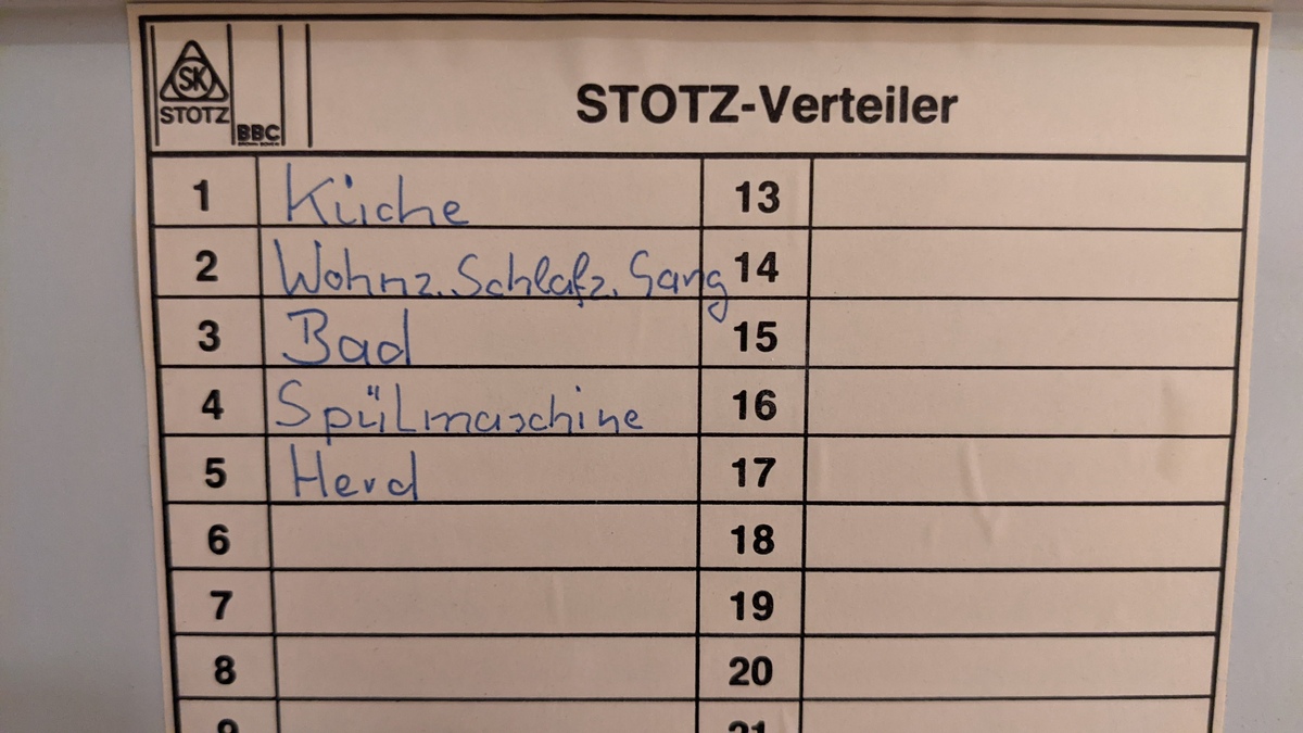

Naja, ich habe leider keine separate Stromkreise für die Beleuchtung :(
Die Stromkreise sind (s. Foto):
1. Küche
2. Wohnzimmer, Schlafzimmer, Flur und Balkon (ja, alles auf einem
Stromkreis)
3. Bad
4. Spülmaschine (eine einzige Steckdose in der Küche!)
5. Herd (3 phasig)

Die Wohnung liegt in München. Soll ich bei dem VNB (SWM) nachfragen?
Oder gibt es auch andere (schnellere) Möglichkeiten, die Netzform zu
erfahren?
von Sven L. (sven_rvbg)
> erfahren?
Es war früher so üblich und wird sich heute nicht einfach ändern lassen.
Eine so gebaute Anlage kann nur ein TN-C-S sein ein TN-S wäre 5 Adrig
und bei einem TT wären auch 5 Adern und ein vorgeschriebener RCD
verbaut.

von Cyblord -. (cyblord)
Mircea schrieb:
> 2. Kosten: Ein 4-poliger FI/LS (e.g. ABB DS203NC) kostet 140 Euro. Die
> 1TE FI/LS von Siemens sind ja teuer genug.
Was aber noch nicht erklärt warum man nicht einfach 2 normale 4 polige
RCD nimmt und alle Sicherungen, inkl. Herd, danach platziert. Damit ist
alles günstig abgesichert.
Vom Platz müsste das ausreichen.
Warum müssen es denn überhaupt kombinierte FI/LSS sein? Der TE ging doch
nur von einer völlig falschen Prämisse aus.
von Klaus (feelfree)
Mircea schrieb:
> Kosten
Eben. Nimm 2 Stück RCD 40A und alles wird gut UND günstig.
Ich habe mir das auch überlegt und das wäre ein günstigere Lösung. Aber
höchstwahrscheinlich sind Phasen- und Nulladern von den bereits
existierenden Stromkreisen (also alle, die auf dem Foto angeschlossen
sind) nicht lang genug, um die untere Hutschiene zu erreichen. Ich weiss
nicht, ob die lang genug sind, um eine 4TE Verschiebung nach rechts
(für einen FI am linken Rand der oberen Schiene) zu erlauben. Aber ich
muss auch gestehen, dass ich daran nicht rumgezogen habe, um zu sehen,
wie lang sie sind :)
Wago Klemmen in dem UV... würde ich gerne vermeiden.
Deswegen dachte ich mir, dass die Siemens-basierte Lösung mit 1TE pro
FI/LS (obwohl teuer) die sicherste ist, weil die länge der Adern
definitiv ausreichen müsste.
Das mit dem Kabelmurks verstehe ich schon. Anbei eine zweite Version,
ohne Kabelbrücken, angenommen es gibt Siemens LSS, die mit der 5ST3673
kompatibel sind (vllt. wenn man einige N Stifte abschneidet?). Bitte,
wie findet ihr das?
Und wie sieht es bitte mit dem unteren Trennschalter (C40? C63?) aus?
Darf man sowas einbauen lassen?
Mircea schrieb:
> Aber
Die Leitungen können FACHGERECHT verlängert werden. Daran sollte es
nicht scheitern.
Ein passender Hauptschalter ist kein Problem und darf verwendet werden.
Ist aber dann kein LS wie in der Beschriftung. Sondern ein reiner
Schalter.
Wieder 2 ohne Praxiserfahrung, er hat doch schon einen RCD in Kombi mit
LS, den kann er fürs Licht nehmen, nur wo ist dieser Stromkreis
eigentlich hin?
Also reicht ein zusätzlicher RCD 4-polig 40A, oder gibt es da noch
elektro-termische Geräte wie UT-Boiler wgn. der Belastung, wobei ja eh
nur 6 mm2 ankommen.
Also wäre zu Pürfen wo das Licht mit drauf hängt, u. diesen Stromkreis
nur über den bestehenden RCBO schalten.
Das Licht wird ja sicher nicht mit am Herd hängen ....
> LS
Jo nen 1 poligen RCD mit 25A. Ist der überhaupt an dieser Stelle
erlaubt? Wenn mit mehr als 25A vorgesichert ist, dann mal nicht.
Also einfach 2x 4pol RCD zu nehmen ist hier sinnvoll. Wieso das krückige
25A Teil behalten?
> nur 6 mm2 ankommen. Also wäre zu Pürfen wo das Licht mit drauf hängt, u.
> diesen Stromkreis nur über den bestehenden RCBO schalten.
Tja fragen über fragen.
Er sollte einfach mal nen Elektriker kommen lassen.
Da ist ein LSS mit 16 A davor, sieht man doch deutlich an der
Verkabelung, der 3. von links.
Unwichtig schrieb:
>> nicht scheitern.
> Na dann erzähle mal wie! Aber ohne ne extra Schiene oder Platz darauf zu
> belegen.
Und wieso das? Es ist genug Platz da.
Ja da hast du recht. Trotzdem weg damit. Unnötig wie ein Kropf.
Gratuliere zu dieser Erkenntnis. Besser spät als nie.
Es ist übrigens (Überraschung!) der vom Bad.
Kannste machen, wenn der VNB (Stadtwerke München) was anderes haben
will, wird der Elektriker deines Vertrauens VNB konform das umsetzen.
Nicht viel anders.
Ja darfste, solange die SLS in der Zuleitung nicht den Nennstrom des
FI`s überschreitet (andernfalls gilt halt die Summe der LS nach dem FI
als Grenze). Mehrere FI werden nur empfohlen.  Sind aber sinnvoll, Licht
und Kühl/Gefrieschrank sind denkbare separate FI-Stromkreise.
Wie geschrieben, ich habe schon vor, einen Elektriker zu beauftragen.
Aber nachdem ein Elektriker, der mir ein Angebot fuer 650 Euro gemacht
hat, die dämliche Lösung mit einem einzigen RCD für die ganze Wohnung
vorgeschlagen hat, bin ich sehr vorsichtig und frage lieber nach. Und
zwar in diesem Forum :)
Von daher paar weitere Fragen, bitte:
1. Wie genau sieht so eine fachgerechte Verlängerung im UV aus? Welche
Normen sind hier anzuwenden?
2. Wie findet ihr das Layout der dritten Version mit 2 RCDs?
3. Wenn man die Kosten ignoriert, gibt es was fachliches bei den
FI/LS-basierten Vorschlägen zu beanstanden?
Ich würde gerne sparsam mit dem Platz auf der Schiene umgehen. Vllt
kommt irgendwann ein Eastron SDM630 (3 TE) dazu (als Ersatz für den
Shelly). Und ein Modbus-Wifi Bridge (1 TE). Und ein Meanwell Netzteil (1
TE). Von daher finde ich die Kompakte Lösung von Siemens sehr gut. Blöd
aber, dass ich keine 3 poligen LSS für die Kompaktschiene finde :((

von Heinz R. (heijz)
Cha-woma M. schrieb:
> Licht
so sinnvoll das auch sein mag - gerade das ist bei einer Nachrüstung in
einer bestehenden Wohnung oft kaum möglich....
Aber ich muss auch sagen - in einer normalen Wohnung mit normalen
Verbrauchern fliegt der FI eigentlich nie - und wenn doch ist es auch
kein Drama wenn mal kurz alles dunkel ist
Die Trennung Licht- / Verbraucher halte ich für zugegeben sehr
übertrieben
Ein 4pol. FI für einen einpoligen Stromkreis ist... merkst du selbst
oder?
Jede Verlängerung die auf Hutschiene montiert ist. z.B. so Scheibchen
von Wago oder andere Klemmblöcke. Es darf nur nicht freifliegend sein.
Preis reicht schon. Schau doch mal was 1TE FI/LS kosten und dann
vergleiche mit reinen LSS. Das sind locker Faktor 20!
Verstehe immer noch nicht wieso du nicht ausschließlich normale LSS
verwendest du auf beide RCD aufteilst. Wegen den zu kurzem Kabeln?
> oder?
Ja, da hast du Recht. Anbei die vierte Version, ich bitte um Feedback :)
Die anderen 2 Fragen (mit der Verlängerung und mit der Siemens-basierten
Lösung) sind immer noch valide :)
Finde ich jetzt sinnvoll. Bis auf den FI/LS bei Nummer 5. Das kann jetzt
doch ein normaler LSS sein.
Aber so ist das eine standardmäßige saubere Sache. Und du kannst mit
Phasenschienen arbeiten.
FI/LS 5 ist vermutlich LS?
FIs können auch nach rechts, dann werden die normalen Sammelschienen
noch normaler...
Was sollen eigentlich 2x FI´s in Reihe hintereinander, der untere u.
danach ein Kombi-LSS mit FI?
Und wieder 2x FI(RCD+Kombi) hintereinander!
> noch normaler...
Wer macht sowas? RCD links ist normal.
Ich würde ja jetzt in den Baumarkt und das Zeug so kurz hinkloppen. Aber
muss natürlich jeder selber wissen.
Und ich würde das ganze Zeug in einem Rutsch neu kaufen. Zusammenpassend
von einem Hersteller. Sieht dann auch sauber aus und passt zusammen.
von H. H. (Gast)
Man kann das besser auf die drei Aussenleiter verteilen.
> noch normaler...
Ja, genau, das ist ein normaler LSS, anbei das Bild mit dem Fix.
Entschuldigung für die Verwirrung!
Die Schienen die ich auf Amazon (e.g. von ABB) und im Siemens Katalog
gesehen habe... die haben alle den 4 poligen FI links. Natürlich wäre
ein FI rechts seht toll, denn dann müsste man die L Adern der
Stromkreisen 1 bis 4 gar nicht verschieben müssen.
Was auch völlig ok und NORMAL ist.
Mircea schrieb:
> Natürlich wäre
Dann mach es doch so.

von Nevs (noname_user)
Cyblord -. schrieb:
> Unwichtig schrieb:
>>> nicht scheitern.
>> belegen.
Wo ist bitte dann noch genug Platz da, u. wo bekommt er sowas bitte her?
Reihenklemmen gibts sicher nicht im Baumarkt, u. der Eli hat schon so
den KVA überzogen mit nur StandardZeugs.
Du blickst weder kosten- noch Material-technisch durch, aber echt mal.
Über den vorhandenen 1-pol. RCD könnte man das WoZi u. Bad laufen
lassen, nicht nur wegen der Mat.-Kosten sondern auch wgn. dem Platz.
Er hat ja noch mehr damit vor.
Klaus schrieb:
> Unwichtig schrieb:
>> Wo hängen denn nun eigentlich die Beleuchtungskreise mit drauf?
> Lieber TE, jetzt verrat es diesem Unwichtigen halt endlich, sonst stirbt
> er noch dumm.
Also, wie schon geschrieben und auf dem Foto (Alte Beschriftung.jpg)
ersichtlich: es gibt keine reine Beleuchtungskreise. Das Licht im Bad
hängt an dem Stromkreis des Bades. Usw.
Dein Problem wird sein: Der Shelly braucht die Spannung aller 3 Phasen
also noch mal 3 Sicherungen
Du könntest ihn parallel zum Herd klemmen
Wago-Klemmen im Verteiler nur wenn die irgendwie befestigt sind
Für 3 zusätzliche Sicherungen fehlt wohl der Platz
Es gibt Sicherungsautomaten wo man 2 Leiter gleichzeitig einklemmen darf
- bei den meisten aber wohl nicht...
Das stimmt. Aber hier tut es niemandem weh das an vorhandene Sicherungen
mitzuklemmen.
Bei den meisten nicht? Schwer zu glauben aber weiß ich nicht.
Bei ABB darf man auf jeden Fall.
Alle die ich kenne können das.
Cyblord -. schrieb:
OK, super, vielen Dank! Das bringt mich schon weiter! Ich habe von WAGO
die 2006 Serie gefunden, mal schauen alle 3 Farben verfügbar sind. Auf
meinem v4 Vorschlag sollten solche Wago Klemmen rechts vom LS 4 sein,
oder?
Ja, die FI/LS sind 40 Euro/Stück. Schon extrem teuer, aber auch sehr
platzsparend (ich erledige alles auf einer Schiene!). Ich muss halt
die Kosten genauer berechnen und die Ergebnisse posten.
Ganz klar: ich habe überhaut keinen Fetisch mit der FI/LS 1TE Lösung
von Siemens. Aber ja, es geht mir um den zu kurzen Kabeln. Ich weiss
nicht, ob die Außenleiter der Herdleitung lang genug sind, um die Wagos
zu erreichen.
Bei der v4 Lösung kommt noch dazu, das man 2 neue N-Klemmblöcke (ein
Block pro FI) anbrigen muss. Und zwar ganz oben, sodass es sauber
aussieht. Und ich weiss nicht, ob das in der Praxis in so einem alten UV
klappt. Bei der Siemens-Lösung schließt man direkt die Neutralleiter an,
ziemlich elegant, ohne weiter Klemmblöcke.
Auf jeden Fall. Wenn der Preis keine Rolle spielt und/oder wenn man nur
wenige Stromkreise hat, spricht nichts dagegen und vereinfacht durchaus
einiges.
Schon richtig. Aber in deinem Fall reicht EIN zusätzlicher N Block aus.
Der muss nicht unbedingt oben sein.
Sowas gibts auch noch:
https://www.ebay.de/itm/285387172001?mkcid=16&mkevt=1&mkrid=707-127634-2357-0&ssspo=6Toq9j3uQAO&sssrc=2047675&ssuid=DOPoOHnES6a&var=587290655543&widget_ver=artemis&media=COPY
von Elvan M. (juuker)
Überprüf mal, ob die aktuellen Hager Klemmenträger (z.B. VZ711) bei dir
noch passen, das könntest du z.B. in den unteren Rastnasen ausprobieren.
Dann kann später oben das PE/N gedöns auf QC Klemmen verkleinert werden
und es ergibt sich genug Platz, um einzelne Adern über weitere
Klemmblöcke zu verlängern.
Bitte, wie soll das aussehen? Die blaue Brücke weg, der N "Eingang" der
2 FIs direkt von der PEN (PE Schiene), der jetzige N Block am "FI 1
Ausgang" und der neue Block am "FI 2 Ausgang"?
Warum nicht. Bei nur 2 Stromkreisen am FI2 könnte man sogar auf den
Verteilerblock verzichten und direkt klemmen - fände ich aber weniger
schön.

1TE FI/LS Lösung die einfachste (und, zugegeben, die teuerste):
übersichtlicher als die direkte Verbindung der Außen- und
Neutralleiter der 5 einphasigen Stromkreisen (s. v1 oder v2 von oben)
geht es nicht, IMHO. Oder sehe ich das falsch?
Cyblord meinte auch: "[...]spricht nichts dagegen und vereinfacht
durchaus einiges."
> Also, @TE: mach zwei FIs und jeweils ne Handvoll LS rein und gut ists.
Ich finde es ein bisschen ironisch, dass das deine Empfehlung ist :) Die
v4 Lösung (mit zwei 4-poligen FIs) ist schon komplexer von der
Verkabelung her, da sie folgendes beinhaltet:
- Eine Verlängerung der Außenleitern des Herdes
- Einen neuen N-Block für den F1
- Die Brücke zwischen den 2 FIs (elegant bei Hager, nicht so bei ABB)
- Eine nicht so übersichtliche Anbindung der Außenleiter der
Steigleitung. Die reichen nicht bis zum FI1. Von daher sollten diese
starre Leite an den FI 2, und zwar oben, neben der Brücke.
Auf eBay/Amazon sieht man einige UV mit 2 RCDs, aber alle haben 3
Schienen: die obere mit einer HLAK (und eventuell mit einem
Überspannungsschutz von DEHN) und die anderen 2 Schienen mit einem
FI+Phasenschiene+LSS.
Noch 2 konkrete Fragen für euch, bitte:
1. Gibt es von ABB eine FI-kompatible Phasenschiene, die man kürzen
darf? Bei der 2CDL231002R1012 (https://amzn.eu/d/334chPc) darf man
anscheinend nicht. Die Schiene hat 12 TE, bin mir nicht sicher, ob sie
in meiner UV reinpasst (auf meiner Schiene passen 11 TE).
2. Für die 2-FI-Lösung (v4)... wo sollen die 3 Stromwandler des Shellys
hängen? Sie sind ja ziemlich klobig (45x30x30 mm). Zwischen den FIs wird
es nicht genug Platz sein.
> darf?
Gibt es:
https://www.elektrikshop.de/abb-ps3-12fi-fi-phasenschiene-kuerzbar.html
Nahe an der Steigleitung. Wird schon irgendwo hinpassen.

Cool, vielen lieben Dank! Gibt es auch so ne ABB "Brücke" wie die von
Hager (https://amzn.eu/d/8NLYTmV)?
"Wird schon passen" ist mir ein bisschen zu riskant :) Will schon gut
planen, genug Puffer haben und saubere Ergebnisse zu bekommen. Vor allem
bei starren Außenleiter mit 10mm2.
Mir ist noch was eingefallen: der Elektriker muss sowieso die
Neutralleiter der Stromkreisen zuordnen (zumindest den N des Herdes,
denn der muss auf nen anderen N Block). Ich würde das, nachdem man alles
rausgenommen hat, mit kleinen Brücken in Steckdosen und dann mit dem
Durchgangsprüfer im UV erledigen. Gibt es bitte eine
bessere/fachgerechte Art, das zu erledigen, ohne die ganzen Kabelbinder
abzuschneiden und da oben rumzufummeln?
