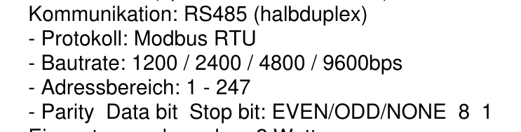

von Frank K. (fchk)
Mathias schrieb:
> client = ModbusSerialClient(port= "COM7", timout = 2, baudrate= 9600,
> bytesize=8, parity= 'N', stopbits=1)
Der Modbus-Standard schreibt Even Parity als Default vor. Schau mal, ob
die Einstellungen für den UART stimmen.
fchk

ich hab den kleinen Bruder von dem Stromzähler, den SDM230, an einem
ESP32 Modbus RTU->TCP Gateway hängen, läuft bei mir mit 9600 8N1.
Aber: Das kann man am Zähler durch ewig lange Morsecode-Klickorgien sehr
frei konfigurieren...
Also: Am Gerät nachschauen, wie's tatsächlich eingestellt ist.

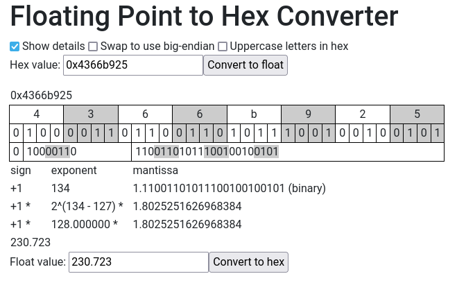

von Εrnst B. (ernst)
Nachtrag: Gerade mal im Debug-Modus das Read-Commando wie vom TE geplant
geschickt,
Antwort 0x4366b925, als Float 230.723
Den Online-Konverter hab ich hier gefunden:
https://gregstoll.dyndns.org/~gregstoll/floattohex/
von Norbert (der_norbert)
> geschickt,
Danke für die Zahlen.Passt.

# 0x4366b925 ,  230.723
registers_16bit = (0xb925,0x4366)
final_float_value = unpack("f", pack('HH', *registers_16bit))
print(*final_float_value)
>>> 230.7232208251953
