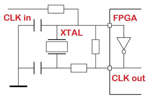

von Andreas U. (Gast)
Das wäre die Schaltung. Läuft als Piece-Oszillator. Ließe sich so
umbauen.

von J. S. (engineer) Benutzerseite
Ich bezweifle ein wenig, ob das klappen kann. Solche Quarze lassen sich
nur ziehen, wenn sie ein geringes Q haben. Auch funktioniert das nur bis
zu einer gewissen maximalen Frequenz. Der FPGA-Ausgang muss da einiges
treiben, um gegen den Quarz anzugehen, d.h. die Widerstände müssen so
dimensioniert sein, dass die Verluste des Quarz stabil ausgeglichen
werden und andererseits auch so, dass die Schaltung noch beeinflussbar
bleibt.
Ich habe so etwas schon genutzt, allerdings bei einem 25 MHz-Quarz und
der musste nur um 10-15ppm gezogen werden. Der entstehende Jitter wurde
dann mit einer internen PLL gefiltert.
Es gibt dann trotzdem noch 2 Probleme:
1 ) Einen guten Takt bekommt man im FPGA nur mit einem CCI, d.h. so wie
in der Zeichnung einen Inverter draufsetzen und dann als Takt zu
benutzen, haut für > 100MHz kaum mehr hin und wenn es funktioniert, hat
man eine minderwertige Taktleitung. Besser als PLL intern wird das
nicht. Wenn das mit dem FPGA gemacht werden soll, muss der Taktabgriff
nochmals extra erfolgen.
2) Es kann Probleme geben, den Takt der von vorn ankommt, überhaupt
einzufangen. Man kann da nicht einfach hoffen, dass das funktioniert.
Man braucht dann schon eine Schaltung, die den treibenden Ausgang
langsam verschiebt, bis er einrastet. Das müsste auch gemessen werden.
D.h. man braucht beide Takte, den zu synchronisierenden und den auf den
aufsynchronisiert werden soll, beide im FPGA sichtbar.

Handelt es sich um einen Grundton- oder Obertonquarz?
Der Einrastfrequenzbereich über den injection locking funktioniert,
hängt von der Amplitude des Oszillator, der Amplitude der Steuerquelle
und der Betriebsgüte des Quarzes ab.
Schließe einen geeigneten Steuersender über ein Koaxkabel an und mit
einem 50 Ohm Shuntwiderstand am Ende ab und speise diesen über einen
kleinen Kondensator (wenige pF) in den Eingang des Pierce Oszillator
ein. Variiere dabei den Pegel und die Frequenz des Steuersenders um den
nutzbaren Einrastbereich zu ermitteln.
