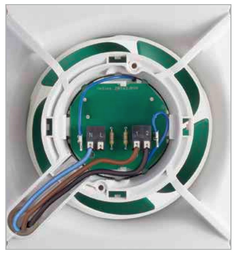

PS Der Ventilator hat gegenüber anderen Modellen, die noch extra
Schaltkontakte haben für zweite GebläseStufe an  Leuchte ,
das Ding hat nur zwei Streifen auf der Platine, also quasi keinen
zweiten externen Anschluss zum Ansteuern.
Platine bekommt man so ohne weiteres auch nicht raus, da sind abreiß
Streifen drauf .

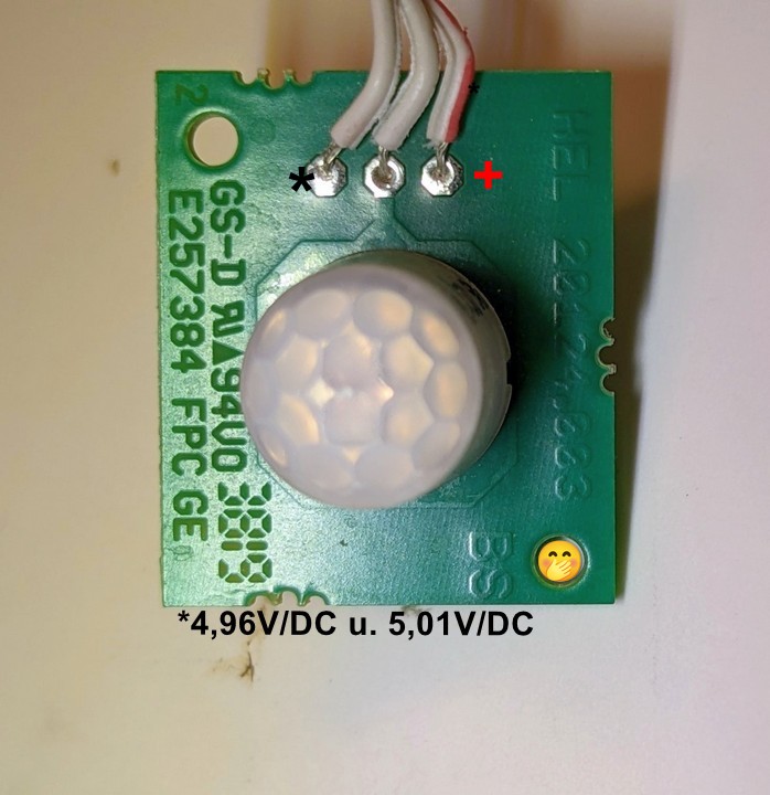

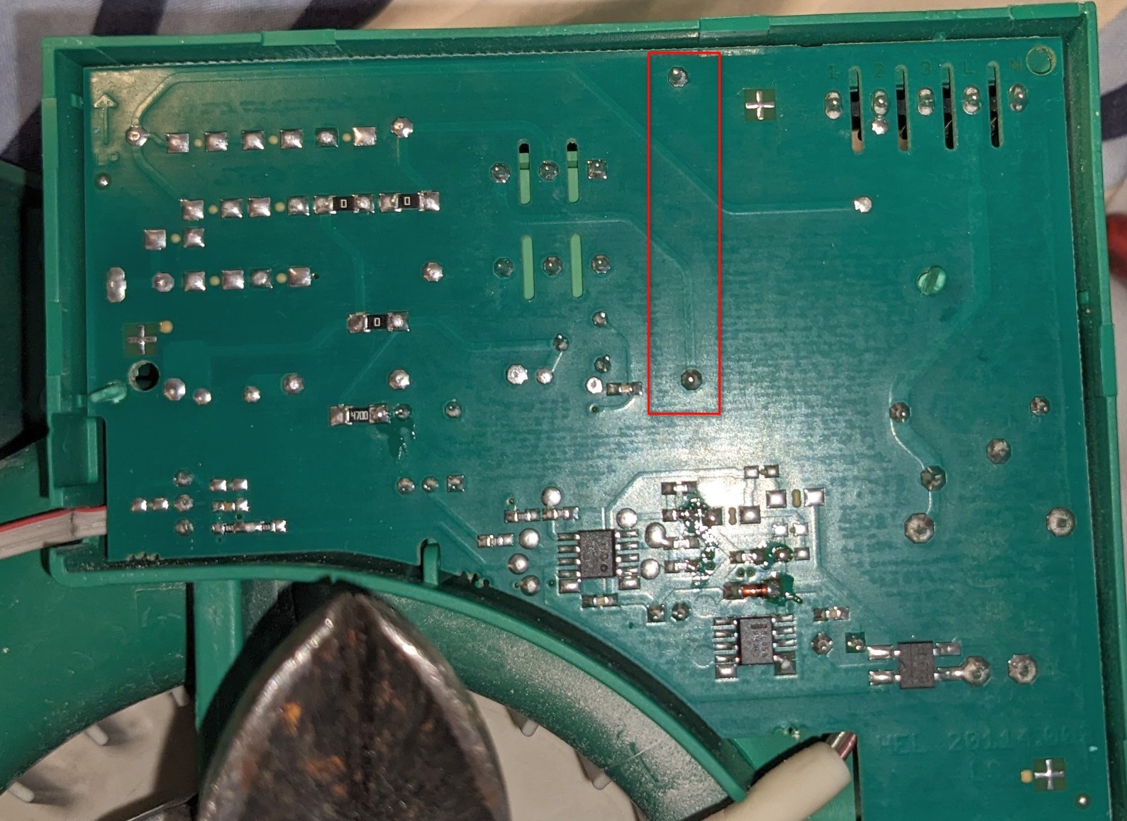

Der Bewegungsmelder hat ja 3 Pins hängt an ein externen Kabel das wäre
dann erstmal vielleicht einfacher, als irgendwie die Platine auf zu
brechen.
Also der wird ja vermutlich so laienhaft würde ich mal vermuten,je  plus
minus haben und einmal eine quasi Datenleitung, die durch eine Art
Änderung der Spannung an die Elektronik weitergeleitet, dass der jetzt
sich für 15 Minuten anschaltet ,also schneide ich das Kabel durch macht
quasi einen Wechselschalter dran,mit einem Widerstand ? den ich einmal
an und ausschalte und dann geht das Ding für 15 Minuten an
...so...
 und was für ein Widerstand müsste das sein ?

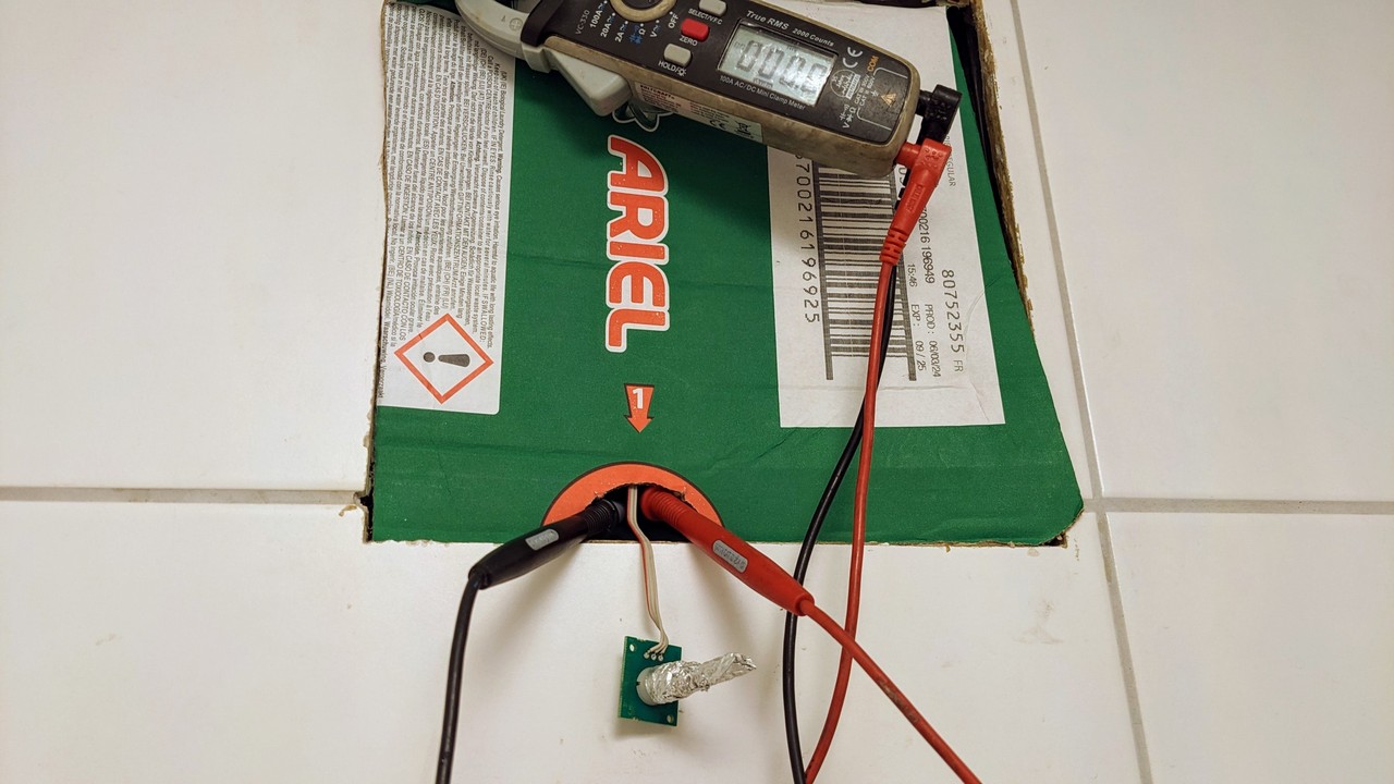

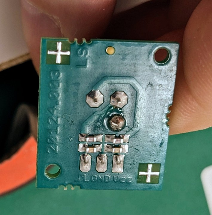

von Michi S. (mista_s)
Also + und - der Stromversorgung und eine dritte Ader als Ausgang.
Versuch einfach mal den Ausgang kurz mit + oder - zu verbinden; reicht
vmtl. um den Venti zu starten.
von Ulli F. (ullibremen)
Es funktioniert,(etwas anders)
 wenn man die beiden Plus zusammen tastet, Läuft das Ding.
