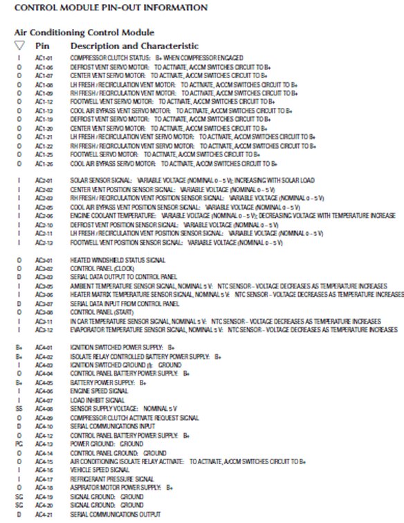

von Reiner O. (elux)
Also es wäre mir neu, daß Jaguar Masse über das ZS schaltet. Aber man
lernt ja nie aus.
Da mal wieder keine nähreren Angaben zum Fzg gemacht wurden und Jaguar
in 2003 ja auch nur einen Typ gebaut hat, habe ich auf Empfehlung meiner
Glaskugel mal spasshalber den Schaltplan der Klimatronik eines Type S
angehangen und der ist auch der Meinung, daß da keine Masse über das ZS
geschaltet wird. Im zweiten Pdf ist die Erklärung der Klemmenbelegung am
Steuergerät, in der komischerweise auch keine über das ZS geschaltete
Masse erwähnt wird.
Zur weiteren Suche nach der über das ZS geschalteten Masse empfehle ich
einen versierten Kfz-Elektriker. Aus Gründen.
Just my 2 Cents
Elux

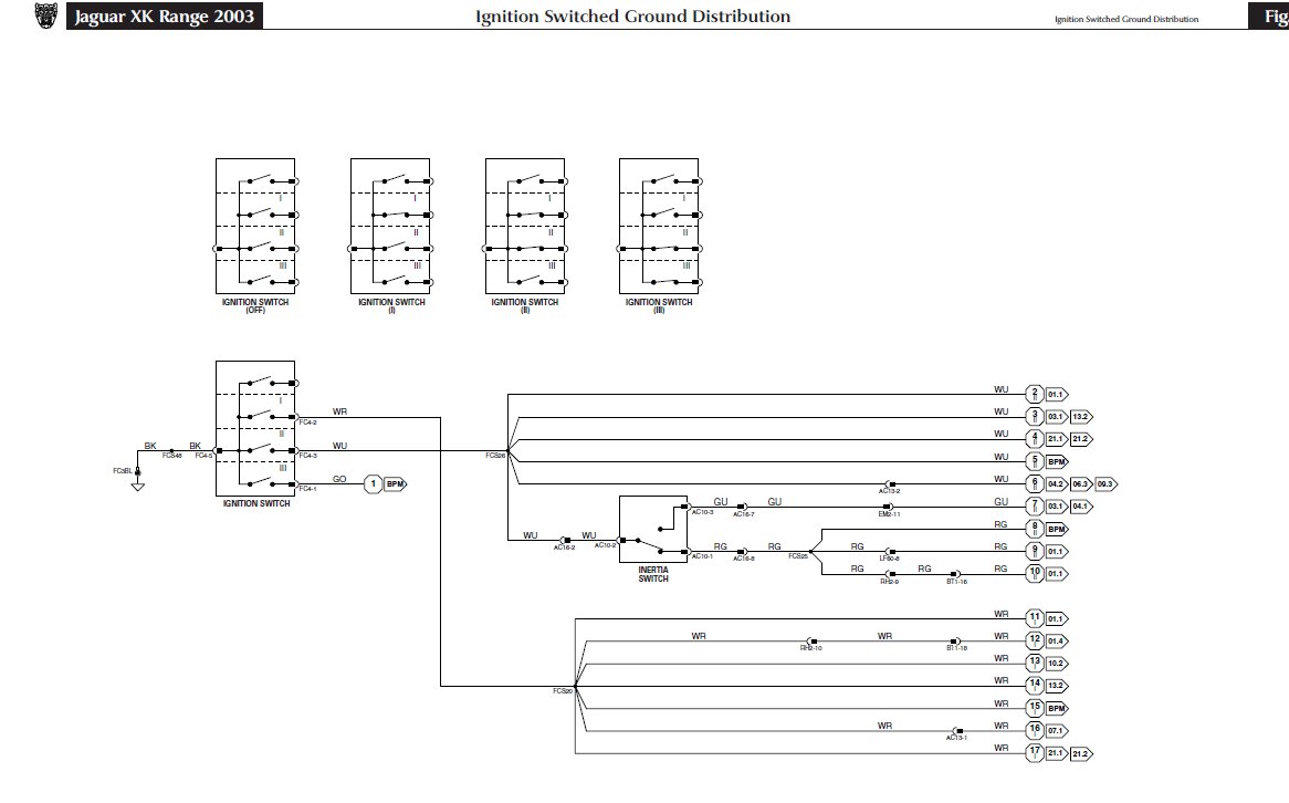

von Guido S. (flatsix)
Moin,
ja, danke erstmal,das geht ja fix hier. Ich versuche hier nur kurz die
fehlenden Infos (Sorry) nachzuliefern, melde mich dann heute Abend
nochmal.
Also, es ist ein XK8 4.2 Cabrio, EZ 04.2003. Damals gehörte Jaguar schon
eine Weile zu Ford, also keine Lucas Elektrik (und Gott sei Dank keine
Zoll-Schrauben).
Den Schaltplan für die Masseverteilung habe ich angehänt. Zum Klima SG
geht das weiss/rote Kabel 16I und geht dort auf Pin 3 Stecker AC4
"Ignition switched ground".
An der Leitung ist keine Spannung zu messen, ist nur eine
Masseversorgung. Der Unterschied zwischen ZS I und II sind 6 zusätzliche
Verbraucher.
Danke und Grüße,
Guido

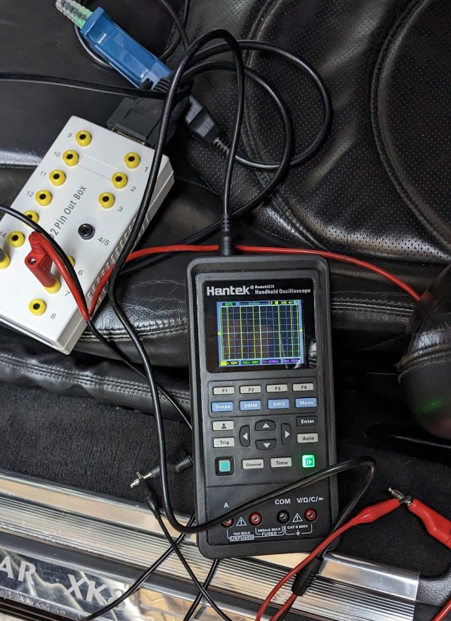

Moin,
so, ich war heute nochmal am Tatort und habe ein paar der Empfehlungen
ausprobiert. Vorab kann ich sagen, das ich mich von Widerstandsmessungen
auch langsam verabschiede, weil das mehr zu Irritationen führt als es
zur Aufklärung beiträgt.
- Die Spannung der geschalteten Klemmen liegt ca. ,02-0,3 V unter der
Batteriespannung, gemessen direkt an den Polen im Kofferraum. Ich denke
das ist i.O.
- Ich habe eine Masseleitung vom Minuspol der Batterie auf den
Massepunkt des ZS am Getriebetunnel gelegt. Der Effekt lag im Bereich
der Messtoleranzen, also keine Änderung.
- An den abgesteckten Stecker des SG habe ich eine Prüflampe
angeschlossen, Plus an Pin 1 = Klemme 15 und Minus an Pin 3 =
geschaltete Masse. Die Lampe verhielt sich wie folgt: Zündung aus
schwaches glimmen, ZS Stellung I Lampe aus, ZS Stellung II kräftiges
Glimmnen.
Ich habe dann den Spannungsfall gemessen, zwischen Masseausgang ZS und
Masse Prüflampe = 0,08 V und zwischen Masseeingang ZS 0,2 V. Wenn also
das ZS mit in der Messstrecke liegt ist der Spannungsfall um den Faktor
2,5 höher als ohne, aber immer noch unter 0,3 V.
Kann man das Ergebnis als Bestätigung dafür nehmen, das das ZS der
Schuldige ist oder reicht das eher nicht? Das ZS kostet etwa 220€, wäre
also noch zu ertragen. Die Idee mit dem Relais gefällt mir auch, aber
eine Klemme 15 mit der gleichen Schaltlogik müsste erst gefunden werden.
Was mich auch irritiert ist die Tatsache, dass die Prüflampe glimmt wenn
das ZS in Stellung 0 steht. Das ist dann Klemme 15 und die fehlerhafte
geschaltete Masse. Darf man daraus ableiten, da da ein Fehlerstrom
draufliegt?
Fragen über Fragen, danke für eure Hilfe!
Grüße, Guido

Der erste Meßwert sollte 12...14V sein, da hast Du 0,0V die beiden
anderen sind OK. Das wäre ja Messen am Stecker Strg, ich schätze mal, da
wird wohl die Lampe gestreikt haben.
Zur Erklärung: bei Messung 1 ermitteln wir den Zustand der Masseleitung
ZS zur Masse. Bei Messung 2 den des Zündschlosses und bei Messung 3 den
Zustand des Kabels ZS-> Strg. Den Meßwerten nach sieht alles OK aus.
Hast Du ein Oszilloskop?
Ich pflege zu sagen, daß die erste Aktion bei Totalausfall einer
Funktion (hier Strg) sein sollte festzustellen, ob das Strg prinzipiell
funktionieren könnte, d.h. z.B. 30(Pin 5),15(auf dem obigen Schaltplan
nicht zu sehen, ist am anderen Stecker) und 31(13,20) ist an den
jeweiligen Pins vorhanden unter Last? Ich kenne diese unseligen
Reparaturanleitungen "...kabelbaumseitig am abgezogenen Stecker messen,
ob zwischen Pin x und Pin y 12V anliegen..." Alles Mist! Ich habe schon
vor langer Zeit einer 12V 21W Lampe 2 Kabel angelötet und belaste die
Kabel während der Messung entsprechend. Bei dickeren Kabel dann mit
einer H7. Vorgabewerte siehe oben.
Wenn dabei keine Auffälligkeiten festgestellt werden, an Pin 21 und Pin
10 (Data Link Con. ist offenbar ISO => 7 und 15 sind die K und
L-Leitung) mit einem Oszilloskop testen, ob da bei Auslesen des
Fehlerspeichers des Strgs Signale (12V Rechteck) zu sehen sind (wird das
Strg überhaupt angesprochen...).

Ich habe eine Pin Out Box gekauft, um an die beiden OBD Pins für die
Kommunikation mit dem SG zu kommen, habe aber bisher nur auf Durchgang
geprüft, der war vorhanden. Mit dem Oszi werde ich aber schauen ob da
etwas über die Leitung geht.

der  Verteilung I (rot/weiss) für ein Dimmer Control Module wiederholt:
zu 3. : 12,4 V / 0,378 V / 0,474 V
Also etwas weniger, aber auch zuviel. Mit Wert 0,0 V bei 3. und ZS aus
im ersten Durchgang hattest du recht, das war falsch.
Ich hatte im ersten Augenblick vor, ein provisorisches Kabel vom ZS zum
SG Stecker zu legen, aber das scheitert schon schon am auspinnen aus
diesen unseligen Multilock 070 Steckern.

Ich hatte neulich den Fall, daß ein Sensor intern einen Kurzschluss
hatte und Teilen des Strg den Strom geklaut hat. K.A. wie das beim
vorliegenden Fall intern so geregelt ist, aber das wäre z.B. eine
Option. Hast Du an Pin 8 im obigen Plan 5V?  Du hast allein an dem einen
Stecker schon 3x B+. Sind die alle belastbar da? Die Massen auch?
Ich würde den Kabelbaum erst mal aussen vor lassen, zur Not kann man ja
(falls Du Dir sicher sein willst) eine provisorische Masseverbindung zum
Pin legen und die von Hand schalten (ich habe mir in China solche Nadeln
gekauft mit 4mm Steckbuchsen dran, da kommt man ohne Beschädigungen an
den Pin).
Pin 8 habe heute nicht mehr geschafft, habe ich erst mal verdrängt, weil
es ein Ausgangssignal ist. Von den B+ Eingängen ist Pin1 und 5 da, Pin2
wird vom SG geschaltet wenn die Zündung ausgeschaltet wird um die
Aktuatoren in die Grundstellung zu bringen. Massen habe ich nicht
geprüft, weil ich davon ausging das es sich bis auf Pin3 um Ausgänge für
die anhängenden Verbraucher handelt.
Siehe Foto, die Skalierung passt nicht, immerhin ist es rechteckig.
