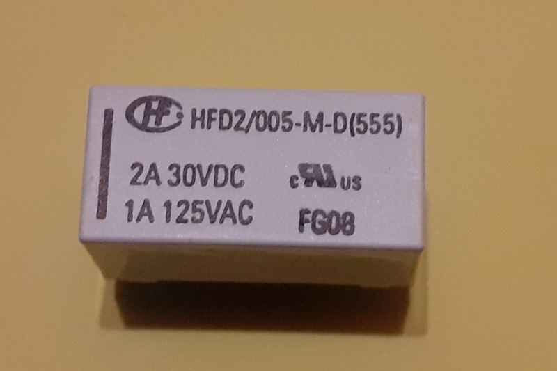

Hallo Leute,
stehe mal wieder auf dem Schlauch. Ich kann für ein paar Audio Projekte
etliche Miniatur Relais günstig bekommen, mit denen ich die
Eingangsumschaltung vornehmen will.
Aber ich komme mit der Bezeichnung nicht klar.
Habe zwar das Datenblatt gefunden, aber irgendwie passen die Angaben
nicht so ganz mit dem überein was wohl auf dem Relais steht.
Auf dem Relais steht "HFD2/005-M-D(555)" laut Bild vom Verkäufer.
Also 5V Version als "Single Side Stable" = also normales Relais, Strom
an= umschalten, Strom aus = wieder zurück ?
Aber was dann nach dem "-M" kommt finde ich nicht im Datenblatt, denn
irgendwie übersehe ich was oder verstehe es nicht.
Laut Datenblatt sollte danach dann ein L1 , L2 oder Nil (null= Nichts?)
kommen.
Das "D(555)" ist klar.
Aber ist das nun ein normales Relais (Spannung an = schalten, Spannungs
aus = zurück fallen) oder doch was anderes?
Die Teile wären ansonsten echt gut passend für das kleines Projekt.
Vielleicht kann mich einer ja mal aufklären, denn mein Englisch ist
leider auch nicht das beste.
Danke ! :-)
Gruss
Dirk
von Luca E. (derlucae98)
Nil bedeutet, dass die Angabe fehlt. Du hast da die Single Side Stable
Version. Das 'D' ist dann schon das Kontaktmaterial.
Single Side Stable ist ein normales Relais.

von Wolfgang D. (blitz_f)
Moin,
bei dem gezeigten Relais ist leider keine Kennung für das
Kontaktmaterial vorhanden. Das sog. "trockene Schalten" ist für Relais
extrem anspruchsvoll. Es bedeutet: Schalten von Stromkreisen in denen
praktisch kein Strom fließt (uA) und bei denen die Signalspannung im
Millivoltbereich liegt. Also Messtechnik- und Audio-Anwendungen. Ein
stabiler Kontaktwiderstand bedingt eine Mikroverschweissung an der
Kontaktstelle, die bei den o.g. Bedingungen nicht hinreichend erfogt.
Durch die "schiebende" Relativbewegung der Kontakte zu einander bilden
sich häufig isolierende Reibpolymere, die einen instabilen
Kontaktwiderstand zur Folge haben. Die Kontaktmaterialien bilden ggf.
einen Katalysator für die Reibpolymere. Besonders Silber-Palladium
Kontakte sind dafür bekannt, aber auch bestimmte Goldlegierungen agieren
ebenso. Relais für höhere Ströme sind in der Regel  mit Ag-Pd-Kontakten
versehen, für Audio also ungeeignet. Man sollte Relais auswählen, die
nach Datenblatt für "trockenes Schalten"  spezifiziert sind (z.B. die
SDS-Relais). Reed-Relais sind leider keine Abhilfe, da bei ihnen im o.g.
Anwendungsfall sich störende Silikate (aus dem Einschmelzprozess) auf
den Kontaktzungen ablagern können.
Zu CMOS-Schaltern: Ein zu beachtender Effekt: der Kanalwiderstand ist
von der Signalspannung abhängig. Knn also ggf. Verzerrungen zur Folge
haben (bei Goldohren in jedem Fall).
Gruß, Wolfg.

Nur für die, die zu dämlich sind, ein Datenblatt zu lesen:
D: Ag-AuAg8 / Ag-AuAg8
von Jörg R. (solar77)

von Michael B. (laberkopp)
Ja, aber ungeeignet für Audiosignale, trotz Edelmetallkontakten.
